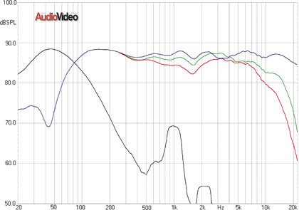

Dinaudio в спеке пишут
40-23 +/- 3dB
Как-то сомнительно при настройке ФИ 48Гц и 6.6 литров корпусе, ну да ладно, смотрим измерения:
http://www.salonav.com/arch/2011/10/020-7raz.htm
На графике по уровню -3dB идёт 80Гц, ни о каких 40Гц даже речи не идёт.
Толи производитель врёт нагло, толи обзорщики.
Да какие 40Гц в настольных мониторчиках. Не читайте перед обедом опусов недоучек.

У меня вот это наверно ближе к правде.

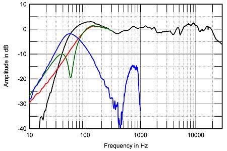

Толи не можете интерпретировать. На графике не представлена суммирующая АЧХ порта фазоинвертора и динамиков. Стереофил за всех ее померял (черная кривая):
До 40-50 Герц они копают…
Если не затруднит, объясните пожалуйста в чём тут суть, или дайте ссылочку для изучения.
Я не очень понимаю, что значит суммирующая АЧХ порта фазоинвертора и динамиков.
ФИ это обычный фильтр, дающий определённый спад характеристики ниже частоты настройки, звук он не воспроизводит.
Насколько я понимаю, поставили  2 колонки, на расстоянии 1.5 метра между собой и метр до микрофона.
Запустили софтину, она прогнала розовый шум или полосу частот и померила то, что услышал микрофон - всего делов.
