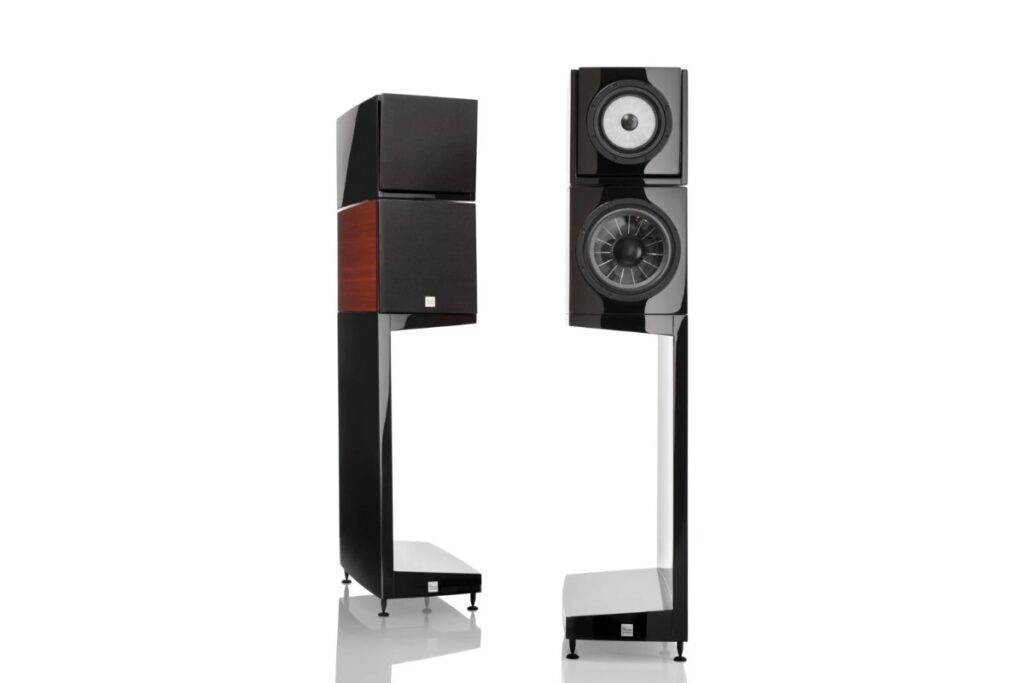

Полочная акустика Vienna Acoustics The Kiss
Полочная акустика The Kiss — это не просто компактная модель в линейке Klimt Series, а самостоятельное высказывание бренда о том, каким может быть референсный звук в относительно небольшом форм-факторе. Вдохновением для ее создания послужило творчество Густава Климта, где эмоциональная насыщенность всегда сочеталась с гармонией форм. Этот же принцип инженеры Vienna Acoustics перенесли в акустику: максимум выразительности без компромиссов по точности.
Ключевая особенность The Kiss — запатентованная коаксиальная конструкция Flat-Spider-Cone, объединяющая 180-мм среднечастотный излучатель с плоской мембраной и 25-мм шелковый твитер с неодимовой магнитной системой, расположенный в его центре. Такое решение обеспечивает фазовую согласованность и цельность звучания в критически важном диапазоне, включая полный семиоктавный спектр человеческого голоса и выход за его пределы. В отличие от традиционных коаксиальных схем, здесь отсутствуют характерные искажения, связанные с компрессией и рупорной нагрузкой, что напрямую влияет на натуральность тембров и точность сцены.
Низкочастотный диапазон обслуживает фирменный 230-мм басовый динамик Spider-Cone с ультралегкой и жесткой мембраной. Минимальная масса при высокой механической стабильности позволила реализовать кроссовер с модифицированной схемой первого порядка, что редкость для акустики такого класса. Результат — высокая фазовая когерентность, хорошая динамика и ощущение пространства, нехарактерное для классических полочных систем.
Корпус The Kiss выполнен с разделением акустических объемов и механической развязкой, что снижает паразитные резонансы и упрощает размещение в комнате. При чувствительности 89 дБ и импедансе 4 Ом акустика раскрывается с усилителями мощностью от 50 до 180 Вт, оставаясь контролируемой и прозрачной даже на высокой громкости.

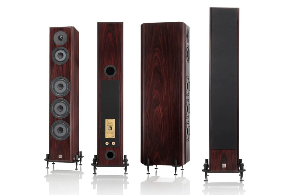

Напольная акустика Vienna Acoustics Beethoven Concert Grand Reference
В названии Beethoven Concert Grand Reference заложен масштаб, к которому стремилась Vienna Acoustics при создании этой модели: передать размах и эмоциональную силу большого концертного зала в условиях обычной жилой комнаты. Это напольная акустика, которая не делает ставку исключительно на мощь, а выстраивает звук вокруг точности, динамики и особенно выразительного среднечастотного диапазона — той области, где формируется музыкальная основа практически любого инструмента.
Конструкция Beethoven Concert Grand Reference представляет собой трехполосную систему с тремя 7-дюймовыми басовыми динамиками и 6-дюймовым среднечастотником собственной разработки. Все они выполнены на базе фирменной технологии Flat-Spider-Cone в обновленной композитной версии X4P. Плоская мембрана с жесткими ребрами и минимальной массой обеспечивает поршневое движение без паразитных вибраций, что напрямую отражается на скорости атаки и контроле низких частот. Бас здесь глубокий и масштабный, но при этом собранный и точный — редкое явление для напольной акустики такого размера.
Высокочастотный диапазон обслуживает 1,1-дюймовый шелковый купольный твитер, разработанный Vienna Acoustics совместно со специалистами Scan-Speak. Он органично интегрирован в общую тональную картину, добавляя разрешение и воздушность без резкости или акцента на деталях. Кроссовер построен на аудиофильских компонентах с минимальными допусками и тщательно отслушанными схемами фильтрации, что обеспечивает высокую фазовую согласованность и естественную слитность звучания.
Корпус акустики отличается повышенной жесткостью за счет массивных внутренних перегородок и продуманной системы развязки, а уникальные защитные решетки с V-образным фазовым диффузором позволяют дополнительно контролировать рассеивание и характер сцены.
Частотный диапазон модели составляет 28–23000 Гц. При чувствительности 90 дБ и импедансе 4 Ом Beethoven Concert Grand Reference уверенно работает с усилителями мощностью от 50 Вт, одинаково убедительно раскрывая себя как в стереосистеме, так и в составе домашнего кинотеатра.

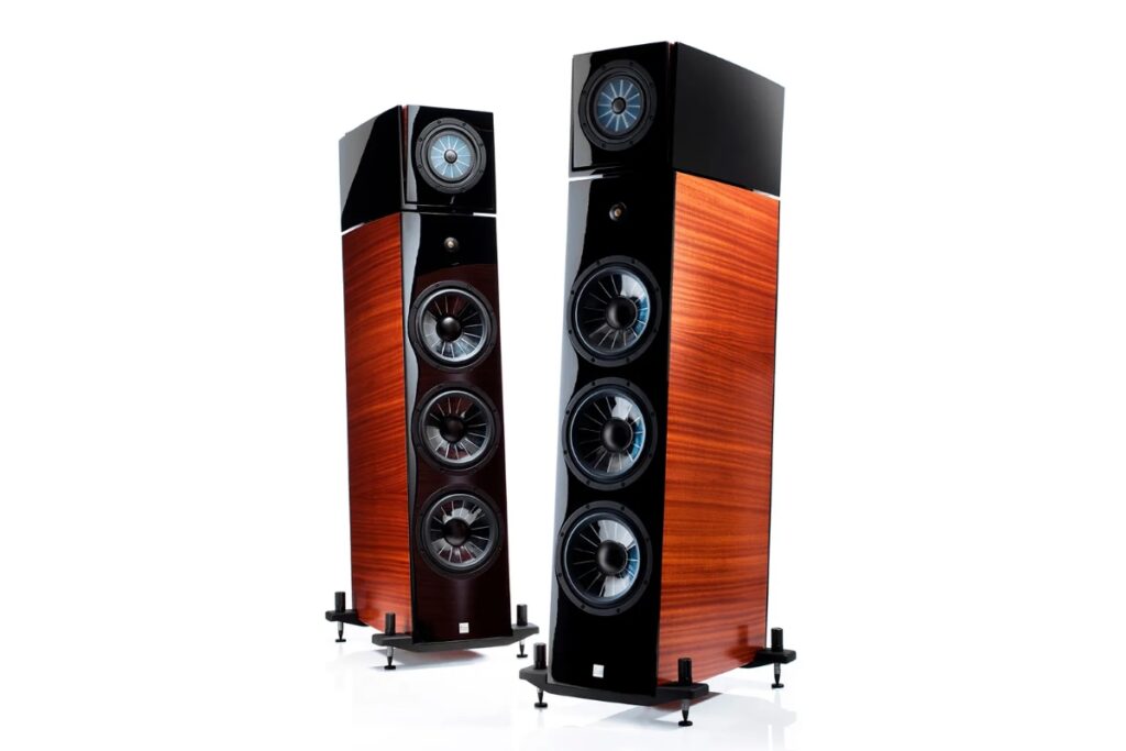

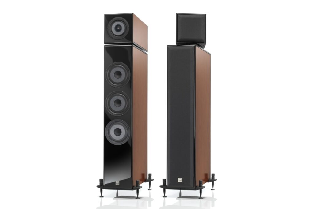

Напольная акустика Vienna Acoustics Liszt Reference
Liszt Reference — это акустическая система, в которой инженерная сложность и музыкальная выразительность доведены до предельного баланса. Как и Ференц Лист, чье имя она носит, эта модель демонстрирует виртуозное владение формой и содержанием, превращая технические инновации в инструмент передачи эмоций. Liszt Reference задумывалась как новый эталон в линейке Reference, способный не просто воспроизводить звук, а формировать полноценное акустическое пространство в частном диапазоне от 28 Гц до 35 кГц.
Ключевая особенность конструкции — уже знакомый нам Music Center, отвечающий за средние и высокие частоты. Он механически развязан от басового корпуса и крепится через центрированный алюминиевый поворотный механизм, позволяющий направить полностью независимый верхний модуль в точку прослушивания. Такое решение минимизирует передачу вибраций от низкочастотной секции и заметно повышает чистоту и фокусировку сцены, особенно в сложных акустических помещениях.
В основе системы лежит обновленный 15-сантиметровый коаксиальный драйвер Flat-Spider-Cone, в котором среднечастотный излучатель с плоской мембраной сочетается с высокочастотным кольцевым радиатором. Этот твитер, адаптированный из флагманской модели The Music, обеспечивает исключительное разрешение и точность локализации образов, сохраняя при этом мягкую, естественную подачу без утомляющей яркости.
Низкочастотный диапазон реализован с помощью трех 7-дюймовых динамиков Flat-Spider-Cone X4P, размещенных в отдельном корпусе с многоуровневым внутренним демпфированием и разделением на камеры. Такая схема позволяет одновременно добиться глубины баса, высокой скорости и плавного перехода к среднечастотному диапазону. При чувствительности 91 дБ и импедансе 4 Ом Liszt Reference уверенно работает с усилителями от 50 Вт, раскрывая масштаб и динамику, достойные систем значительно более высокого класса.

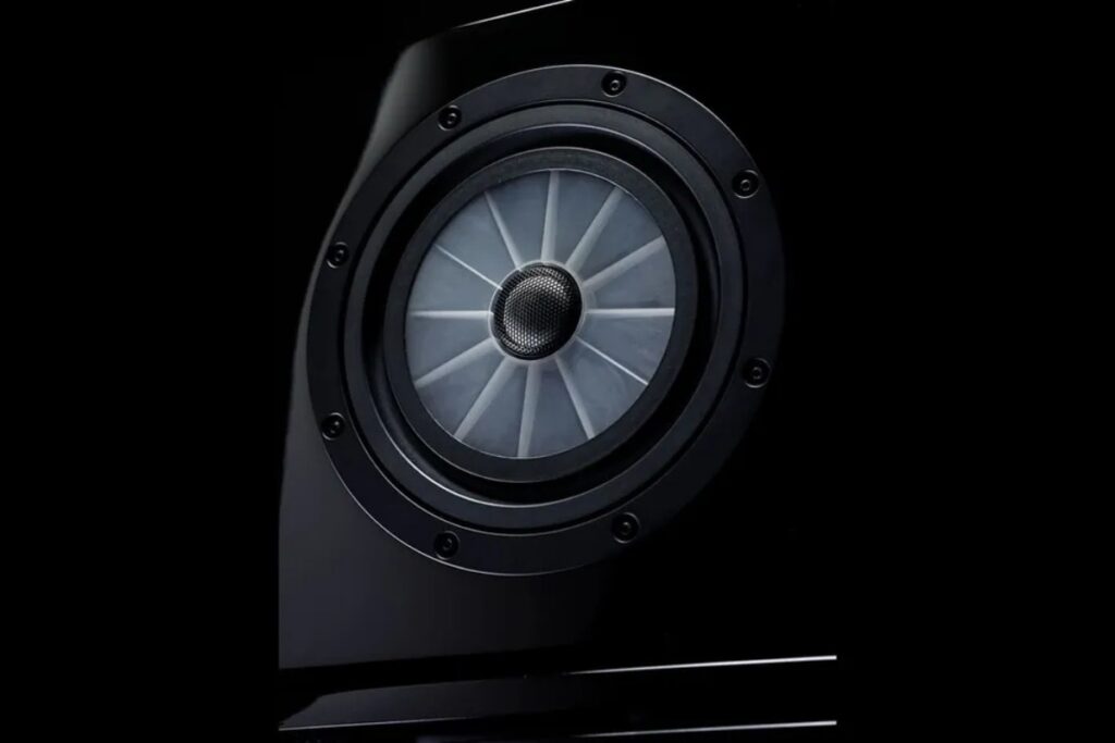

Напольная акустика Vienna Acoustics The Music
Говоря о The Music, сложно воспринимать эту модель просто как напольную акустику — скорее, это инженерное высказывание о том, каким может быть современный источник звука. Название модели отсылает к Густаву Климту и идеям Венского сецессиона: свободе формы, синтезу искусств и стремлению к целостному восприятию. Именно эту цель и преследовали инженеры Vienna Acoustics, создавая акустику, способную излучать музыку как единое, непрерывное звуковое полотно, без разрывов между диапазонами и без фазовых компромиссов.
В центре системы — уникальный плоский концентрический 8″ СЧ-динамик, способный воспроизводить до семи октав в единой временной плоскости. Его работа сравнима с кругами на воде от падающей капли: волна распространяется равномерно, без разрывов и фазовых смещений, благодаря чему сцена воспринимается объемной и цельной, близкой к тому, как ее слышал звукорежиссер в студии.
Низкочастотный диапазон реализован тремя крупными басовыми динамиками в отдельном объеме, работающими вплоть до инфранизких частот, а верх диапазона расширен супертвитером, добавляющим воздушность и микродинамику за пределами слышимого спектра. Раздельные корпуса и поворотный алюминиевый узел позволяют точно адаптировать излучение под акустику помещения.
В результате The Music формирует не узкую «точку», а широкую зону идеального звучания, объединяя инженерную строгость и редкую музыкальную естественность — именно в этом и заключается фирменный почерк Vienna Acoustics.

Была у меня The Music году так примерно в 2014, стоила тогда как помню около 20 тысяч долларов в Москве.
Исключительно ненадежная конструкция ВЧ/СЧ динамика - пищалки горят после получасовой нагрузки на высокой громкости на в общем-то обычном музыкальном материале типа Металлики - без всякого там Igorra и прочих тяжелых тестов
Очень слабый отвод тепла от катушки, слабая магнитная система.
Естественно, комбинированный динамик не ремонтопригоден, отдельно ВЧ заменить невозможно.
В то время также отвратительная техническая поддержка производителя - на письма не отвечал, прямой заказ динамиков на замену был невозможен, пришлось какими-то кружными путями через одного из европейских дистрибьюторов выманивать по 1,5 тыс евро за штуку (не пару))
Конструктивно судя по всему за прошедшие 15+ лет (выпускаются они с 2008 года) ничего не поменялось, при текущей цене в 3.5 млн рублей это будет настолько ошибочный выбор в покупке АС, насколько он в этом хобби вообще максимально может быть.

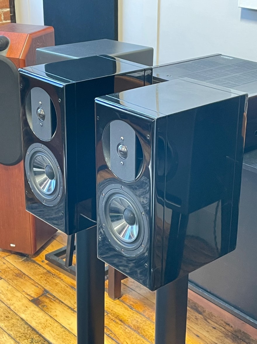

так выглядят новые
Симпатичные малыши.
Красивые квадратные таблички с брендингом, это металл?
не трогал ))) во-вторник могу сфотать вживую и потрогать ))
