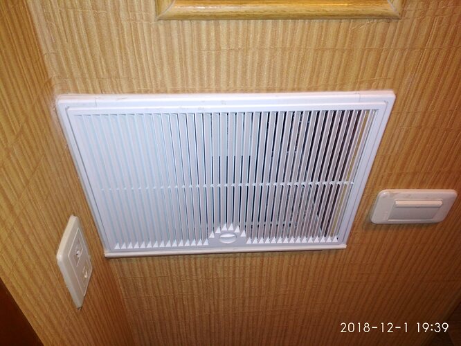

У меня такой же на 3кВт, то же греется и гудит)))
Поэтому вынес его в прихожую. Работает три года, с козой)))
