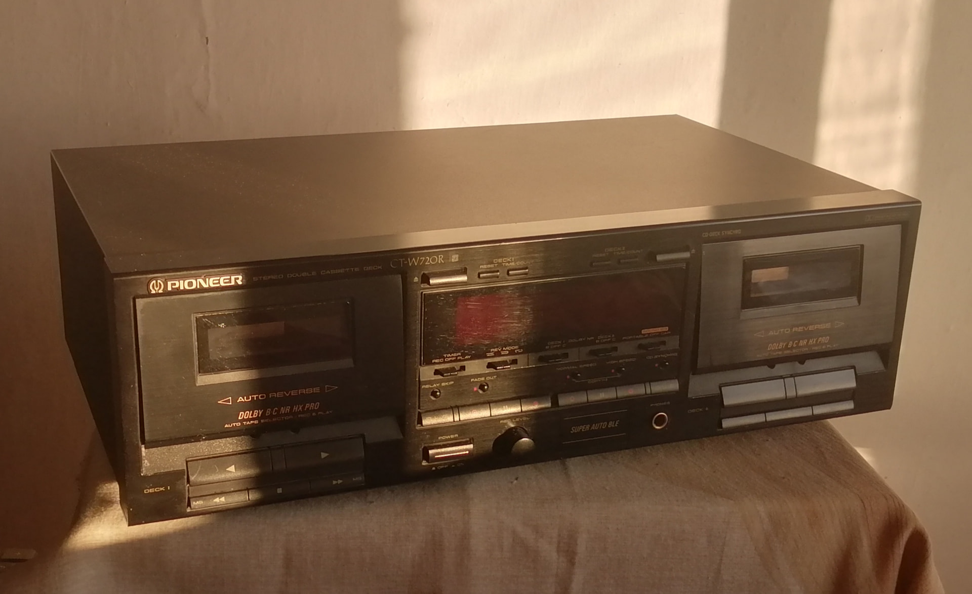

Миллион рублей отдал в сентябре 1996 года за этот аппарат :ld:
