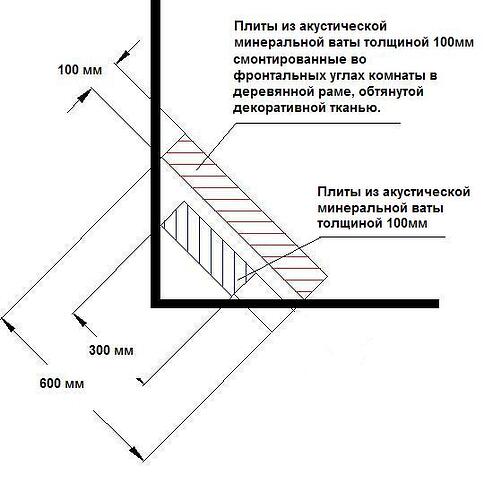

В общем случае, рассматривая проблему ограниченного пространства в жилой комнате для “акустического” увеличения расстояния между АС и фронтальной стеной можно посоветовать следующий проверенный подход. В некоторых профессиональных кругах его ещё называют “акустическим АК-47”…default_smile.png
Он так же прост как и надежен.
Такая простая конструкция является достаточно эффективным поглотителем низких частот и компенсирует взаимодействие АС с отражением от углов комнаты.
В принципе очень часто хватает только одного внешнего контура со звукопоглощающим материалом.
Раму с вложенными в неё акустическими плитами можно выполнять произвольно. Устанавливать от пола до потолка, под углом 45 градусов.
Ткань может быть практически любая. Если ткань будет рыхлой, то помимо поглощения НЧ, будут поглощаться и ВЧ-составляющие. Если вместо ткани взять полимерную пленку или плотную синтетическую ткань, то ВЧ-составляющая будет отражаться и комната будет более живой.
Vожно применять минеральную вату (предпочтительнее базальтовую) с объёмной плотностью 45 - 80 кг/куб.м.
В любом случае, положительный эффект от применения данной конструкции невозможно не заметить с более-менее правильной аппаратурой.

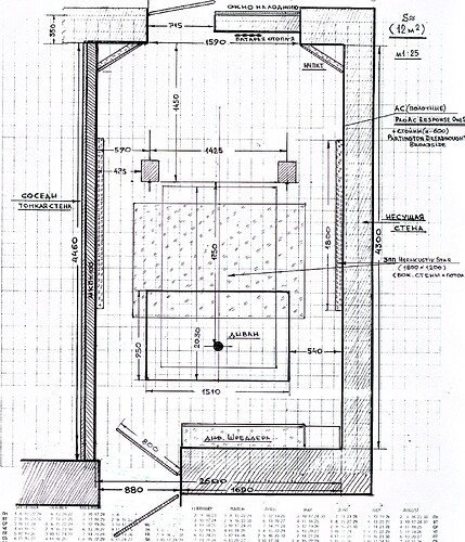

Андрей,а в сравнении с Вашим НЧПКТ,какие минусы(плюсы)данного “звукового АК-47”? default_smile.png ,особенно применительно к маленькой КДП(2,6-фронт на 4,4-боковые стены)? default_smile.png Прилагаю схемуКДП(делаю ремонт по Вашему)
Принципиальная схема классическая, просто я выбрал такую конструкцию и расчитал на определенный диапазон под свою комнату.
В этом (возможности настраивать поглотитель) и заключается разница между “АК-47” и НЧКП…default_cool.png
АК-47 более широкополосный и захватывает большую часть спектра в котором наблюдаются резонансные неприятности, но абсолютная величина КЗП у него ниже…

Андрей, а раму для “акустического АК-47” нужно делать с задней стенкой или только по периметру?
И если использовать акустическую декоративную ткань Cara Interface
http://www.acoustic.ua/production/370.html?g=6&page=1
волокна Шуманет БМ не будут через нее проникать?
Под Кару желательно подложить звукопрозрачную ткань типа Лутрасил…
