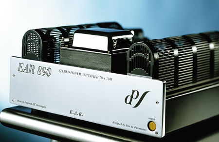

default_rolleyes.gif Ну не всей, конечно, но у меня в системе семейство Yoshino пополниось еще одним отпрыском -
в связи с чем вопрос, ув. коллеги - есть ли в России эквивалент КТ90, и если есть, что они из себя представляют - стоит ли связываться, где можно купить и сколько стоят.

Саш Бар, поздравления! отпрыск красив и могуч.
Саша, поздравляю! видимо скоро новые АС появятся ?
Саша, поздравляю с отличным аппаратом! Наверно, всё и правда идёт к смене АС. default_rolleyes.gif
Юрий.
Саша, поздравляю!
Выглядит МОНУМЕНТАЛЬНО!
Саш, поздравляю!
Опиши как звучит
Красивый аппарат !!!
Мои поздравления.

Усилитель действительно дает возможность выбора АС : по 4 х КТ90 на канал - по паспорту 70 вт в чистом классе А. Стереофил дает 80. С 4-омной нагрузкой нет никаких проблем. Но основной транс греется как утюг.
По звуку могу лишь обрисовать первые впечатления: 890-й немного отличается от менее мощных ЕАRов более теплым звуком за счет слегка акцентированного, активного верхнего баса - это первое что бросается в уши. Акцент в пределах нормы, вписан гармонично, но слегка подчеркивает грудные резонансы. (Что в общем неплохо.)
Динамика прекрасная. В сочетании все это дает хороший PRAT, как верно заметил Юра В. Музыкальной энергии (которая куда-то девается у мощных транзисторников) предостаточно. Это вообще ИМХО характерная черта EARов, а тут вообще хоть отбавляй.
Детализация передается довольно широким мазком импрессиониста - хотя нет, скорее кистью классического фламанца. Точно не карандашный Дюрер. Я думаю, любителей мелких деталей такая подача не впечатлит. Но на хорошо знакомых дисках всё на месте.
Мне трудно объснить, что меня привлекает в EARовских аппаратах, но на мой слух де Паравичини обладает ценной способностью - он способен видеть общую картину. Многие конструкторы аппаратов (и соотв. их звука) за елками не видят леса. А у Тима можно спорить о частностях - тембральные особенности например, та же деталировка и проч., но общая музыкальность вне критики ИМХО.
Стереопанорама экспансивная - широкая, глубокая и проекция в комнату тоже впечатляет - все это в сочетании с общей энергетикой дает такой экспансивный, насыщенный, энергетически заряженный звук.
Но на самом деле я его купил ( прошу не падать) поэкспериментировать с бай-ампингом - оставить на рупорах 869-й однотактник, а этот поставить на динамики. Частота раздела у меня 1500 Гц, так что не знаю еще что получится из этой затеи. Боюсь ничего хорошего не получится. Пока еще не пробовал, у 890-го есть регуляторы уровня по каналам, но они у меня отключены, из пуристских соображений. Нужно подключать взад, поэтому из-за отсутствия паяльника, рук и мозгов дело временно застопорилось.
А вообще сейчас у меня довольно широкий выбор конфигураций - можно использовать 869-й однотактник как интегральный, можно как мощник с 834L, можно в бай-ампе ( когда паяльник появится и чьи-нибудь руки) через pre-out у 869-го, ну и 834L-890 pre/power, как сейчас. Но по-хорошему к 890-му нужен 864-й пред с балансной коммутацией.
Вот такие дела. Но выглядит эта хрень действительно монументально. Пожалуй, самый красивый усилитель котрый у меня был. А черные клетки для ламп сделаны в виде арок одного из центральных лондонских вокзалов, между прочим default_excl.png

это я тоже слышал. Но в принципе 90-е довольно надежные лампочки, как пишут, они чем-то на неубиваемые 509-е похожи по конструкции, но тут я не специалист. Паравичини дает им в 890-м 5 лет ресурса (или 10 000 часов) , потому что они там даже близко не работают по максимуму, и мне подтвердили, что по 5 лет они стоят. Большой плюс этого агрегата в том, что подбирать лампы совершенно не нужно, а Тим вообще советует менять по одной по мере выхода из строя.
Саша, а ты точно знаешь, что их можно в 890-м заменить на 88-е или 34-е?
я вот честно одного только в этом усиле понять не могу как они там умудрились с таких ламп(4 штук) снять 70ВТ в чистом А … этож по 17.5Вт с баллона default_rolleyes.gif
Саша, этож двухтактник. А двухтактник в А, это уже почти АВ default_smile.png
При большом желании двухтактник можно сделать более прозрачным однотакта. В этом случае преимущества с подключением 2-х усилителей не будет.
“почти” это не “совсем”, всеж теоретики УНЧ допускают обзывать двухтактный усил “pure class A”
В двухтактнике рабочую точку выбирают совсем в другом месте, чем в однотактнике, поэтому КПД может получится и 50%, и обмана не будет.
