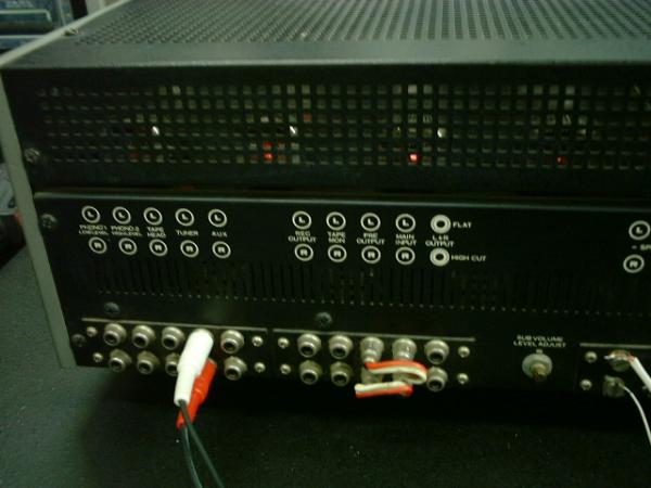

Теперь обещанное:
Лампы…
6L6GC NEC 82-4шт. выходные.
12АХ7 Simens 83-2шт.(еще надписи..073.В3Н2..163)
12АХ7 Matsushita 81-3шт.
12ВН7А Matsushita-1шт.
6А08 NEC 81-1шт.
По звуку…лампа есть лампа…все нравится…,но есть нюансы:
1.Слушать можно только если ручка громкости в положении 2,5-3 из 10..чють тронешь уже очень громко…сколько же в нем “дури” и всего-то 45Вт. на канал.
2.Есть косяк..если ручку громкости вывернуть на ноль,то в левом канале слышна музыка..еле-еле..баланс на нуле.
3.А,что там за разъемы родные…вроде RCA,но хрен чего засунешь…придется переделывать.
4.Хорошо бы достать мануал,а то много не понятно..,что за ручка “Центральный канал”,всевозможные фильтры и т.д.
5.Вилка питания…типа советской…может переделать под стандарт вообще со съемным шнуром.
6.В будущем планируется поменять все входные на 83-е Телефункен,а на что менять 6L6???
7.Надо заменить акустические разъемы…вообщем нужен хороший мастер,чтобы довести машину до ума…подскажите такого в Москве…

Это у него так пред работает? А регулируется плавно?
Такое надо лечить.
Конечно менять.
Лампочки сносные…пока займись разъёмами и регулятором громкости.
А где филейная часть…только не ту мутную фотографию что присылал default_smile.png
Плавно.
Перебрал объем…больше не дает прибавить

Леонид,что ты понимаешь под мануалом…схемы есть,технические хар-ки тоже и статья по подбору ламп 6L6,а я имел ввиду классическую…схемы подключения,описание разъемов и кнопок,клавиш и т.д…вот к примеру,что за регулятор “CENTER CHANNEL” или переключатели фильтров АС и еще есть незнакомые мне фишки default_smile.png
Котяра -Схема и все режимы ламп я выслал…
А то что написано по Английски—можно легко найти в словаре,если конечно потребуется. default_smile.png
с ув.Леонид.
Леонид,так я и сказал,что они имеются…
1.Что регулирует ручка “Центральный канал”.
2.Преключатель ссзади S11-SHASE-NORMA-REVERS.
3.Что собой представляют фильтры LOW/HIGH FILTOR…
4.Как переключаются входа на мощник и на пред…автоматически при поступлении сигнала или …как???
На фотке видны перемычки…
Котяра в твоём усилителе-пред и мощник соединён-(((припаян…)))—перемычки окисляются,и могут давать неготивный эффект,я раньше использовал толстые медные Американские скрученные проводочки ,потом попросил мастера припаять -соединить предварительный усилитель с мощником,что бы избежать лишних соединений…
в нём есть Субсоник фильтер,который регулирует возбуждение АС.в основном это рассчитано на использование фонокоректора…
Ничего в усилителе Сансуи-АУ-111 супернавороченного нет…Лауд-корекция и темброблок.
На регуляторе баланса есть небольшой износ,поэтому и слегка слышно на маленькой громкости одну АС.
