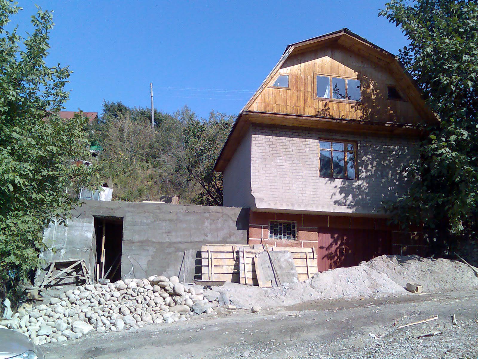

Проиближается строительный сезон default_smile.png продал квартиру 31 кв м за 90тыщ(куда мир катится…) теперь пути назад нет. Часть работ по заливке фундамента, парковки, благоустройству территории была выполнена осенью прошлого года, все остальное планирую закончить до октября. К сожалению с аудофилией прийдется ввиду неопределенного места жительства на пол годика завязать.

у нас не разворотят, так как благоустройство как раз в том и заключалось, чтобы было куда этим камазам заехать - участок то на склоне холма default_smile.png Правда с плодоносящим садом уже, да и дом вообщем то уже есть, но ма-аленький default_smile.png
фото где-то посередине осеннего марш-броска.
я думаю, что по любым - 6х7, мансарда не жилая.

У меня два фундамента для пристройки - один слева, который видно на фотке, а второй вглубь. На который слева, планируется одноэтажная пристройка, а который вглубь двухэтажная - он связан арматурой со старым. Мансарду разберем, зальем общий для всего дома сейсмопояс железобетонный поверх стен первого этажа, и поднимем нормальный второй этаж вместо мансарды. Планируемая общая площадь около 180 кв. м. Железобетонные колонны, стены - кирпич + утепление изнутри + “шуба” снаружи. Крыша собственно для двух этажного крыла двускатная, для одноэтажного один скат - профнастил, либо металлочерепица(еще думаю). Надежность каркаса из железобетона я как то больше ценю, чем экологичность сруба в нашем сейсмически опасном регионе - ведь речь идет о постоянном проживании. За осень ушло 30 кубов бетона и 1 км арматуры - зато через несколько недель( я надеюсь) погода уже позволит начать возведение стен и подпорных колонн. Честно сказать, я просто не понимаю в чем прелесть сруба(дитя урбанизации) и не был ни разу в подобном доме - возможно зря. Выкладывай фотки изнутри и снаружи, интересно поглядеть на ваше имение default_smile.png

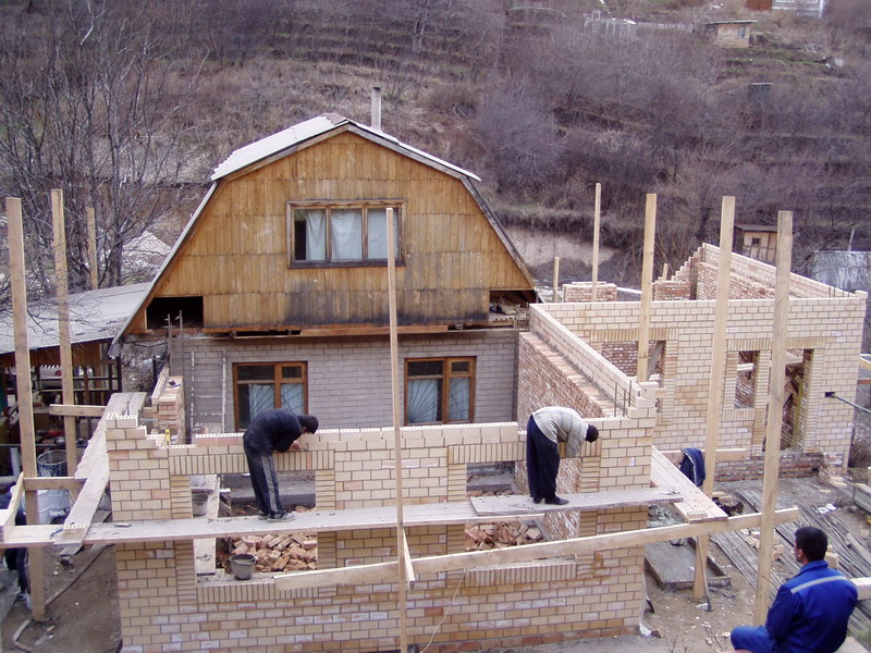

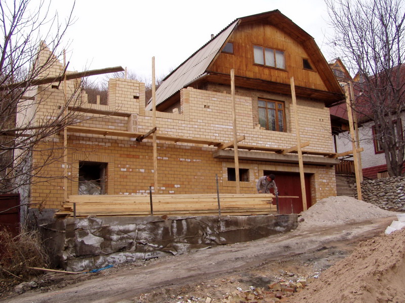

третью неделю как начались строительные работы, пока качеством и темпами доволен. В данный момент ломают мансарду, чтобы можно было завершить стены первого этажа и лить перекрытие для второго.
да, кстати про мансардные окна и наклонные стены… они снаружи еще нечего смотрятся, а внутри.. в окно не выглянуть, шкаф не поставить - чердак и есть чердак.
