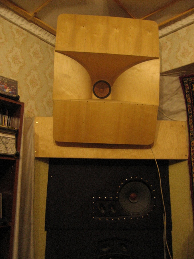

Да, крутые ребята!
Что умеем, то храним и слушаем. Нормально так играет, я отвечаю. Рекомендую, там дел то на копейку с хорошим результатом. И всего один ШП динамик, ни тебе фильтров, ни других прибамбасов. А звук и особенно музыка - ну прямо как живые.

Ответ на вопрос - реально ли собрать акустику самому. Да, вполне реально. там нет ничего сложного. Если не усложнять и не гнаться за “журавлем в небе”. Я когда был маленький, то замахнулся на усилитель на 300В. Купил лампы, детали, сделал половину корпуса. А потом походил-послушал, почитал, пообщался с взрослыми спецами, сам повзрослел и понял - “журавль в небе” - конечно это красиво, но песни петь может и “синица в руках”. И что самое главное - ничуть не хуже, просто надо найти такую синицу. Чем я и занялся и нашел и сейчас их у меня несколько и они все хорошо поют. Ну а “журавель”? Так и лежит в закромах, не взлетел.
Так что вывод из сей басни - начинать  надо с простого. Так и легче начинать, и меньше вероятность получить разочарование от результата, и возможно потом это простое вам так понравится, что сложного и не захочется. Ибо сложное - это сплошные компромиссы. Которые звучание и музыку отнюдь не озонируют. Да и дорого это, причем с непредсказуемым результатом. Так что совет ТС - не гонитесь за “журавлем”…найдите и послушайте сначала “синицу”, может вам понравится.
Например если нужна двухполосочка, попробуйте найти НЧ дин, который не придется “резать” фильтром по верхам и к нему например “шелковую” пищалку с простым фильтром первого-второго порядка.И в оформлении ЗЯ - закрытый ящик. Да, дискотеки озвучивать не получится, зато музыку слушать - очень даже. Успехов.
Да, ну а рупор - там тоже все несложно, но есть свои особенности, которые неплохо бы знать. И это все же специфическая акустика, не для любой музыки. И не для любого усиления, предпочтительнее для лампового и лучше однотактного. И для акустической музыки, вокала - да, для бум-цык - нет, не стОит, как по мне.
