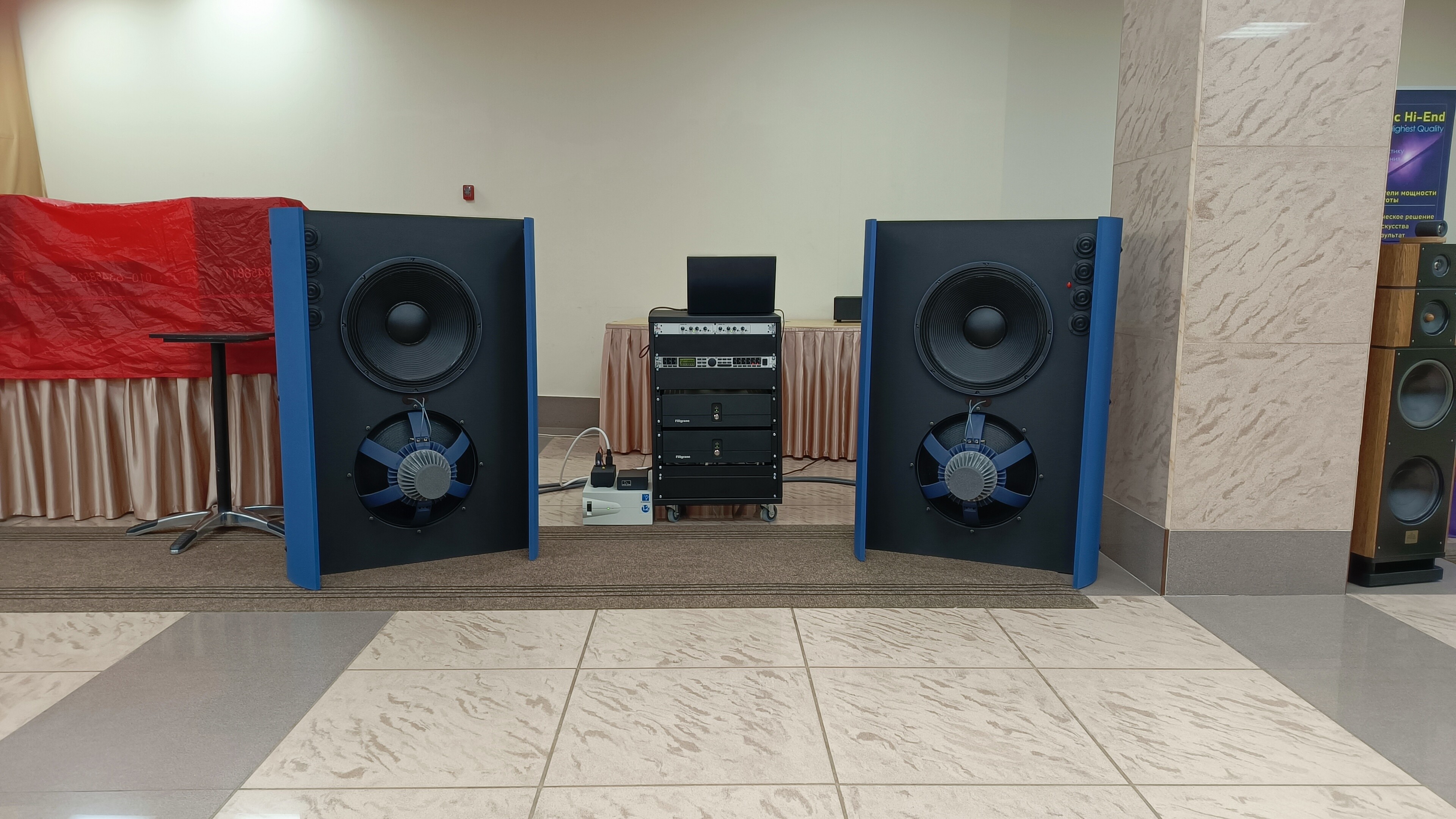

Можно прийти и послушать 2х18". Которые работают до 2500 Гц.
А со скольки они играют до 2500?
