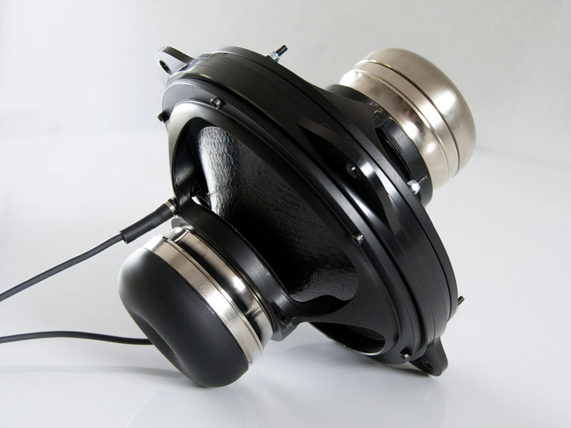

Не совсем понял Ваш вопрос: имелось в виду зачем ставить по две головки вместо одной? Или интересует тема изобарического размещения головок? Это уже две темы с разным смыслом.default_smile.png
