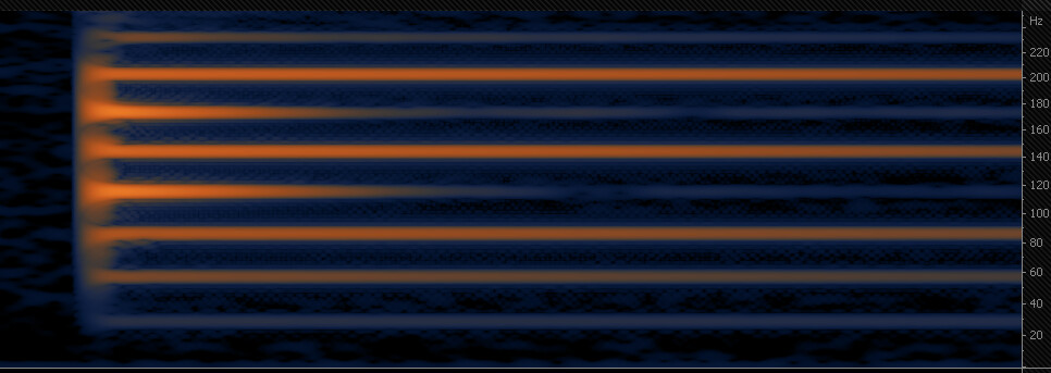

Инструмент: Steinway & Sons model B

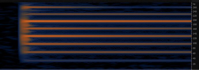

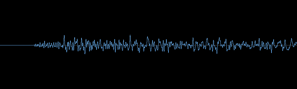

A0 fortissimo - Piano.ff.A0.aiff
Упс. Но где же 27.5 герц? Жалкая бледная линия, которую почти не видно и совсем не слышно, плюс странный набор гармоник. Неожиданно. Или не неожиданно? Когда я в первый раз прочитал, что частотный диапазон фортепиано начинается с 27.5 герц, у меня сразу возникли большие сомнения. Думаю, большинство людей хотя бы несколько раз в жизни нажимали на клавиши фортепиано. Нет там никакого суббаса, и вообще, звучание крайних клавиш весьма специфическое.

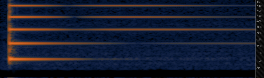

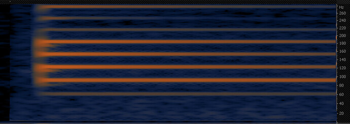

B0 fortissimo - Piano.ff.B0.aiff
Чуть-чуть лучше.

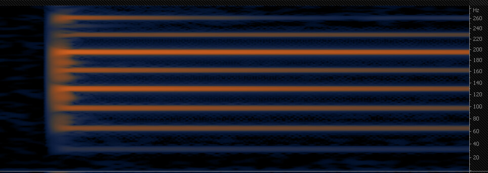

B0 mezzo-forte - Piano.mf.B0.aiff
Если сильно не стучать по клавишам, получается еще чуть лучше.

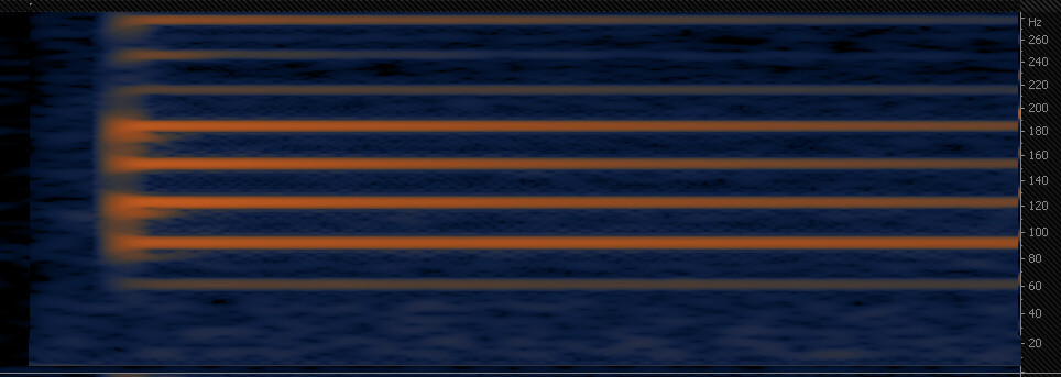

Клавиши C1, D1, E1 продолжают неспешное продвижение к основному тону.

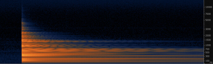

A2 mezzo-forte - Piano.mf.A2.aiff
А вот и основной тон! Совсем другая картина, не правда ли?

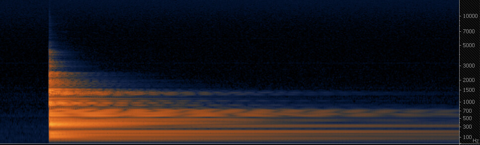

Контрабас
Инструмент: Anton Krutz (2004)
У контрабаса иная конструкция, тональный баланс и звучит он гармоничнее в низкочастотном диапазоне, хотя на глубокий суббас рассчитывать не стоит.
arco sulC mf C1Eb1
pizz sulC mf C1Eb1
arco sulE mf E1B1
pizz sulE mf E1B1

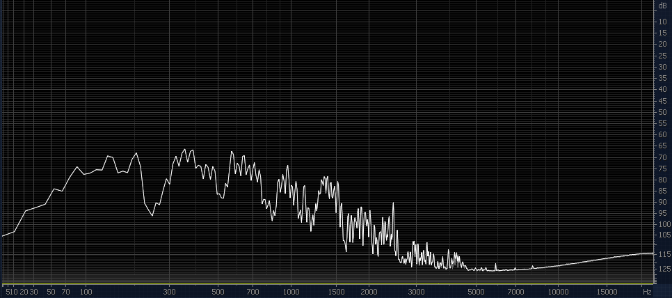

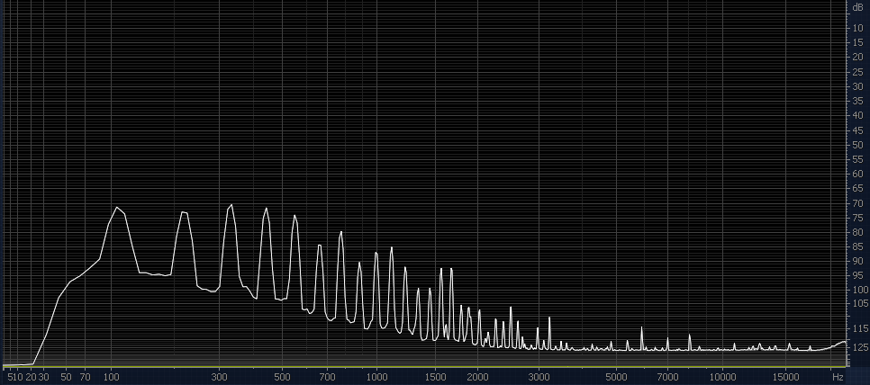

В итоге получается, что для воспроизведения записей акустической музыки, без тональной обработки при мастеринге, достаточно AC с частотным диапазоном от 60 герц.
Но поскольку производители не всегда указывают спады АЧХ на краях диапазона воспроизведения, лучше немного подстраховываться при выборе акустики или наушников.
Для записей с использованием необычных или электронных инструментов могут понадобиться АС/наушники способные воспроизводить более низкие частоты. Например, от 30 герц:
U2 - If You Wear That Velvet Dress (fragment)

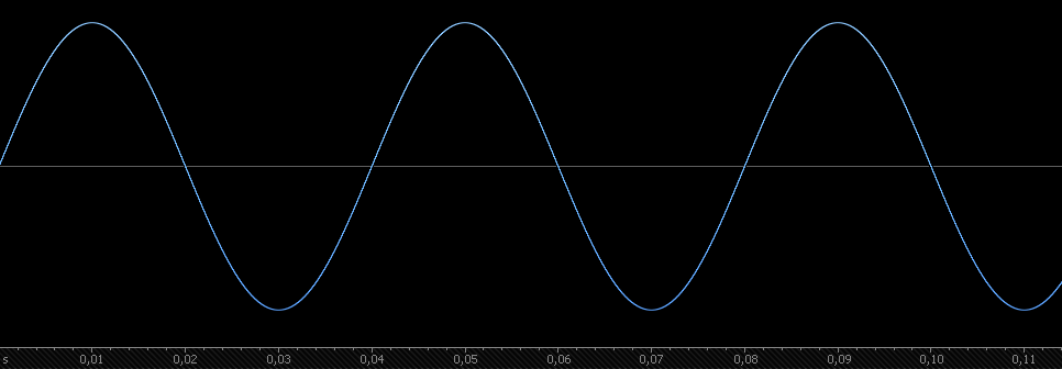

Эмпирический тест.
27.5 Гц    25.0 Гц    22.5 Гц    22.0 Гц    20.0 Гц    18.0 Гц
АС: частотный диапазон от 25 Гц, акустическое оформление закрытое
27.5 герц – воспроизведение без проблем
25.0 герц – воспроизведение без проблем
22.5 герц – громкость увеличена с 10 до 12, значительно тише на слух и по физическому ощущению
20.0 герц – не слышно, не ощутимо
