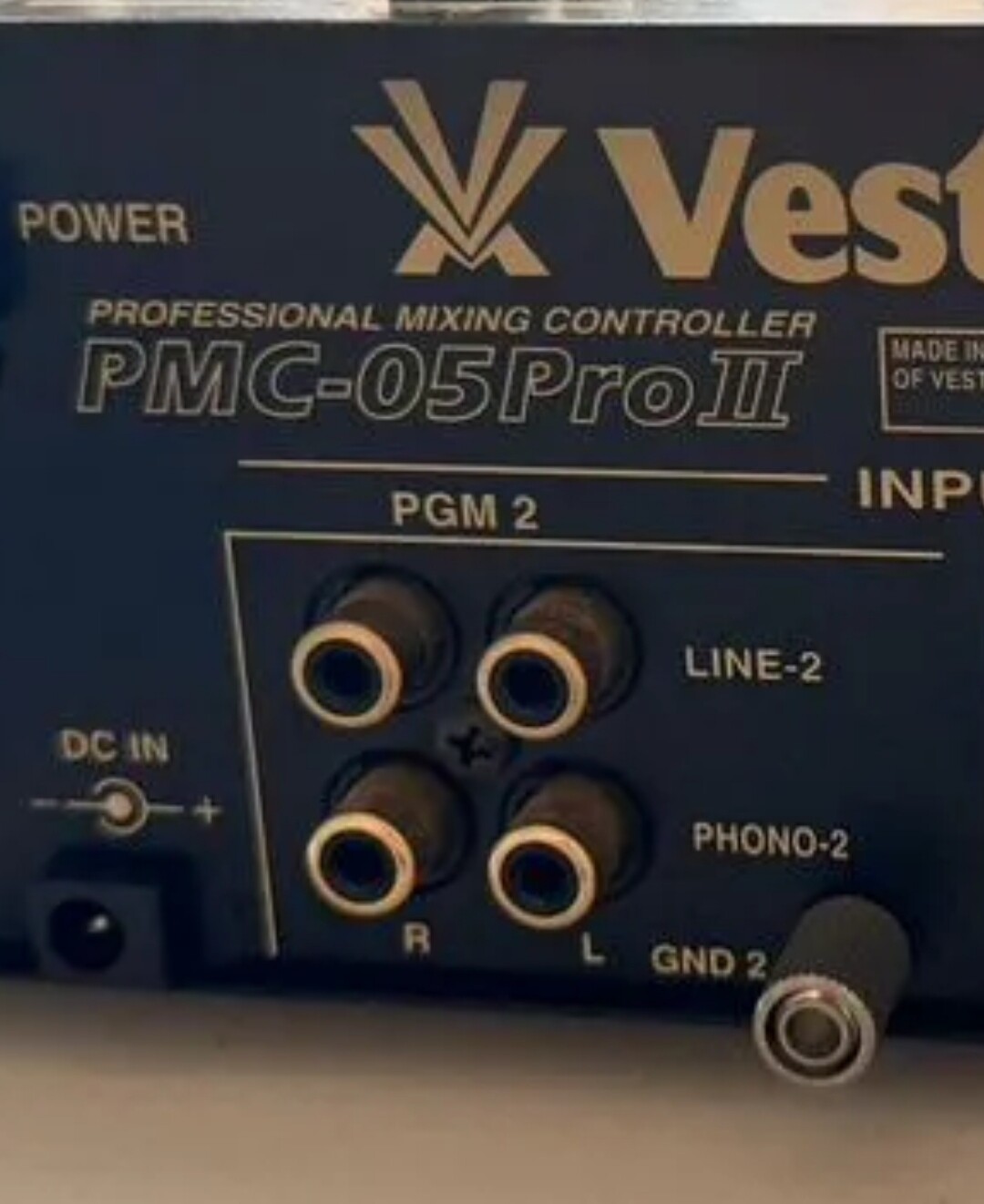

А если в микшере есть вход phono? Сейчас как раз такой смотрю
Что-то не видел таких. Или китайцы додумались )) Картинку покажите
Vestax pmc 05 pro II
Ну, тогда давайте небольшим ликбезом займемся, а вы потом сами решите, что можно и что нельзя.default_smile.png
Только начнем от печки. Если на ссылке именно ваш девайс, то в его описании отсутствует очень важная деталь: у него есть встроенный корректор или нет? Гляньте инструкцию, в ней обязательно должны указать либо наличие, либо отсутствие встроенного корректора - тогда выходной сигнал будет заявлен не менее 200-50 mV (милливольт), либо выходной сигнал (напрямую) с головки - тут уровень будет порядка 3-5mV.
Если на борту встроенного корректора нет, в инструкции обязательно всплывет рекомендация по RIAA phono preamplifier. Также не исключаю, что аппарат может быть со встроенным отключаемым корректором. О такой фиче тоже будет упомянуто в инструкции, а также будет сказано про переключатель и где он расположен (обычно где-то сзади с надписью типа “встроенный корректор”), чтобы использовать девайс, как со встроенным корректором, так и с внешним.
Если встроенный корректор ЕСТЬ, то можете хоть микшер, хоть что другое использовать. А если ОБЯЗАТЕЛЬНО требуется внешний, то он станет первым после проигрывателя, а уж за ним можно и микшер втыкать. Зачем вам нужен микшер - без понятия, но если хочется…default_smile.png

Вот в таких девайсах вход “phono” ни к чему не обязывает: он может быть, как линейным, так и с RIAA preamp’ом. Причем встроенный корректор может трактоваться в описании как “ready”, что на самом деле означает “фигвам” в версии “купи за дополнительные деньги и поставь”.
Да, годится. А рядом винт с надписью GND - это как раз для подключения заземления
Инструкции в комплекте нет. Брал с рук, НО кажется я все понял. Разъемы сзади проигрывателя phono значит и втыкать надо в phono микшера
Ничего не понял. Нужен линейный корректор в самом микшере?
