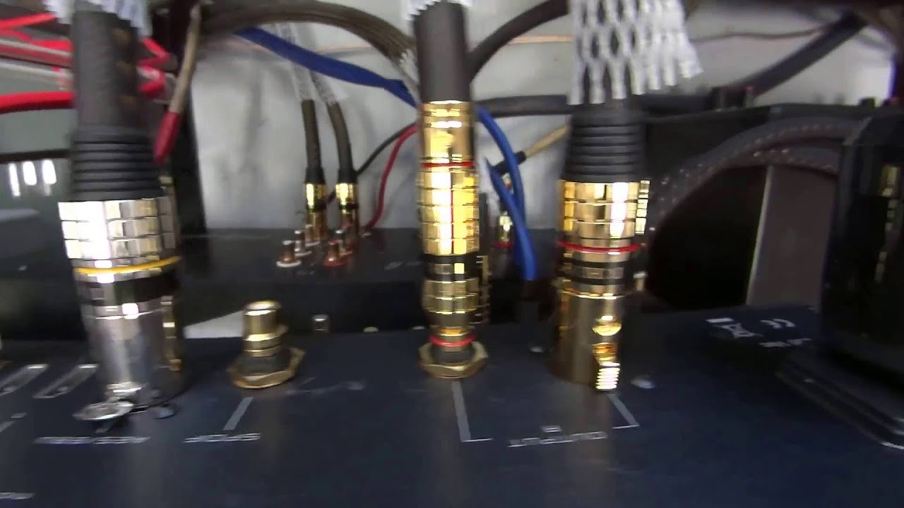

Пожалуй, стоит написать ,про один из имеющихся у меня усилителей.Для пояснения : Все мои усилители авторские!Меня не устроил по звучанию ни один из услышанных мною фирменных усилителей.Мне заметны их недостатки.Ну а теперь об усилителе.Он гибридный.Полный балансный ,с РР выходным каскадом .На мощных полевых транзисторах.Нагруженных на дроссель!.. То есть принцип построения лампового выходного каскада! Питается выходной каскад от импульсного источника питания .Отдельного в каждом канале.Ограничение по току 10 ампер.Выходное сопротивление усилителя 0,3 ома! Отсюда вывод: Он критичен к выбору акустики.Требует акустику рассчитанную на работу с ламповым выходным каскадом .Выходная мощность максимальная 88 ватт на канал.Предварительные каскады ( драйвер) ламповый( SRPP) балансный.Анодная нагрузка в драйвере лампового триода высоковольтный полевой транзистор( драйвер).Питание драйвера от линейного источника питания .. В некоторой степени он похож по идеологии на итальянский Pathos .Ток покоя выходного каскада приличный.Радиаторы греются не слабо.. В холода можно отапливаться.Звучит с американской акустикой Electro- voice  SB12 ( сороковых годов прошлого века) 16 ом!очень музыкально.Сейчас винил слушаю только с этим усилителем.
Пока ,временно никто тему " мой усилитель" не продолжает,я рискну разместить видеоролик из салона Николая Umberto.С демонстрацией работы и особенностями звучания .Описанного мною выше, гибридного усилителя.PS: Ролик размещаю без разрешения Николая Umberto.Надеюсь он не обидится?
