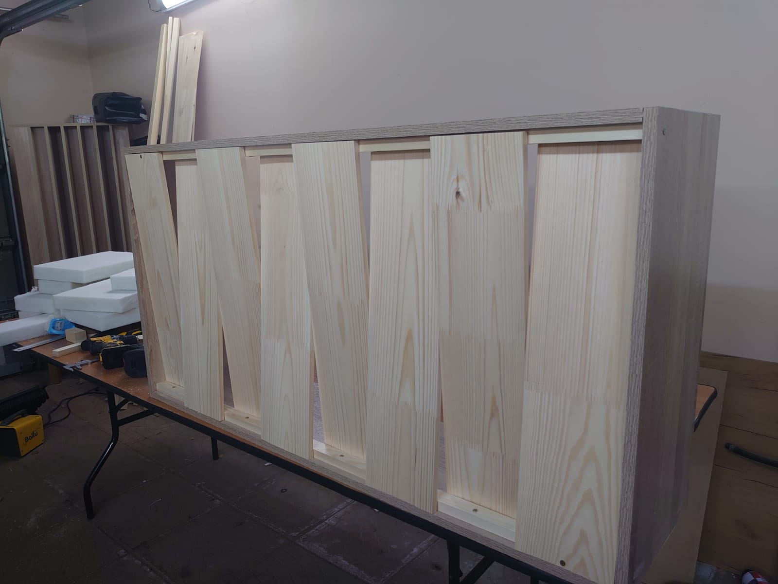

Собрав первый, не утерпел, отнес его в КдП и набив 25-ю см. Холлофайбера, включил музыку. При длине конструкции 1,2 м (на 6,5 м стены) она дала то, чего хотелось - четкость образов, их большую голографичность. Общее ощущение от звука - он избавился от фонового “шума”, стал более четким, во всех диапазонах, включая бас. С басом при этом интереснее всего - ловушка то ведь находится не в углах, там где моды максимальны, а по бокам, и тем не менее, на басе улучшения тоже слышны. Самый интересный эффект заключался в том, что правая колонка подрастворилась в КдП и голова инстинктивно тянулась вправо, чтобы слышать “улучшенный” звук, нежели он был слева (напомню, ловушка была одна). В общем, именно одна “ловушка ЮАМа” дала большее  понимание, как она работает. Следом, конечно же, была сделана и вторая, после установки которой быстро пришел вывод, что надо делать их большими. Потому следующий планируемый проектный размер таких же устройств  - 120 см. на 120 см.
При этом отмечу, что имеющиеся теоретические познания и опыт изготовления Шредеров, Скайланов, басовых ловушек не дают понимания, как работает эта конструкция на НЧ - исходя из теории быть четвертьволновым поглотителем она не может, т.к. волне некуда “заходить”. Но, она… работает! И работает очень эффективно.

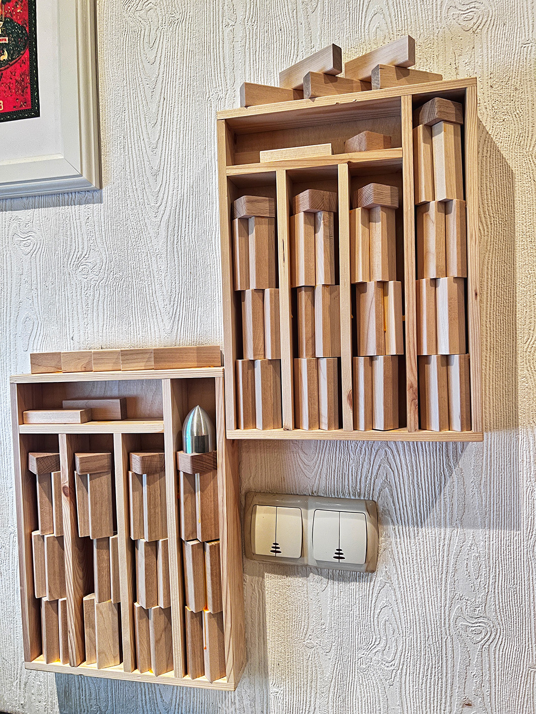

Поддержу тему и идею. Сделал себе нечто подобное, с точки зрения принципа рассеивания, только получилась вещь другого калибра и с другими материалами. Увидел акустические конструкции с подобными ребрами в одном концертном зале. Орган там звучал великолепно. Воплощение в домашнем формате заняло около 30 минут на склейку одной секции и около 1000 руб на комплектующие, заказанные на Озоне. Разместил на боковых стенах по паре секций как на фото, результат очень впечатлил.

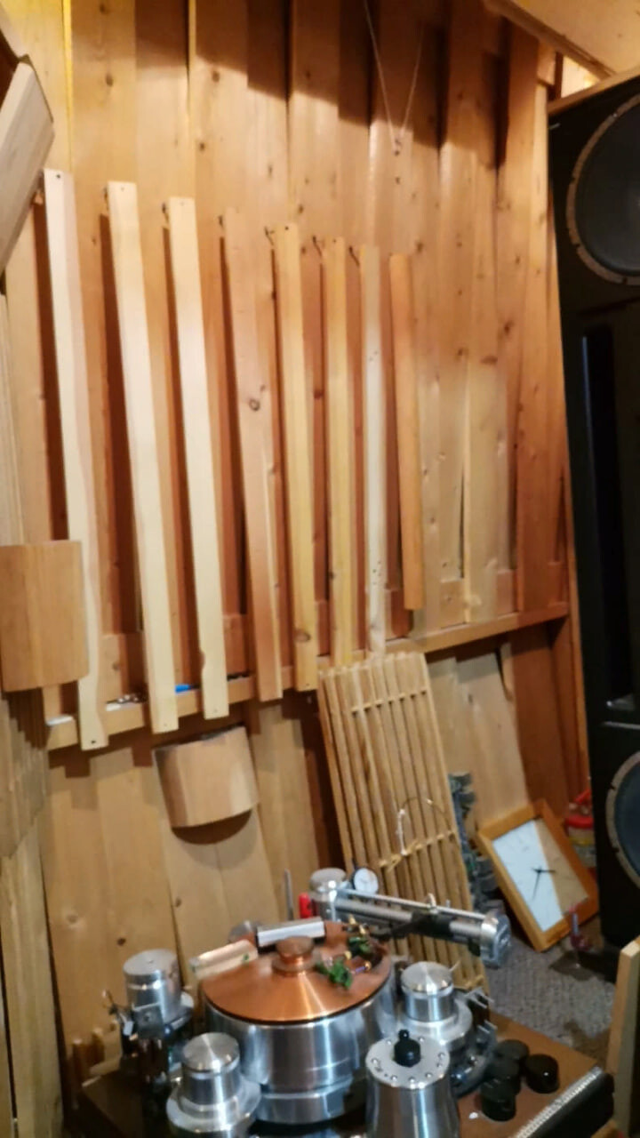

Разворот и его фиксация осуществляются элементарным трением нижней части щитов о балюстраду, на которой они установлены без какого-либо крепления. На фото показан левый щит. Видна верёвка для фиксации угла наклона. Видна балюстрада, на которой щит установлен. Слегка ощущается разворот задней кромки щита к слушателю. Сзади на щит закреплён поглотитель изовер 50 мМ толщиной. Через клиновидные щели между досками происходит поглощение на ВЧ, которое (на измеренной АЧХ) начинает плавное снижение от частоты 10 кГц…
Виден и нижний щит, тоже свободно размещённый на нижнем бруске балюстрады. У него по две доски рядом, и наклон вверх.

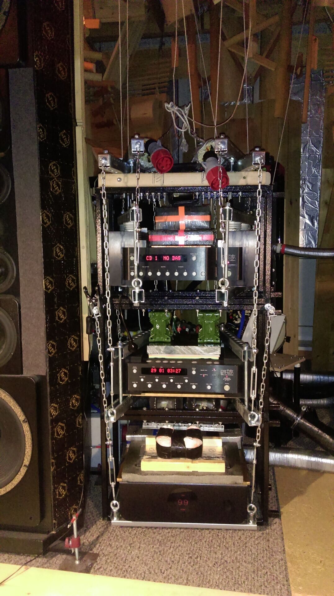

Сейчас система (усилитель) в реконструкции, поэтому некоторые девайсы и рассеиватели стоЯт кучкой, а не занимают штатные места.  Не обращайте внимания.
И вообще вся КдП может быть довольно быстро разобрана на части и перенесена в другое помещение… default_rolleyes.gif

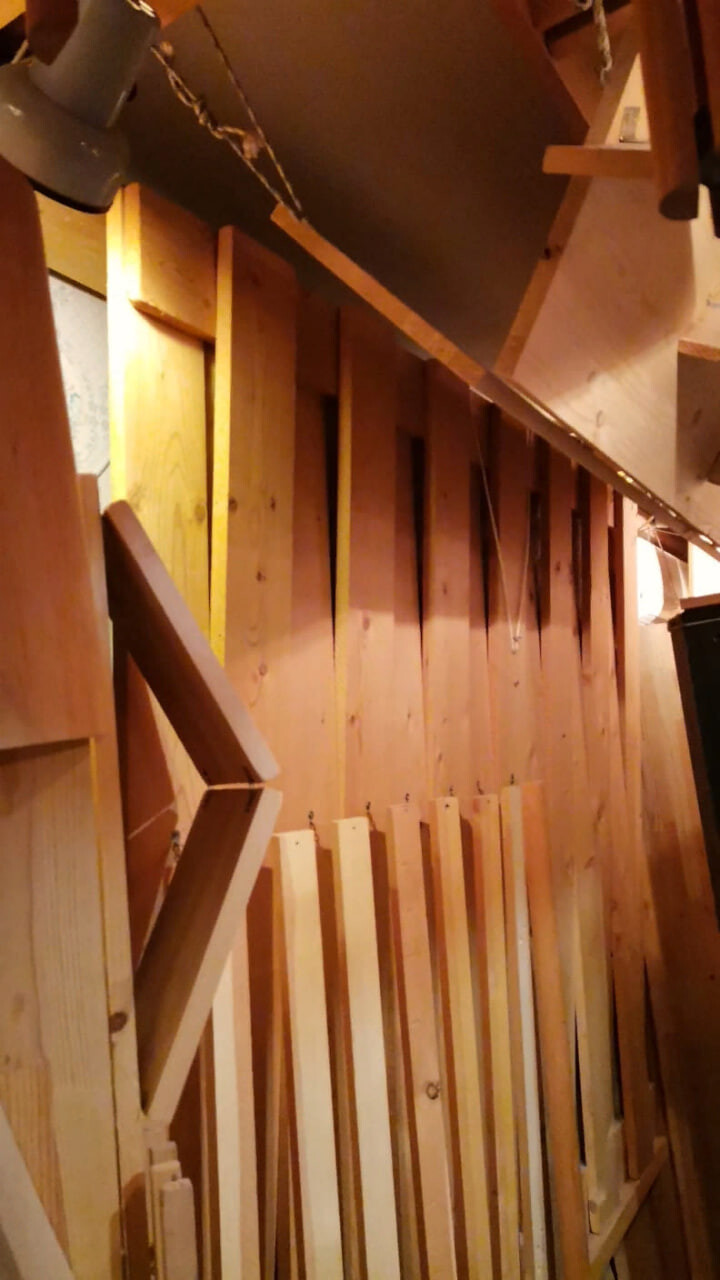

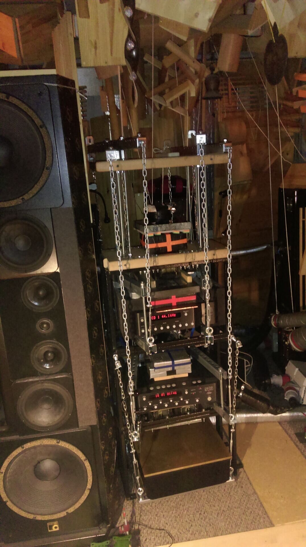

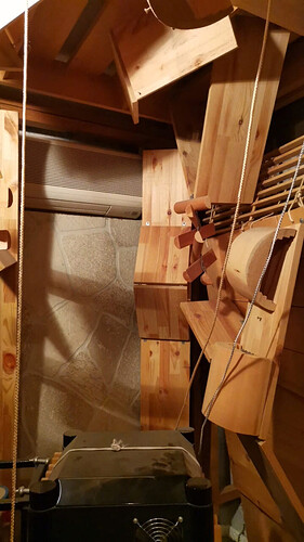

Это задний угол КдП за ранее показанной левой АС… Там другие рассеиватели и щиты… Все они управляемого расположения и ориентации… (не гендерной)… default_biggrin.png  Многие мелкие рассеиватели сняты на время работ с системой.

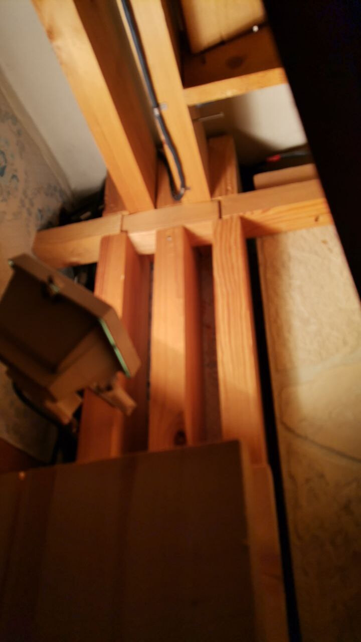

На нижнем фото виден брусок = “башмак” для крепления горизонтальных балок… Так сделано на всех колоннах = вертикальные несущие.

На фото, где показан задний угол за АС - это и есть стык левой стены с таловой (за АС) стеной. Стена тоже имеет два щита наклонённых верхней кромкой в сторону слушателя. И развёрнутых влево и вправо в сторону ближайших к щитам стен. Один щит виден на указанном фото.
