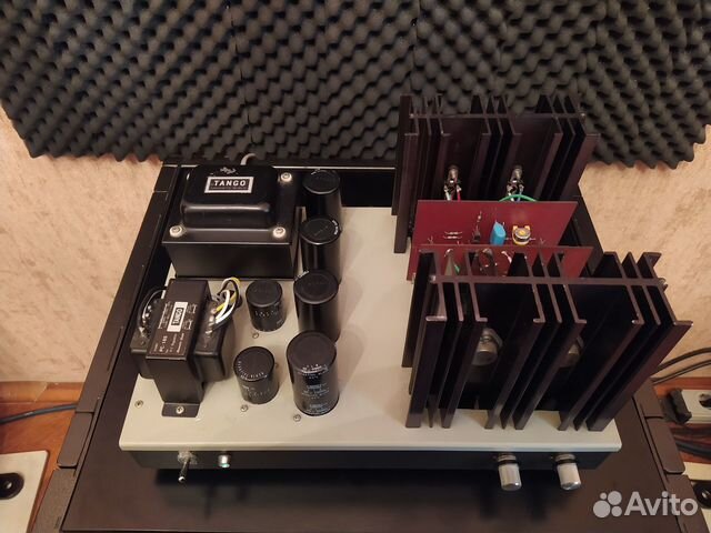

А что -серийников -нет удачных? .Я не беру -дешевых аппаратов -ширпотореба с искажениями с дешевыми комплектующими . Мой Харман 7000-серии -отличный ресивер с Хитачи транзисторами выходными и большим трансом и вес под 30 кг .Есть авторские …-отличные комплектующии
На выходе MOSFET Hitachi 2SK135/2SJ50
В питании емкости Nippion Chemicon

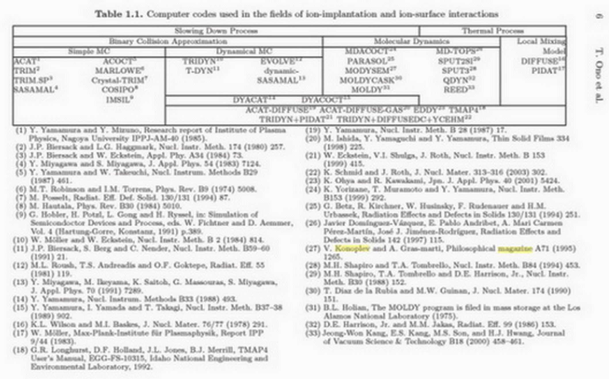

Происходит диффузия электрически активных примесных атомов в кристаллической решетке, вопрос в значении рабочей температуры переходов и в продолжительности рабочего периода. Особенно при работе в классе А, с повышенными токами покоя. Особенно выражена деградация переходов в германиевых транзисторах. На диффузию примесных атомов в кристаллической решетке влияет не только температура, но и воздействие многих других факторов, если говорить про лабораторные исследования диффузии. В частности, воздействие света разных диапазонов (кристаллическую структуру чипов после ионной имплантации восстанавливают мощными световыми вспышками), ультразвука (тоже применяют в технологии полупроводников), протекание существенных токов (электроны взаимодействуют с фононами (колебательные волны атомов кристаллической решетки) и влияют на процесс диффузии). Прогрев проводов и компонентов тоже из этой оперы. Это чистая физика, исследованием которой крайние лет 50 занимались тысячи научных сотрудников.
Плиз, ссылочку на эти работы. Я уже просто словам не верю. Требую доказательств.
Это список ссылок на публикации по компьютерному моделированию процессов на атомном уровне в технологии микроэлектроники. Сравнивали результаты моделирования, полученные разными авторами с использованием разных программных пакетов. Моя статья под номером 27. Аналогичных публикаций в топовых журналах у меня более двадцати. Один из моих ранних программных комплексов был внедрен для использования в НИИ Молекулярной электроники (Зеленоград) в 1986 году.

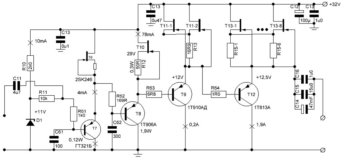

По этой схеме, выходной буфер проработал у дочери 3 месяца, без выключения. Я забыл ее предупредить, что включать надо на период прослушивания. Через три месяца без выключения транзистор Т12 спекся, усилитель перестал выдавать звук. Но источники тока на сборке КП903А, ничего с ними не случилось. Заменили германиевый выходной транзистор, и все пошло нормально. С этим выходным буфером, без ООС, выходное сопротивление усилителя около 0,015 Ом. Звук супер акцентированный, все очень рельефно, но по сравнению с лампой не хватает масштаба и “жира” в звуке.
Три месяца в классе А без выключения — для германия это ближе к ресурсному испытанию. Предельная температура перехода у германиевых приборов около 85 градусов, у кремниевых почти вдвое выше, поэтому КТ903 и досидели спокойно. Обратный ток коллектора в германии удваивается примерно на каждые десять градусов нагрева, он подмешивается к смещению, и ток покоя медленно ползёт вверх. У Т12 такой разгон мог идти неделями, пока хватало теплоотвода.
Термостабилизация тока покоя в этом буфере была?
Резисторы в базах все антизвонные, эмиттерный повторитель имеет склонность к самовозбуждению. В настоящее время, каскад на Т8 был исключен за ненадобностью. С тремя каскадами звук также хорош.
Нет, не было. Для меня это все развлечения, так сказать естественноиспытания.
Резистор в базе повторителя действительно работает против отрицательного входного сопротивления: при ёмкостной нагрузке вещественная часть входного импеданса уходит в минус, и вместе с индуктивностью того, что стоит перед базой, это складывается в генератор. Величина минуса падает с квадратом частоты, поэтому обычно хватает десятков ом. Важно ещё, где резистор стоит — вплотную к базе, иначе оставшийся снаружи кусок вывода дальше работает катушкой.
В схемах тех лет смещение привязывали к температуре прямо на радиаторе: диод или термистор вроде ММТ-4 сажали на общий с выходным транзистором теплоотвод. На германии компенсация выходила грубоватой, и её подгоняли резистором параллельно датчику.
Да, спасибо за подсказки. Но если слушать пару часов, два дня в неделю, ресурс германиевого буфера можно растянуть на многие годы. Каждый волен сам решать свои проблемы. Запас 1Т813А у меня есть.
У запаса перед установкой стоит померить обратный ток коллектора. Пара часов дважды в неделю германию не страшна, спору нет, но Iкбо подрастает и на полке, сам по себе. Транзистор из коробки может стартовать с током покоя выше расчётного, и без термокомпенсации это вылезет, как только радиатор прогреется.
