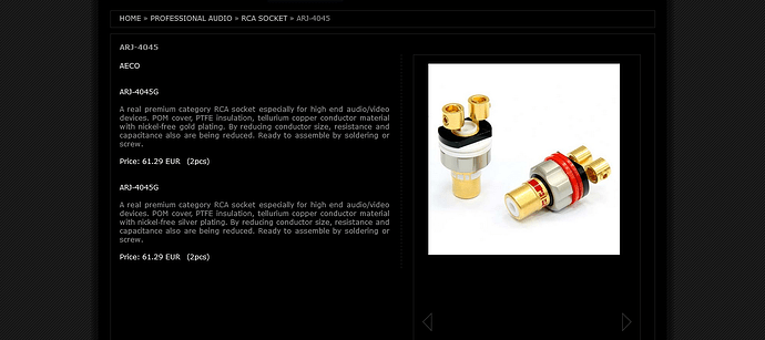

Еще бы на контактах оно было бы долговечное и вообще хорошо. Брал на пробу не хватило на 2года.
У AECO на вашем скриншоте прямо написано nickel-free gold plating: золото по теллуровой меди, никеля под ним нет. Обычно под золото кладут подслой никеля. Без него медь со временем диффундирует сквозь золото и выходит на поверхность окислом и сульфидом, контакт тускнеет. Никель к тому же служит золоту жёсткой подложкой, по нему оно медленнее стирается.
Вот поэтому приходится все на своей практике проверять.:grinning_face: Раз и 60евро в мусорку.Хотя здесь в теме по ним уж сильно их расхваливали.:thinking:
В паспорте AECO указана и толщина. На контактах 4045G золото 10 микродюймов (0,25 мкм), без никеля. По памятке AMP о золоте на разъёмах (1996), для большинства применений хватает 0,8 мкм твёрдого золота поверх не меньше 1,3 мкм никеля.
