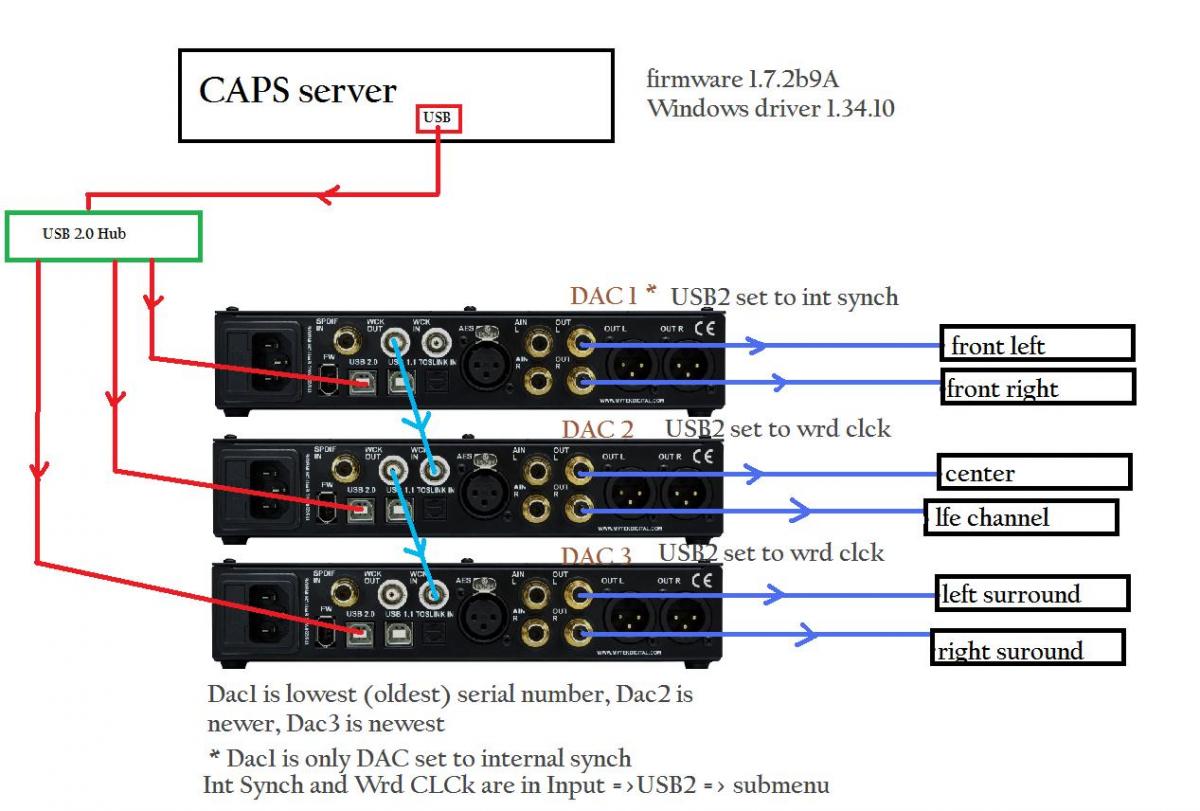

Вывод с компьютера через  Mytek Stereo192-DSD-DAC многоканальных дорожек в формате DSD:
Например:  DTS-HD Master Audio или Dolby Digital TrueHD чем не варианты?  Но это PCM, не DSD, а он также интересен.
