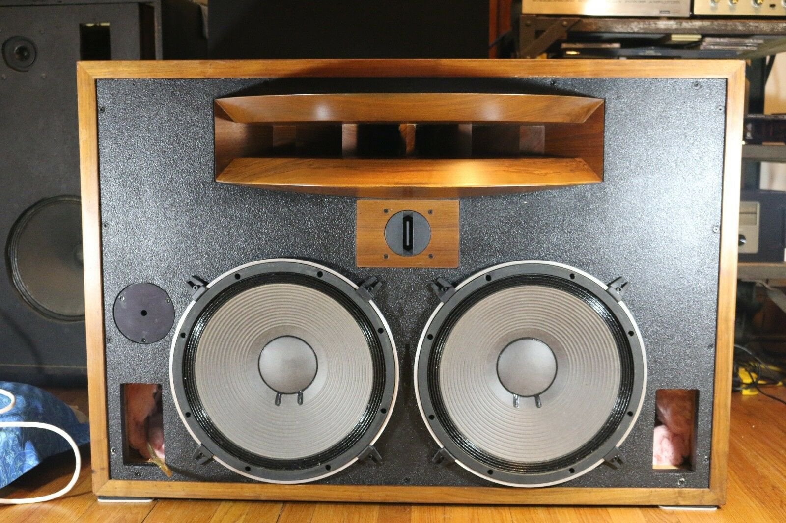

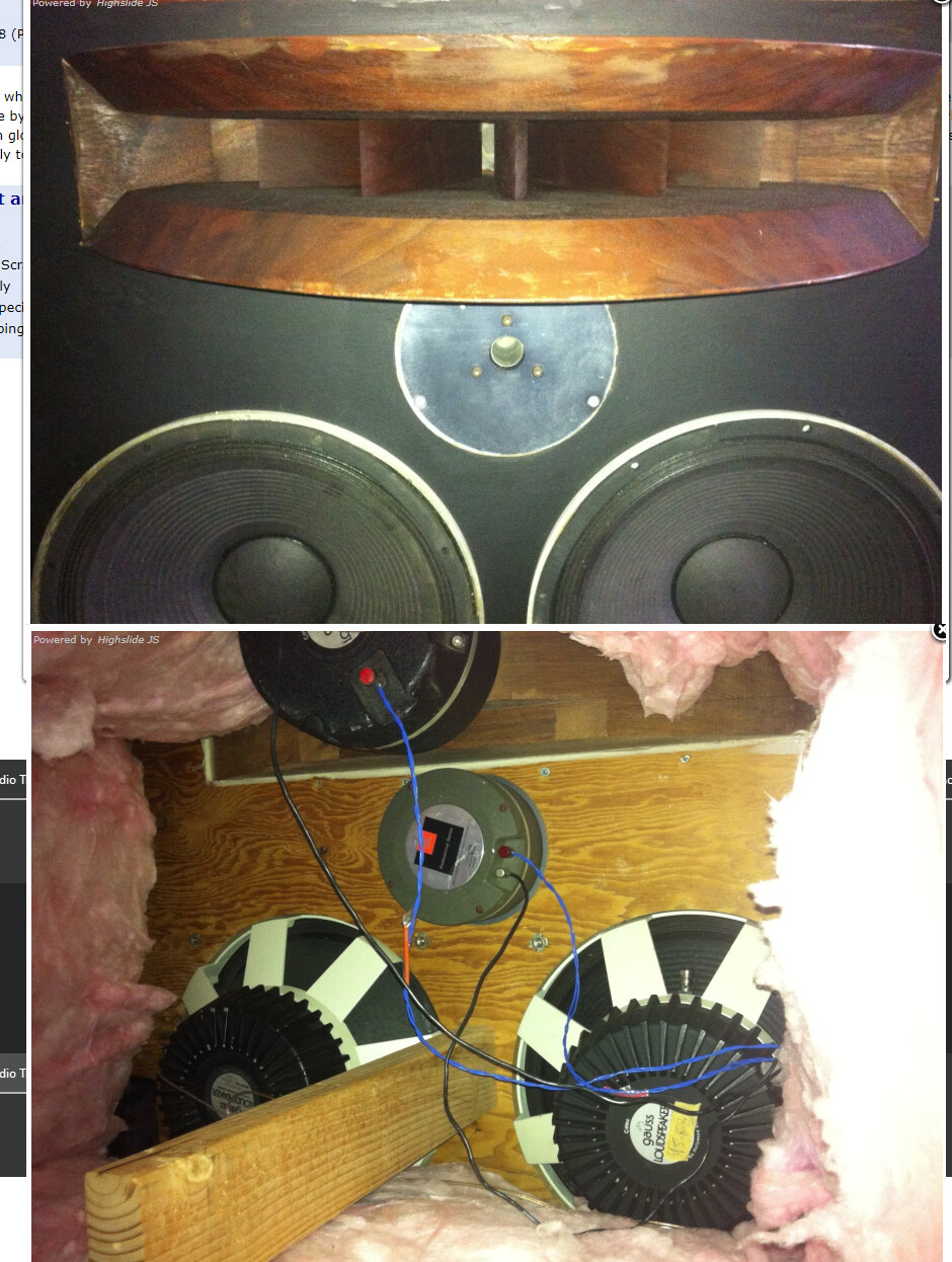

После наводнения что ли, утопленники?
Да нет, часто их скрывали под обшивкой стен, только динамики и рупоры торчали. В оригинале эта модель идет без отделки, именно под такую инсталляцию.
Это некто их купил под восстановление и на всех форумах запостил. Может из стены вынуты в таком виде.
Согласно списку по ссылке модель 1973-85 годов. Вроде было несколько модификаций.
А вот ТМ1 из хендриксовской Электрик Леди  https://www.audioasylumtrader.com/ca/listing/Speakers-Hi-Eff/WESTLAKE/TM-1/FROM-ELECTRIC-LADY-STUDIO-N.Y.C./84571
