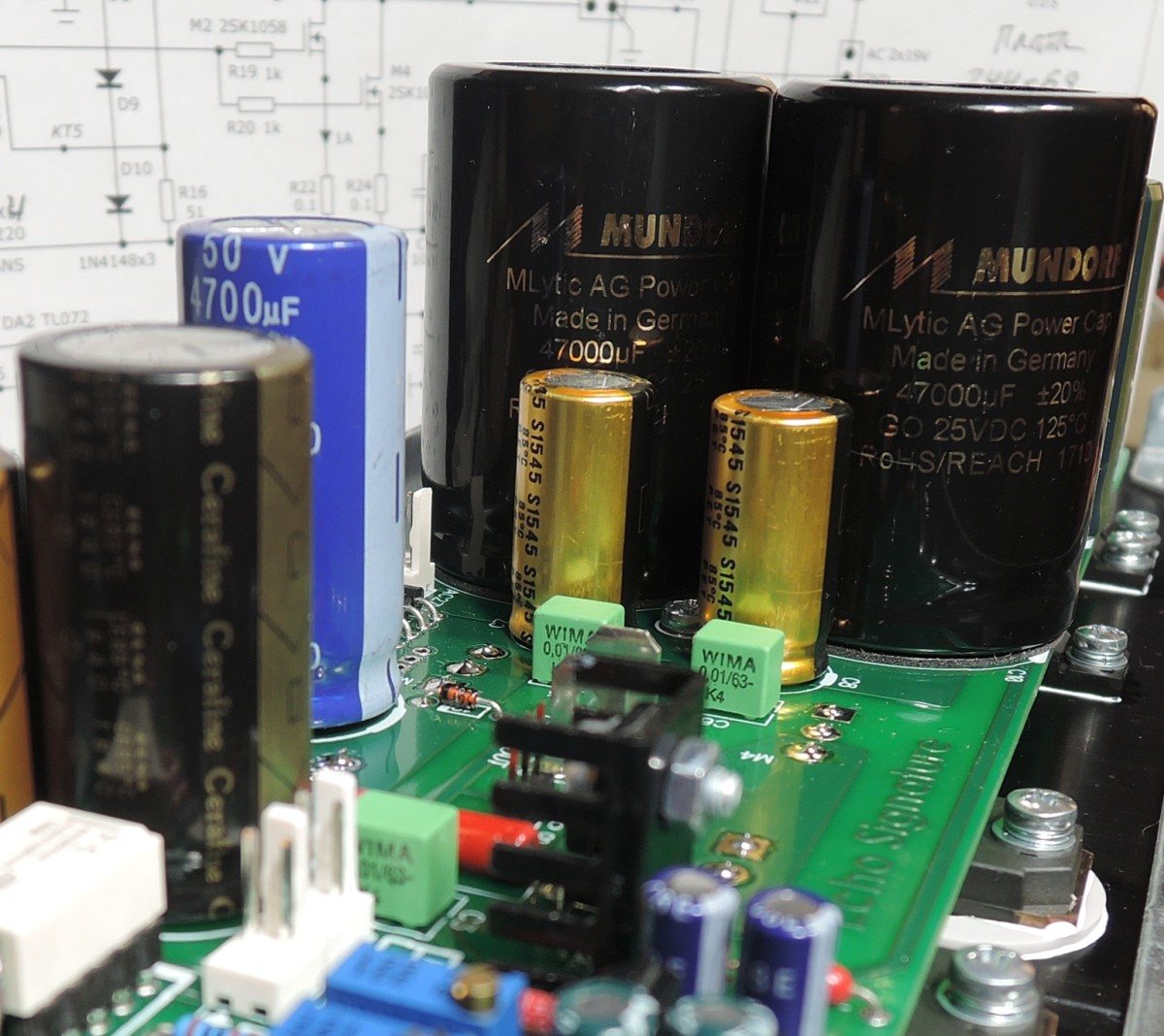

Вот только немного не по теме ветке вопрос - а как между собой сочетаются электролитические  конденсаторы четырёх разных производителей . Да к тому же эти конденсаторы не в разнозначных линейках находятся. Тут пару разных с трудом подберёшь, а вот четыре так вообще - все нереально варианты отслушать. Или так поставили по прошлому опыту применения? Характер звука то у всех четырех марок , что на фото разный. И материал диэлектрика у трех марок, как минимум разный.
На слух - хорошо.
Не мешают друг другу, не ссорятся.
Намного сложнее сочетание электролитического с пленкой. Тут (как бы между) нужно добавлять небольшой электролитический. Без него плохо.
Прошу прощения за оффтоп.

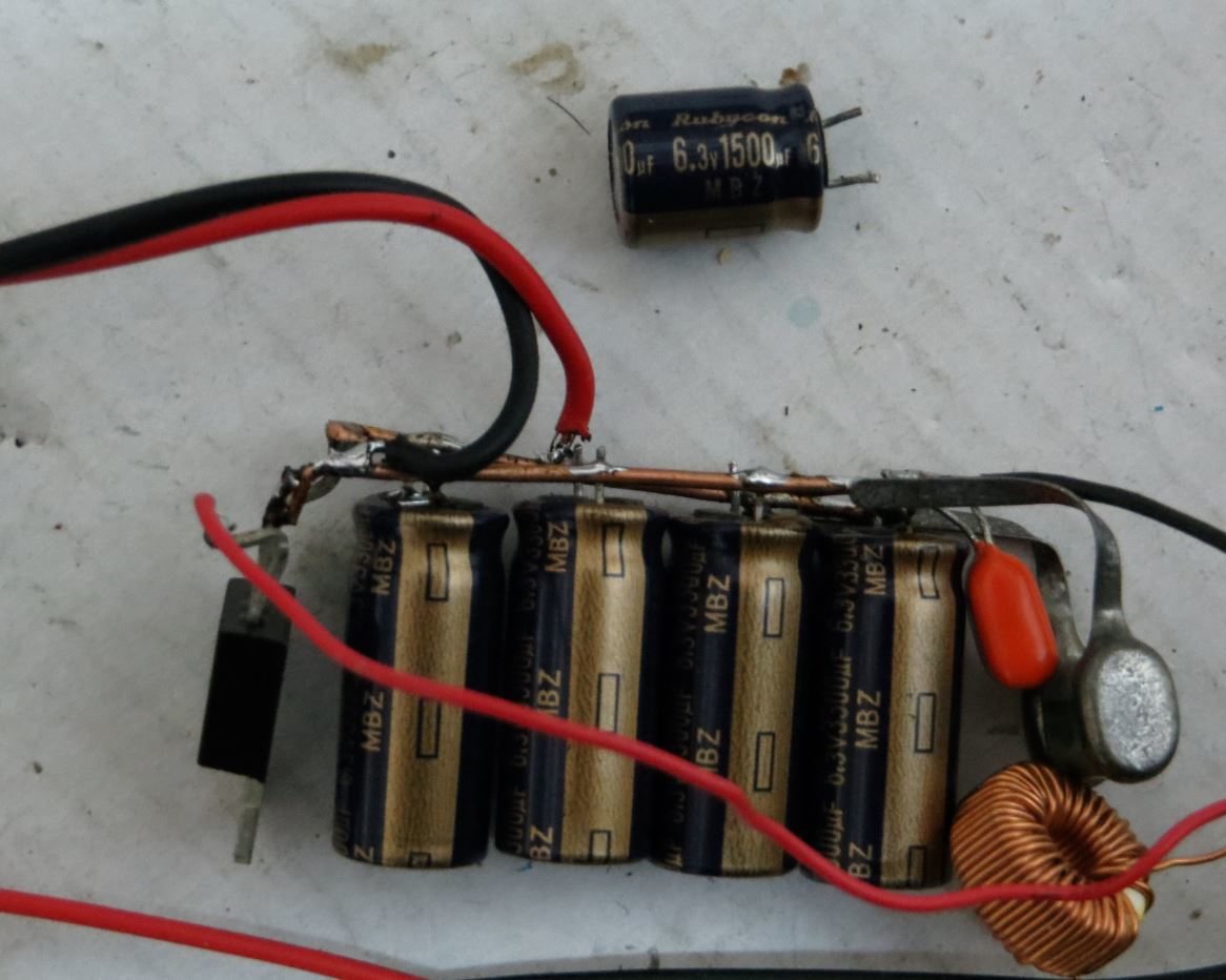

Спасибо за ответ. Тут для себя открыл ещё одну серию электролитов, которые мне нравятся - RUBYCON MBZ - комппьютерная серия, в основном в материнских платах компьютеров применяется, и для цифровых микроусилителей и для операционных усилителей очень даже хороши.
