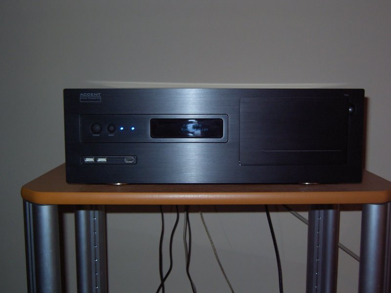

есть некоторый опыт, но это опять компьютеры..
в моём случае, это два компьютера собранных в htpc- корпусах (home theatre personal computer).
подробнее
соответственно, один такой компьютер интегрирован в стереосистему, второй в av.
используются следующие корпуса:
arisetec ht-201 (стерео) и silverstone lascala lc16m (av)
конфигурация пк для стереосетапа довольно простая: процессор (sempron, soc.754) и видеокарта (gf6600), плата мАТХ, 768мб памяти.
установлены 3 жёстких диска (120+120+160 gb), звук emu 1212, вывод по аналогу на предусилитель.
охлаждение процессора и видеокарты от zalman, блок питания fsp с 12мм вентилятором.
задачи: хранение и воспроизведение музыки, преимущественно это losless (flac и ape), немногим меньше высокобитрейтные мр3-файлы.
софт: winamp, asio и mad плагины.
в комплекте с корпусом поставляется пульт ду, но т.к. данный пк я использую как основной (помимо музыки это ещё веб-сёрфинг и просмотр\редактирование фото), то пульт практически не задействован. устройство установлено в стойке с аппаратурой, к монитору подключёно кабелем dvi-dvi (10 метров), управление возложено на беспроводные клавиатура + мышь.
компьютер не является единственным источником, в системе есть стационарный пкд на котором прослушиваются сд.
стерео

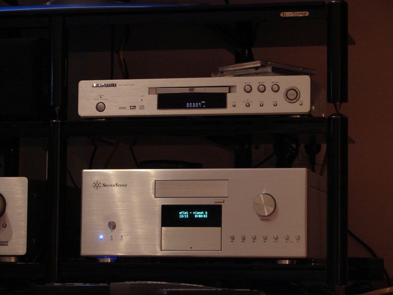

компьютер для av более мощный и современный, т.к. помимо воспроизведения аудио\видео, на него возложены ещё и функции игрового пк. :slight_smile:
установлены двухядерный процессор от amd, гигабайт памяти ддр2, видеокарта gf 7600gt, 3 жёстких диска (160+160+200 гб). охлаждение – хорошо зарекомендовавший себя zalman.
звуковая карта используется встроенная (realtek hd-audio 7.1 - временное решение, в дальнейшем планирую установить m-audio revolution 5.1), вывод звука по оптике на ресивер, вывод видео по dvi на плазменный тв.
задачи: хранение и воспроизведение музыки (losless и мр3), воспроизведение видео (это скачанные образы двд, dvix-файлы и так называемые hdtv-рипы ), игры, просмотр фото и домашнего видео на большом экране.
для двд-дисков использую стационарный плейер.
cофт : windows media center edition 2005
с корпусом silverstone, в комплекте поставляется пульт ду + софт imon, но решение от microsoft на мой взгляд более удобно.
*для работы с mce 2005 необходим mce 2005 kit (30 долл.), приобретается дополнительно.
интерфейс прост и понятен, навигация, управление, включение и перевод пк в режим standby осуществляются полностью с пульта ду.
ав

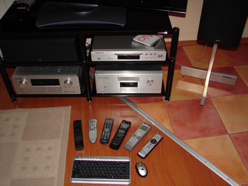

однако, для предварительной настройки параметров видео и аудио воспроизведения, равно как и для игр, клавиатура и мышь необходимы.
полноразмерная клавиатура в гостиной, выглядела бы несколько неуместно на мой взгляд, поэтому был приобретён беспроводной комплект, состоящий из довольно миниатюрных клавиатуры и мышки от a4 tech. комплект с успехом выполняет свои функции, а когда не используется, то легко убирается в журнальный столик.
пульты + периферия
компьютеры объединены в wi-fi сеть, что даёт большую гибкость при заливке файлов\редактировании каталогов и.т.д.
так же, к домашней wi-fi сети подключён ноутбук, с которого, например можно управлять медиацентрами дистанционно.
хотел бы подчеркнуть, что если игры и прочая компьютерная работа не планируется, то при использовании mce 2005 (после того как вы настроили параметры), можно полностью обойтись только пультом ду как мне кажется.
если есть какие то вопросы - задавайте.
