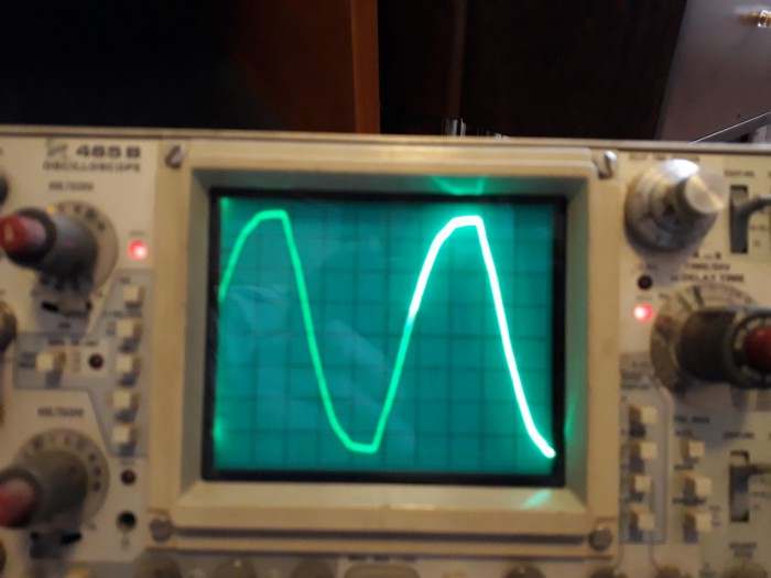

нужно для мощных транзисторных усилителей улучшить сеть …и чтобы “динамика” не ухудшилась
для примера форма синуса у одного из знакомых..в нескольких других местах смотрел- немного лучше…

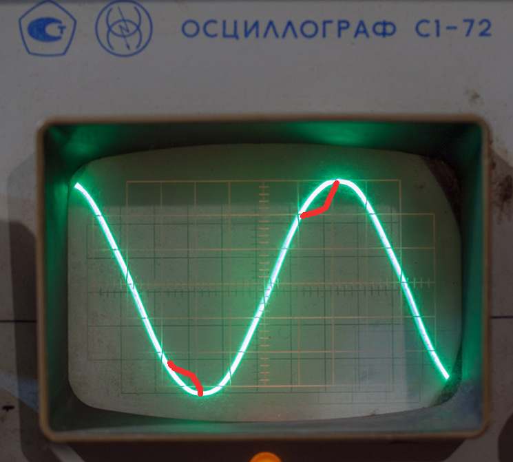

Не скажу как исправить, а как исправилось “само” у меня.
От дома до тр. снижения примерно 100м. Снижение идёт от 10кв линии. Раньше к дому шла простая воздушная линия из витого ал. провода в мизинец толщиной. На всём пути до моего эл. счётчика было три пары механических скруток. После плановой замены, вместо “воздушки” повесили на столбы ал. кабель в чёрной полиэтиленовой оболочке. Понятно что теперь, линия без скруток на столбах. После замены стало интересно и сразу же измерил напряжение и посмотрел на синус. Напряжение стало стабильным - 230в, тогда как раньше оно “плавало” в зависимости от температуры окружающей среды - чем сильнее морозы, тем меньше напряжение 218-220в(по памяти). Синус теперь такой, см. фото. Красным дорисовано, это как было “отъедено” до замены. Отсутствие массы соседей(индивидуальный дом), а значит и дополнительных внешних помех, позволяет сделать вывод о “чистоте” проведённого “эксперимента”. То есть, чем меньше мех. соединений у кабеля на пути к подстанции, тем лучше для муз. системы. Звук изменился. Если до этого шелест тарелочек сливался в кашу, то после, стал разборчивым и высокие стали ощущаться богаче тембрально. Эффект, я бы сказал, по ощущениям, сравним с заменой простенького межблочника на хороший, дорогой. Но, это мой случай, который не может являться примером для многоквартирного дома.
сменить на что? я чуть лучше форму синуса наблюдал ещё в четырёх удалённых друг от друга местах города…везде вершина искажённая …

У меня вершина синуса хуже вашего , да еще и постоянка в сети ,незнаю что и делать. Приличный регенератор стоит неподъемных денег. Думаю разделительный трансформатор поставить.

У нас в деревне тоже открытый алюминий. А как вы добились заменить на СИП? Наверно есть какой-то срок для замены старых линий?
Если вопрос ко мне, то - я ничего не добивался сам. Пришло смс, где была указана дата отключения электричества в связи с плановыми работами. Когда увидел бригаду электриков с мощным подъёмником, тогда понял, что скоро у меня появится “выделенка” в виде СИП до подстанции.
По сути, алюминий или медь к вопросу в первом сообщении ветки отношения не имеют. Т.е. если только там контакты где-нибудь не подгоревшие на подводке к потребителю, то форма синусоиды будет неизменной. Сделать выделенную “аудиофильскую” линию, это конечно неплохо. Но к исправлению синусоиды от подстанции это не приведёт. Нужна ещё и “аудиофильская” подстанция, с приличным запасом по мощности и с трансформатором с пониженной индукцией.
Но понятно, что это малореально осуществить.
