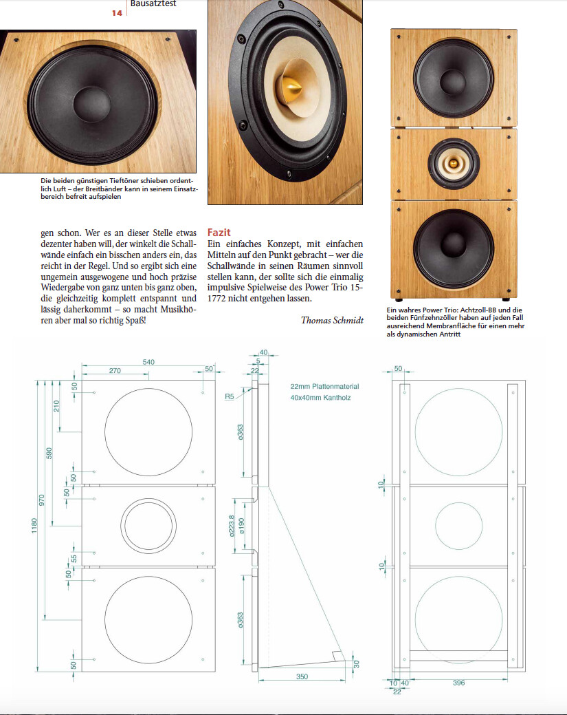

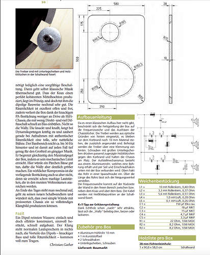

Начнем с хита рекламы Pure Audio Project. У кого купить кит вы уже все знаете, выложу как его сделать:
УБЕДИТЕЛЬНАЯ ПРОСЬБА КРАСИВЫЕ ФОТО БРЕНДОВЫХ АС НЕ ПОСТИТЬ.
Предлагаю создать проект/проекты, а не балаболить.
И БЕЗ РЕКЛАМЫ!
Вот то, что предлагают сейчас для самодельных в Германии:
http://www.oaudio.de/Lautsprecher-Selbstbau/Dipol-Lautsprecher/
это совместные проекты с Pure Audio Project

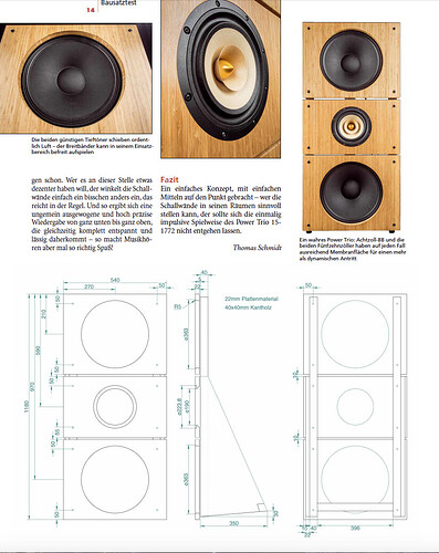

а вот проект 2010 года:

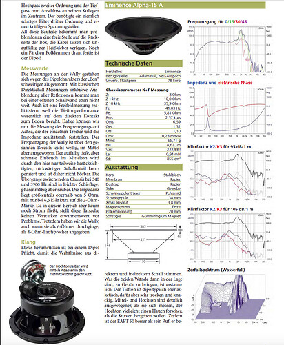

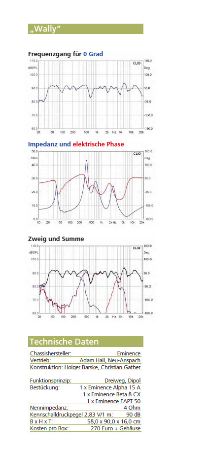

на последнем хотелось бы остановиться поподробней. Дело в том, что Eminence не рекомендует использовать дины Beta в ОЯ, зато они отлично играют в ФИ у WLM, но это уже другая история. И несмотря на это, немцы добились хороших результатов, в противном случае этот проект просто не опубликовали.

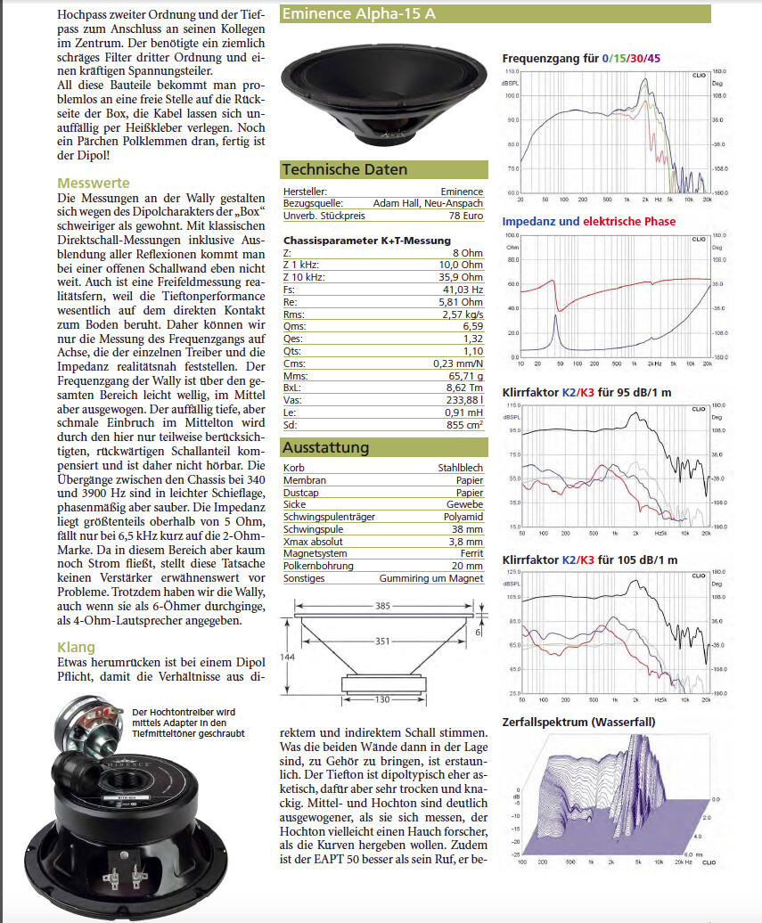

Я тут за последние дни пообщался с Eminence, есть интересные вещи.

Фирма Эминенс  полностью разделяет Ваш интерес к теме и даже решила продолжить выпуск модифицированных ГГ Альфа 15, учитывая  успешное использование  Альфа 15 в открытых  АС, для которых изначально не предназначались. Новое их амплуа дали аудиолюбители в своих DIY-разработках

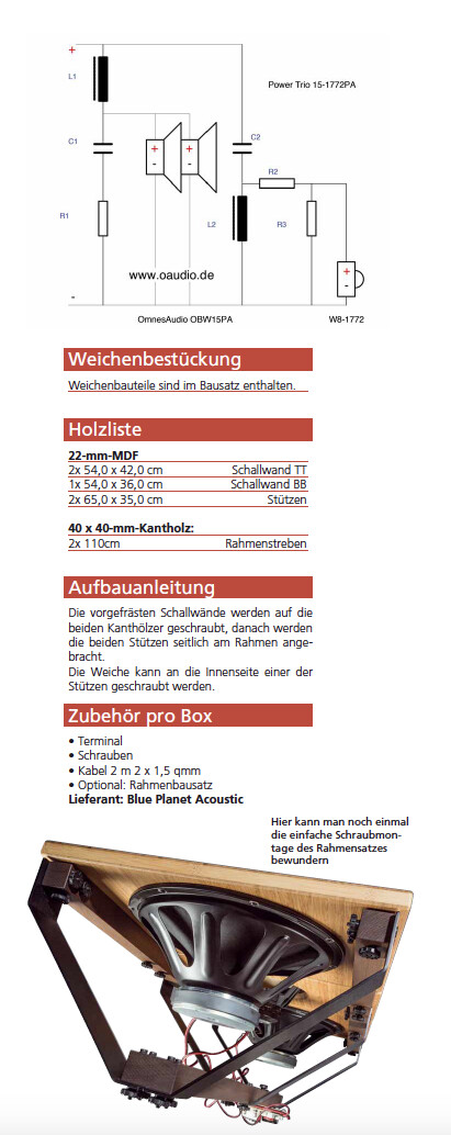

назад в реальность. Проект для 20-30 кв.м. жилой комнаты. Судя по тому как получилось на проекте который я приводил выше, решил ставить на СЧ/ВЧ Beta 10CX + ASD 1001 с их кроссовером. Спрашивать у кого- либо бесполезно так как никто все равно их не слышал/ не делал.
