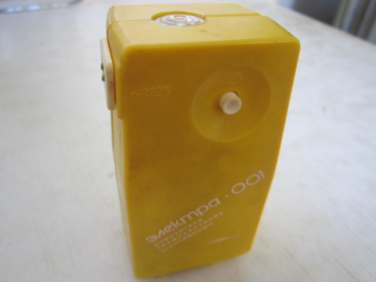

Нового винила у меня нет, есть старые. Снимаю статику таким устройством.
Описание его работы.

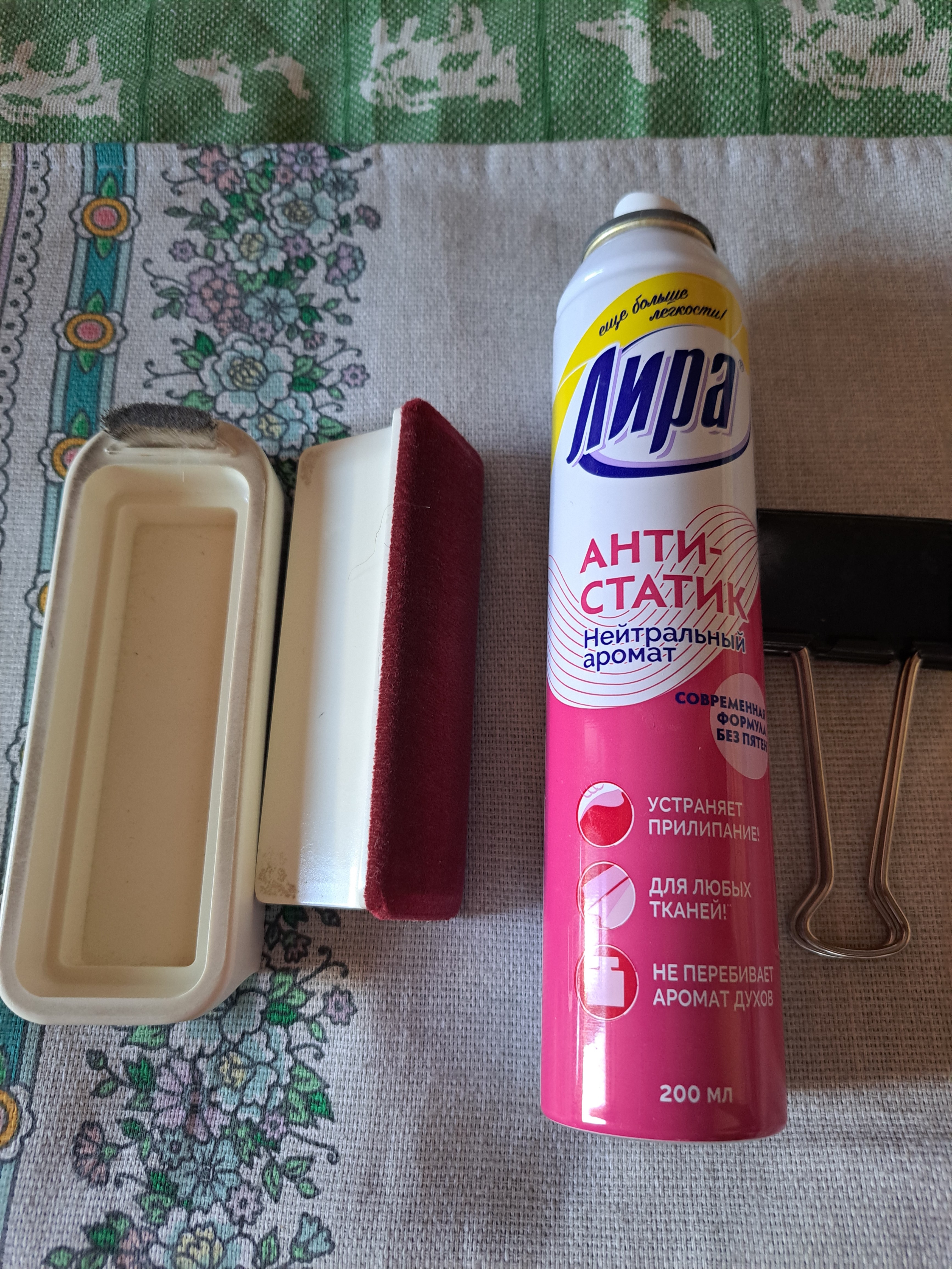

В случае сильного запыления прыскаю антистатиком на велюровую щетку, жду секунд 10, чтобы испарился и не забил бороздки, протираю пластинку. Если  видимого запыления нет, а есть статика, везу к знакомому мыть на ультразвуковой машине. Как правило, помогает.
Как скучно я живу)) чтоьв послушать винил - надо взять половую тряпку, шетку для чистки обуви, смазать гудроном, и будет счастье меломанское??))))) так понимаю, про наличие дома силиконовых и других смазок в теме умалчивается?)))
