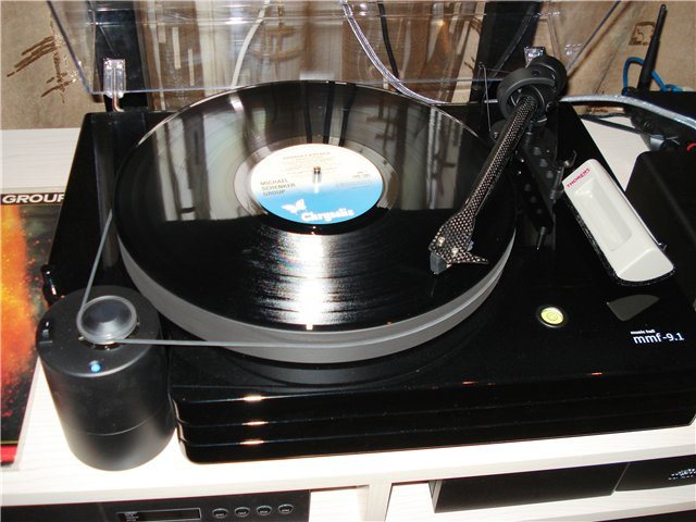

виновник изменений
вся система в сборе

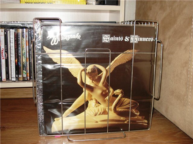

и небольшая уже коллекция винила

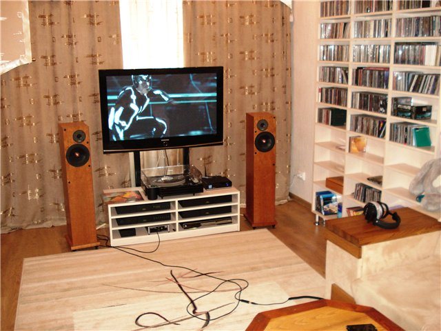

Очень уютно, с любовью сделано default_rolleyes.gif У меня были давым-давно под винил такие подставочки default_rolleyes.gif Визуально, хочется АС чуть-чуть раздвинуть, по звуку может и не надо, а вот чуть-чуть вперед может и не помешает (будет посвободнее между АС, близко стойка и панель)
Согласен с Андреем, что не помешало бы раздвинуть АС, сцена пошире должна быть и разделение инструментов будет лучше.
Спасибо.Вперед,говорите…сегодня попробую.просто с места прослушивания правая колонка сильнее низ передает-так как она в углу.вот и приходится придвигать ближе к стойке.а вот вперед надо попробовать. default_listen.gif
А левее если все подвинуть? Стена с полками работает как диффузор Шредера и если вторая стена голая, то и по средним тоже различаться должно. Вообще конечно идеально, когда до боковых стен расстояние одинаковое и стены из одинакового материала, вот только где он, этот идеал default_laugh.png Да и если слишком далеко от фронтальной стены, может появится дифицит низких
Андрей, а может я свои фотки сброшу с расстановкой, м.б у тебя какие идеи есть? Жалко, что у меня объектив не портретник, сильно искажает пространство
Ответил в личку
Левее не получилось, а вот вперед выдвинул-лучше стало!Спасибочки! default_listen.gif Тональный баланс выровнялся.
Я рад, что улучшилось default_rolleyes.gif Кстати сейчас обратил внимание на то что ковер лежит перед правой колонкой только наполовину, в зоне первых отражений. Положите какой-нибудь половичок для пробы, возможно улучшение КИЗ.

Ну вот и новые позывы что то добавить))))) задумался о покупке нового картриджа.
Пока присмотрел Goldring Legacy и Sumiko Black Bird. что из них предпочтительнее?
