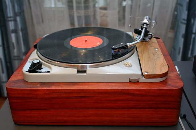

Мой TD-124/II выпуска 1967 года, был куплен в очень приличном состоянии в Германии. Тонарм SME-3009SII и армбоард покупал отдельно, в Англии. Плинт делал на заказ из массива красного дерева. Позже напишу о том, какие работы по обслуживанию и модернизации были проведены.

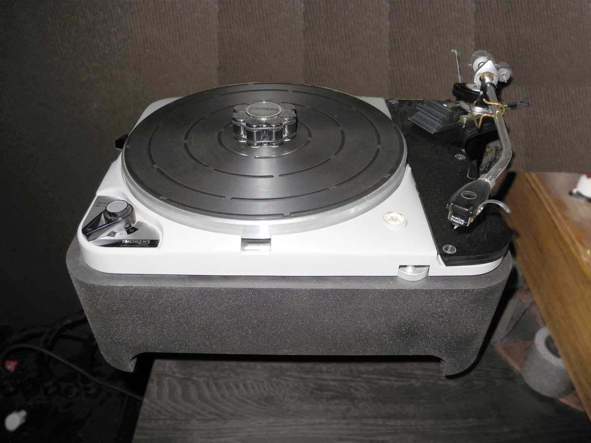

Тонарм 3012 s II, башка Ortifon S-15T, плинт делал сам.
Играет так, что продавцы японских DD вздрагивают от кошмаров во сне.

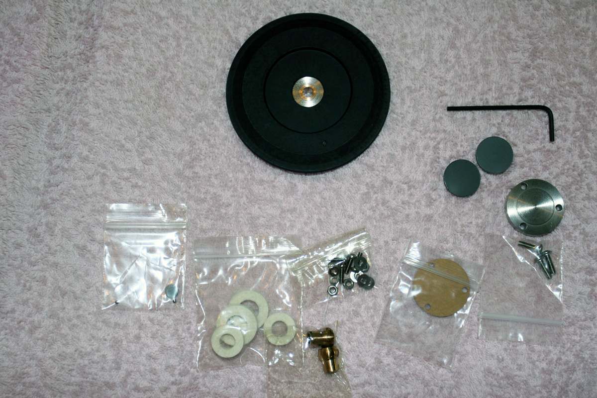

Поэтому был куплен верхний диск из алюминия
Основной диск из нержавейки
и узел подшипника
правда и этого мне не хватило и показалось скучно:)
P.S. Детали заказывал у Мирко Джорджевича, а не у Шоппера

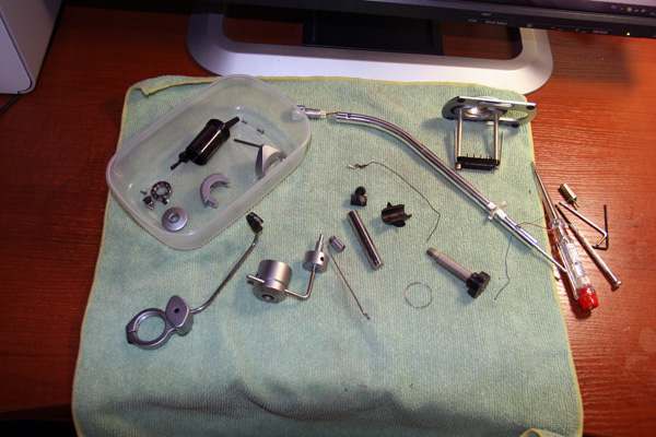

Тонарм SME 3009S2 тоже весь перебрал - почистил, промыл и смазал подшипники, заменил проводку, заменил резиновый амортизатор на хвосте
