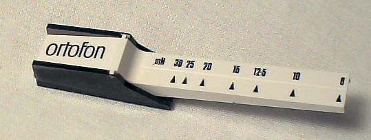

Мне непонятно предназначение шаблона идущего в комплекте с головкой.

Всё тоже, но ещё в комплекте идёт маленькая отвёртка, щёточка и белый пластмассовый шаблон и непонятными мне делениями. Фотку выложу позже.
Ха, точняк. Во второй колбочке такой набор есть. Просто головка у меня еще не установлена и лежит в коробке.
inter
Вы знаете для чего этот шаблон?
Понятие не имею.
http://www.allcables.ru/ortofon_Skale.html
