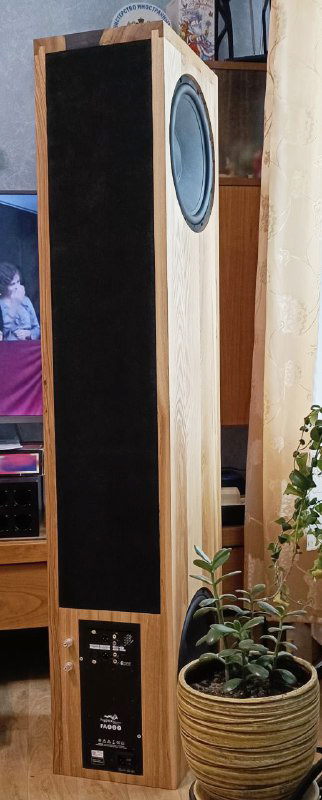

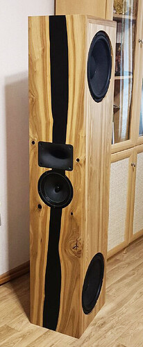

Акустика - полуактивная в ОЯ.
СЧ-ВЧ сшиты пассивно последовательным фильтром - это звено усиливается пентодным усилителем без обратной связи. Сверхку компрессионный динамик Faital 108, на СЧ - Суправокс 165GMF.
НЧ звено также в ОЯ, динамики - по четыре 12-дюймовых динамиков  в боковинах, скреплены парами друг с другом за магниты. Это сделано для того, чтобы они гасили вибрации друг друга и этим существенно снижали требования к корпусу АС. Усиление тут в D-классе на Hypex Fusionamp FA252 (каналы в мосте, итого 500 Вт) с корректировкой.

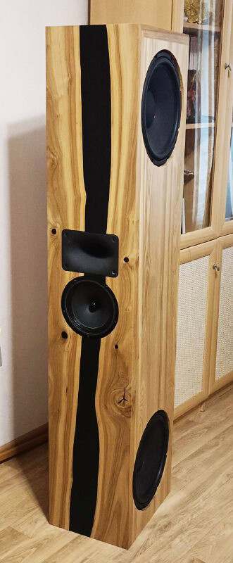

Корпуса заказал по модной ныне концепции эпоксидной реки. Правда у меня получилась не столько река, сколько водопад default_biggrin.png Согласно опросу знакомых аудиофилов выбран классический черный цвет эпоксидки. Верх и передняя панель - массив карагача. Боковины - ясень. Покрыты маслом.
Еще предстоит провести небольшую доводку системы после переезда АС из макетных в эти новые корпуса, а также в связи с тем, что теперь я их поставил по короткой стене (см. фото).
Как бы я одной фразой описал получившиеся АС? Широкополосники, у которых имеется и низ и верх при сохранении отличной живости.

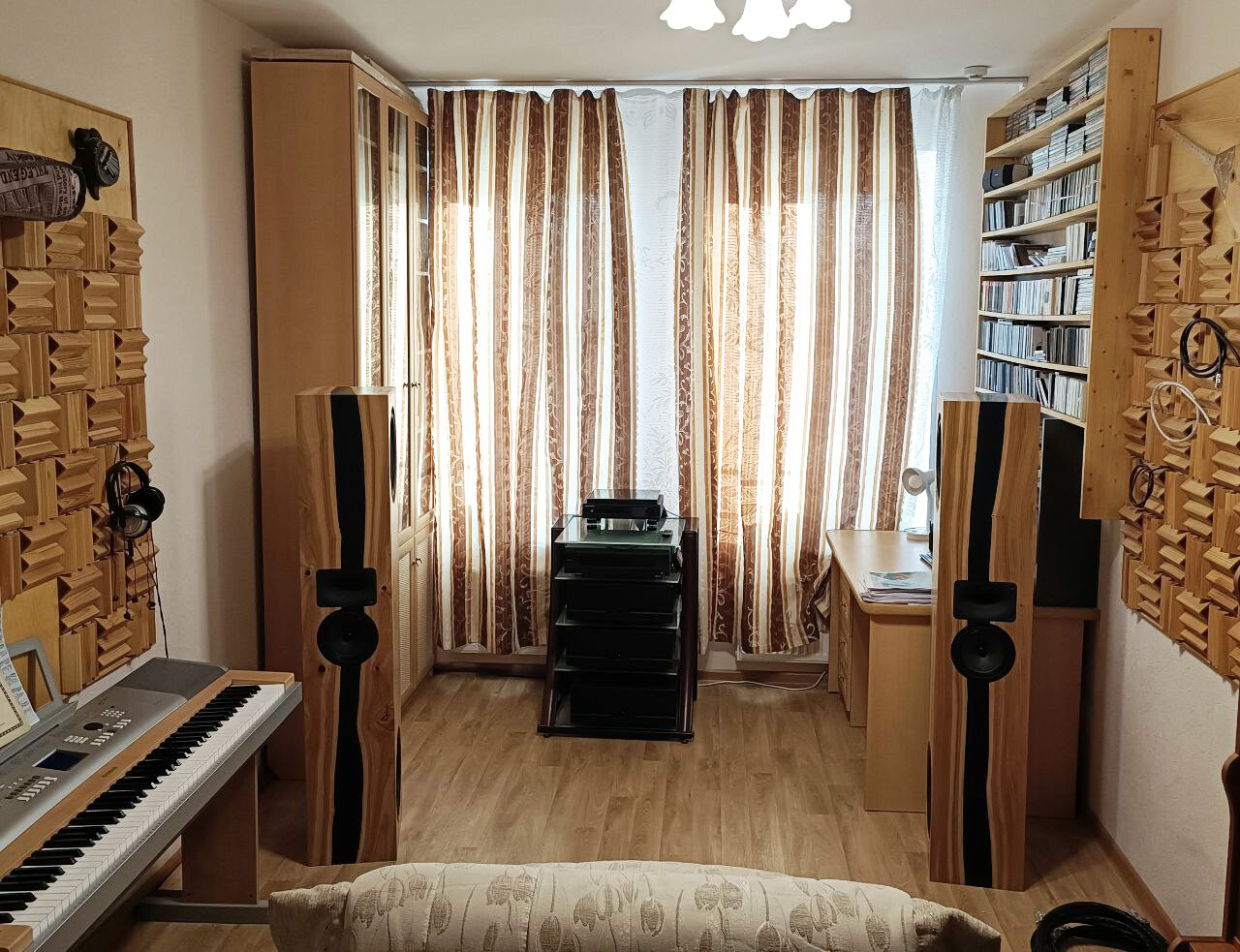

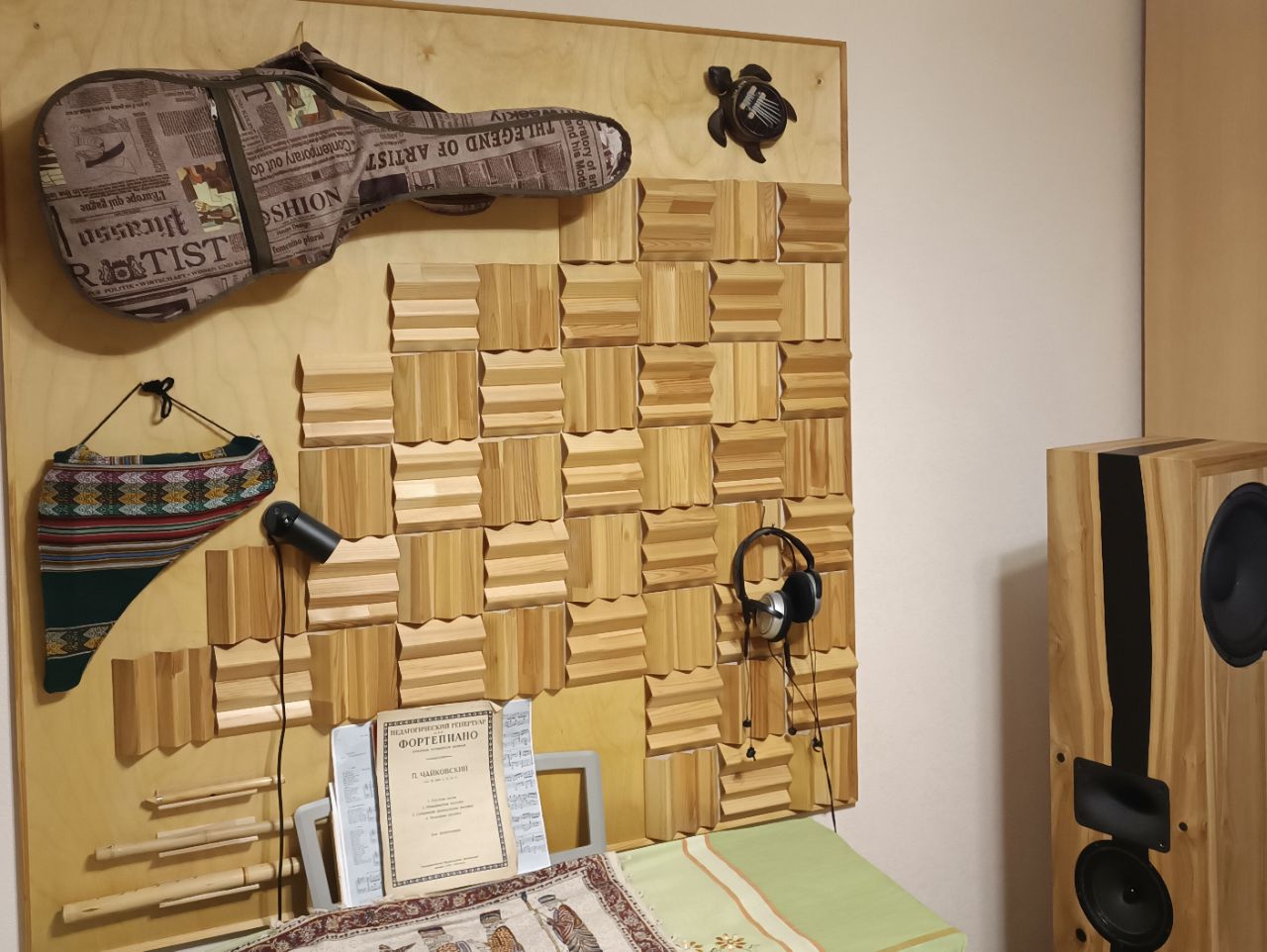

Около 14 кв. м. Из обработки пока только рассеиватели на боковых стенах. Еще вертикальный диффузор потом планирую над стойкой с аппаратурой сделать. Бас открытый, поэтому не гудит. При этом 16 Гц вполне имеются, слышны и ощущаются телом.
Специально так разместил басовики, чтобы бас был “стеной”, плоской волной, так сказать. Ну и разное расстояние басовиков от пола тоже выравнивает НЧ.

На боковых стенах - акустические гармонизаторы из разных стран default_biggrin.png

Для меня это был в некоторой степени вызов. В новой КДП я начал с крупных форм. Двухметровые рупора с басовиками в боковинах… не вызвали энтузиазма у супруги default_biggrin.png
Сказала, что при всей красоте звука внешний вид в сравнительно небольшой комнате давлеет. Ну, не согласиться нельзя было. И возникла мысль набрать максимальную площадь излучения НЧ-динамиков в минимальном корпусе. Даже не столько мысль, а сколько технический вызов самому себе - а получится ли?
Сначала набрал двумя пятнашками на каждую АС. Но потом захотел уменьшить и глубину корпуса. Поэтому взял 4 двенашки на каждую АС да еще и с немного большим ходом. И все получилась.
Какие минусы такого оформления НЧ, как у меня? Отдача тех же динов, если их все поставить мордой к слушателю будет выше.
Какие плюсы? Если поставить эти дины мордой к слушателю - они все при поступлении сигнала будут дружно толкать корпус в одном направлении. А это вибрации и смазанные СЧ-ВЧ. Не зря оьычно стараются корпуса утяжелить.
А в моем случае пары динов работают в противоположных направлениях, чем компенсируются вибрации и гармоники. И можно заметно снизить требования к корпусам. Тем не менее, каждая АС у меня весит с полцентнера. А более низкую отдачу компенструем большей площадью и ходом.
Ну и в целом была идея доказать, что качественный бас и большой симфонический оркестр может быть и в типовом или даже небольшом помещении.
