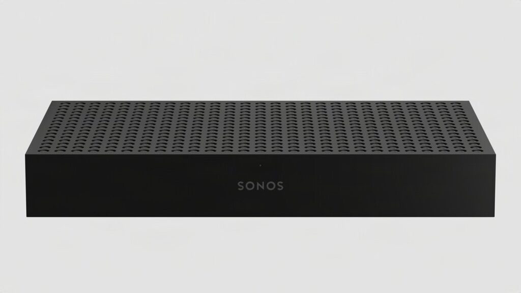

Sonos Amp Multi. Одна коробка на четыре зоны и двадцать четыре колонки
Инсталляторам многокомнатного аудио редко достаётся элегантное решение: обычно приходится городить стойку из нескольких усилителей, распределителей и матриц. Sonos Amp Multi, ожидаемый к концу года, предлагает свести весь этот зоопарк к одному аппарату — и делает это с амбициями, которых от бренда обычно не ждут.
Ключевая цифра здесь — восемь выходных каналов по 125 Вт на 8 Ом. Этого хватает, чтобы запитать до 24 колонок Sonos Architectural — по три на канал. При этом мощность распределяется не хаотично: аппарат конфигурируется в четыре независимые зоны, каждая со своим источником и громкостью. Кухня, гостиная, терраса, ванная — четыре сценария в одной коробке, без внешней коммутации.
Самое интересное скрыто внутри. Sonos Amp Multi построен на архитектуре GaN (нитрид галлия) с усилением Class-D PFFB — топологией с обратной связью по выходу до фильтра. GaN-транзисторы переключаются заметно быстрее классического кремния, что позволяет держать высокий КПД при компактных габаритах и низком тепловыделении. Практический результат — аппарат работает полностью без вентиляторов. Для многозонной системы, которую часто прячут в закрытую нишу или технический шкаф, отсутствие движущихся частей и шума — не косметика, а эксплуатационная необходимость.
Отдельного уважения заслуживает энергоэффективность в простое: менее 5,5 Вт в режиме ожидания. Учитывая, что подобные усилители в большом доме почти никогда не выключаются полностью, эта цифра за год оборачивается вполне ощутимой экономией — и заодно снимает вопрос о том, стоит ли гонять аппарат в глубокий сон между сессиями прослушивания.
Что всё это меняет на практике? Многозонное аудио традиционно было территорией отдельных брендов вроде тех, кто делает матричные усилители для инсталляций. Sonos же приходит сюда со своей экосистемой: единое приложение, потоковые сервисы, синхронизация с остальными устройствами системы. То есть монтажник получает промышленную плотность каналов, а пользователь — привычный интерфейс без необходимости разбираться в отдельной панели управления.
  • 8 выходов × 125 Вт при 8 Ом
  • до 24 колонок Sonos Architectural (3 на канал)
  • до 4 независимых зон
  • архитектура GaN, усиление Class-D PFFB
  • полностью безвентиляторное охлаждение
  • потребление менее 5,5 Вт в режиме ожидания
  • 10-band parametric EQ plus adjustable gain and delay offsets
  • 2U rack mount
На данный момент Sonos Amp Multi значится как «Coming soon» — массовые продажи ещё не стартовали. Но сам факт того, что бренд взялся за плотную многозонную инсталляцию на современной силовой электронике, говорит о серьёзной заявке на рынок, где мультирум и custom install пока были разными вселенными.
