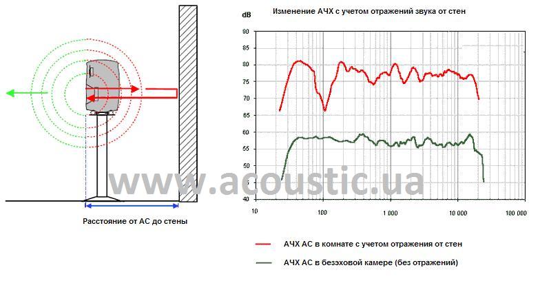

Во-первых, практически все АС высокого класса обладают практически линейной паспортной АЧХ , НО!!!.. эта АЧХ измеряется в заглушенной акустической камере без отражений. АС, расположенная в реальном помещении начинает взаимодействовать (акустически) со стенами, полом и потолком и слушатель при этом воспринимает не паспортную характеристику АС, а АЧХ системы “АС - Комната” , на которой появляются пики, провалы и пр., обусловленные комнатными модами и SBIR эффектом. Это связано с тем, что в реальной комнате прямой звук громкоговорителя и отраженный, например, от стены складываются. На некоторых частотах происходит сложение противофазных сигналов, а на других частотах синфазных сигналов (чего нет в принципе в акустической измерительной камере). Таким образом, получаются пики и провалы на АЧХ (см. рис).
