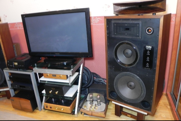

Но смотрятся фирменные колонки по моему незакончено
Технократично смотрятся.

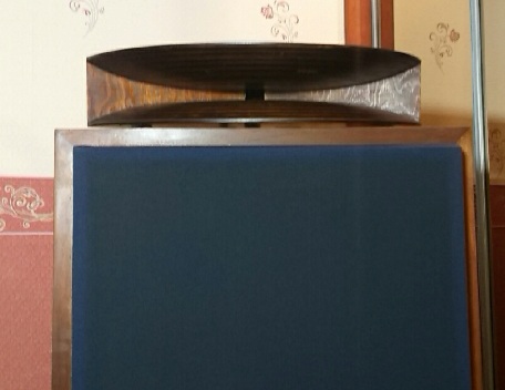

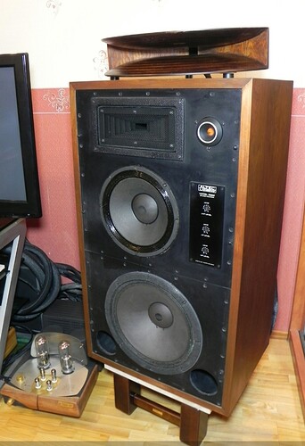

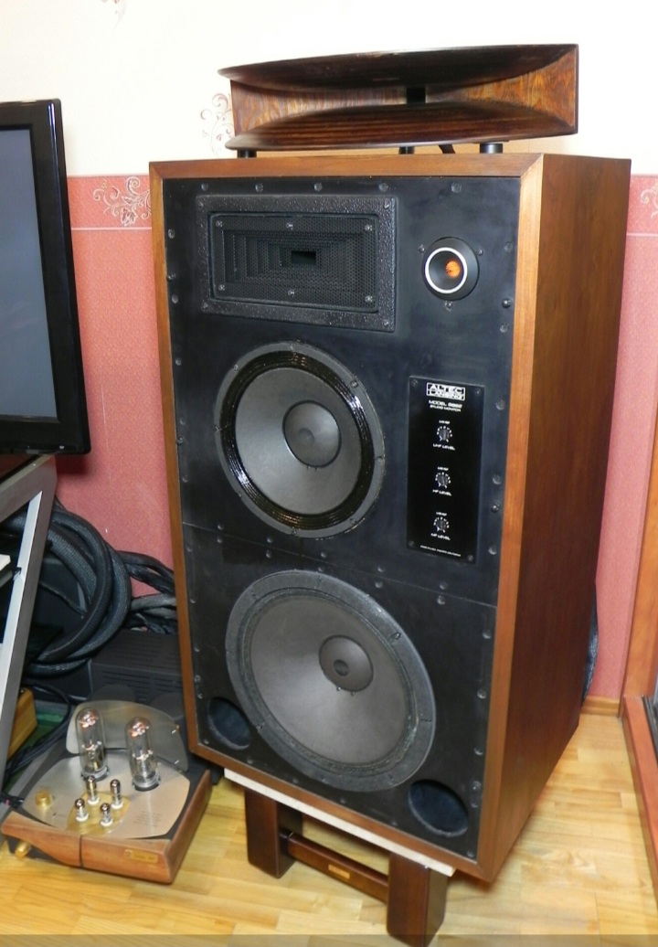

Верхние рупора сильно наклонены в низ это не есть хорошо.
На ламповом усилителе Унисон Ресётч какие лампы в предварительном каскаде стоят?
Я понимаю , что наклон не лучшее решение.
Но что делать?

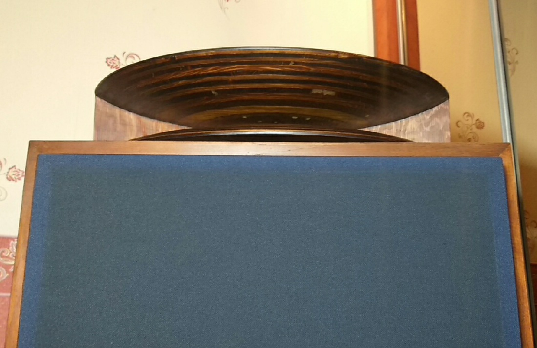

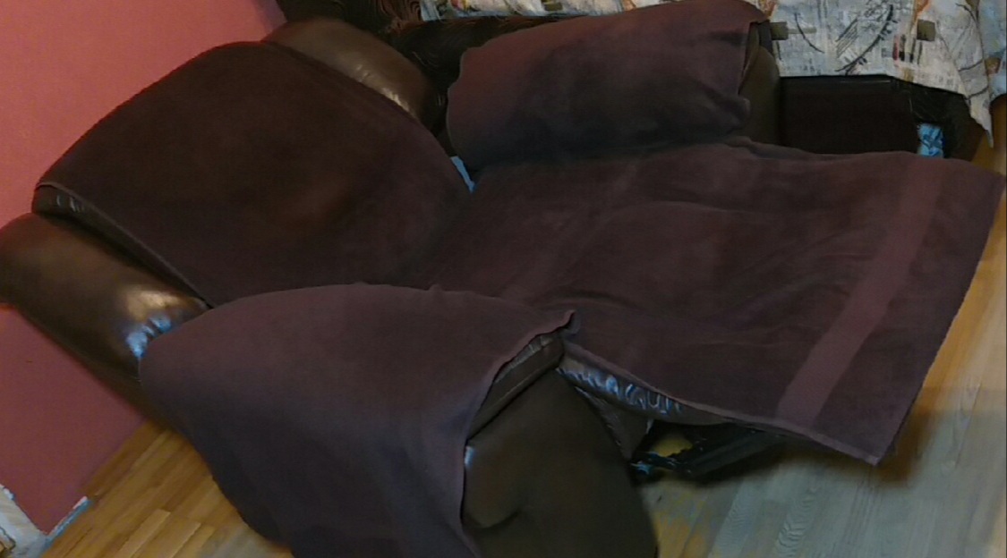

Прослушивание ведется с такого  кресла recliner, в разложенном положении как на фото голова находится на  высоте 0.6м от пола
А рупор находится на высоте 1.5м от пола вот и прходится его наклонить в свою сторону охвачен весь рупор 1 фото  . И если его выставить  в горизонт - вот что видно, только верхняя внутренняя его часть 2 фото  и не слышно половины звука…
Как по-другому рупор расположить?

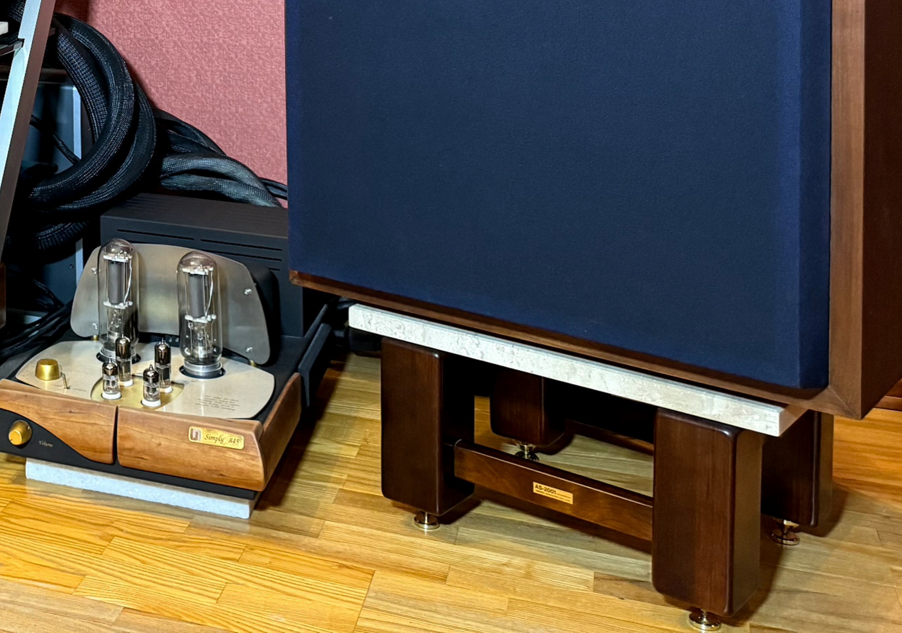

В предварительном каскаде стоят тетроды 635 П.
Во втором каскаде  лампы  редчайшей ревизии- 845 Westinghouse Electric( США 1975г)
Особая благодарность Сергею Лебедеву - это он в свое время доставил мне из Питера сюда в Москву эти две тяжеленные килограмм по 15  мраморные плиты толщиной 3см под акустику.

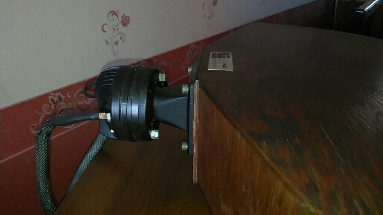

Дооснащение моей акустики Altec 9862 японскими  винтажными рупорами Fostex H325 (начало 80х годов) собранными с итальянскими вч драйверами фирмы Eighteen Sound и кроссоверами 1 порядка привело к очень заметному и положительному результату.

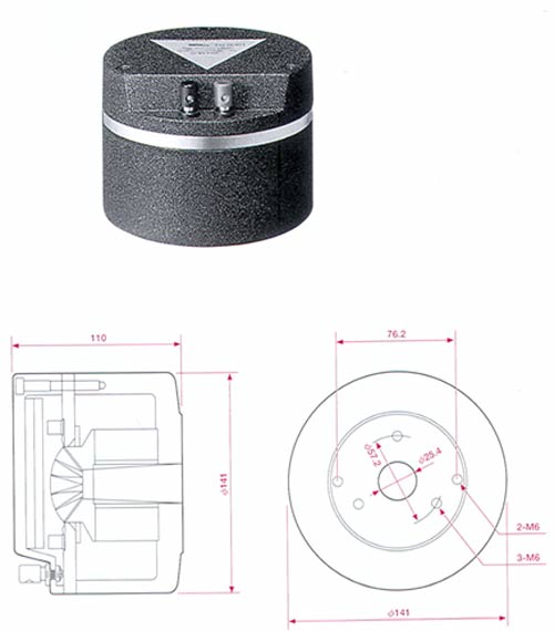

Но я изначально планировал заменить эти недорогие Eighteen Sound ND 1090 на драйверы серьезного уровня.И вот такие приобрел -в связку к этим рупорам.
японские
TAD TD-2001
Nominal Impedance 8 Ohm
Frequency Range 500-22000 Hz
Rated Input Power 10 Watt
Maximum Input Power 30 Watt
Sound Pressure Level 109 dB/W (1m)
Total Magnetic Flux 68.500 Mx
Magnetic Flux Density 18.000 G
Highest Recommended Crossover 800 Hz
Voice Coil Diameter 48,0 mm
Phasing Plug 3-slit type
Hole Size for Throat Connection 25,4 mm
Mounting Dimensions 2 holes: 76,2 / 3 holes: 57,2 mm
Weight 6,4 kg
Dimensions (diameter x depth) 141 x 107 mm

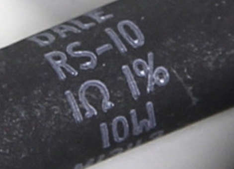

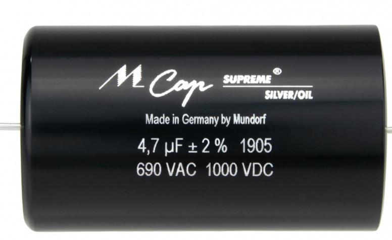

Сейчас у каждого драйвера Eghteen Sound стоит простейший кроссовер 1 порядка состоящий из последовательно подключенных конденсатора
MCAP® SUPREME CLASSIC SILVER.OIL
И резистора Vishay/Dale RS-10. У этлго крлссовера 10 кгц при 3 дБ/октаву, подъем в ноль 12-16кгц, и плавный спад 3дб до 20кгц.
Для новых драйверов  TAD TD-2001 имеет смысл оставить эти  или стоит  применять другие более серьезнынe кроссоверы , как это может отразится на звуке?

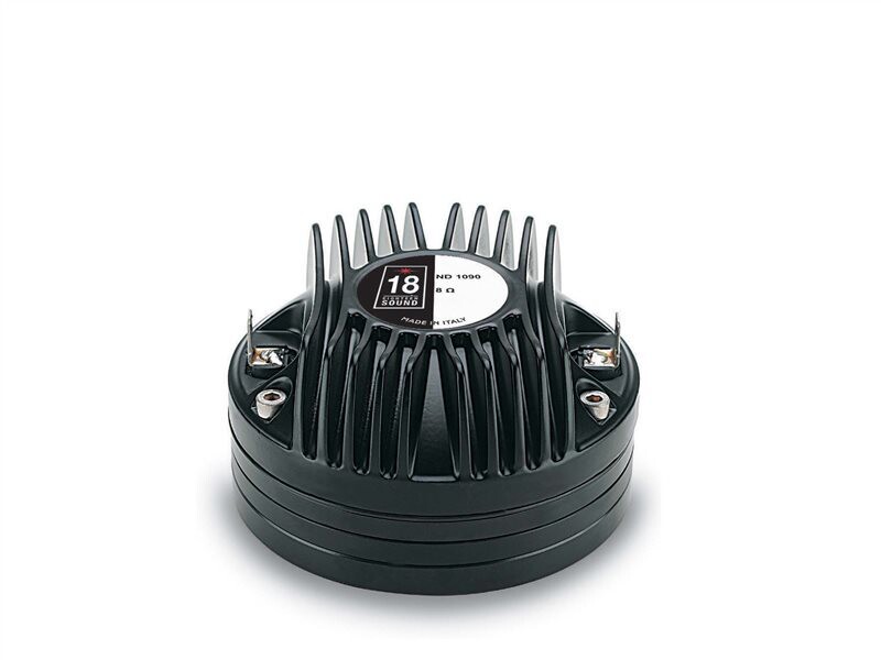

Технические характеристики Eighteen Sound ND1090:
Тип: высокочастотный компрессионный драйвер
PEN диафрагма для расширенной частотной характеристики
Запатентованная конструкция фазовой заглушки
Неодимовый кольцевой магнит для превосходного переходного процесса
Отличный теплообмен
Запатентованная технология Phase Plug (3P)
Технология Edge Wound Aluminium Voice Coil (EWAL)
Диаметр: 25 мм (1 дюйм)
Номинальное сопротивление: 8 Ом
Минимальное сопротивление: 7.0 Ом
Номинальная мощность AES: 50 Вт
Продолжительная мощность: 100 Вт
Чувствительность: 110.0 Дб
Диапазон частот: 1.6 - 20 кГц
Рекомендуемый кроссовер: 1.6 кГц
Диаметр звуковой катушки: 44 мм (1,75 дюйм)
Материал обмотки: алюминий
Материал диафрагмы: титан/пластик
Плотность потока: 2.0Т
Общий диаметр: 93 мм
Глубина: 53 мм
Вес нетто: 1.1 кг

Я думаю, что 4.7 мкФ для супертвитера многовато, зачем ему залезать в диапазон ВЧ-головки? Это для двухполосок вполне подходящий номинал. Попробуйте уменьшить до 1,5 мкФ, станет меньше интерференционных искажений от взаимодействия ВЧ драйвера и супертвитера. Может и резистор тогда будет ненужен. Надо пробовать и слушать…))
Спасибо.
То есть заменить   конденсатор нв 1.5 мкф  и пробовать с тем резистором , а затем и без него?
Конечно. Делов то. Только конденсатор нужен хороший и прогретый, иначе можно ошибочные выводы сделать.
