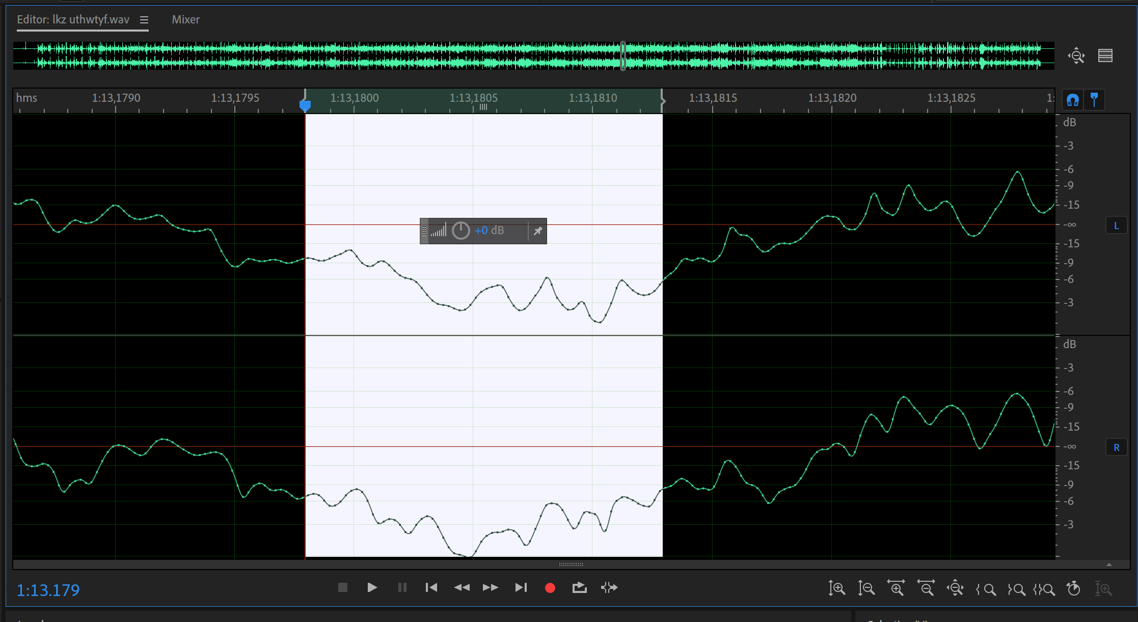

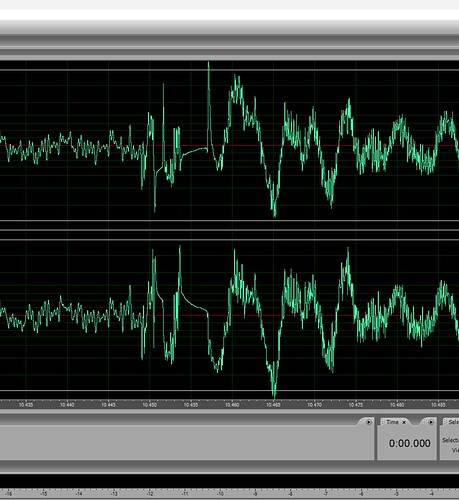

Вот, весь в искажениях, пластинка 80г

Нормальный спектр. Нет никаких искажений. Как я говорил ранее, надо правильные аудио-редакторы использовать

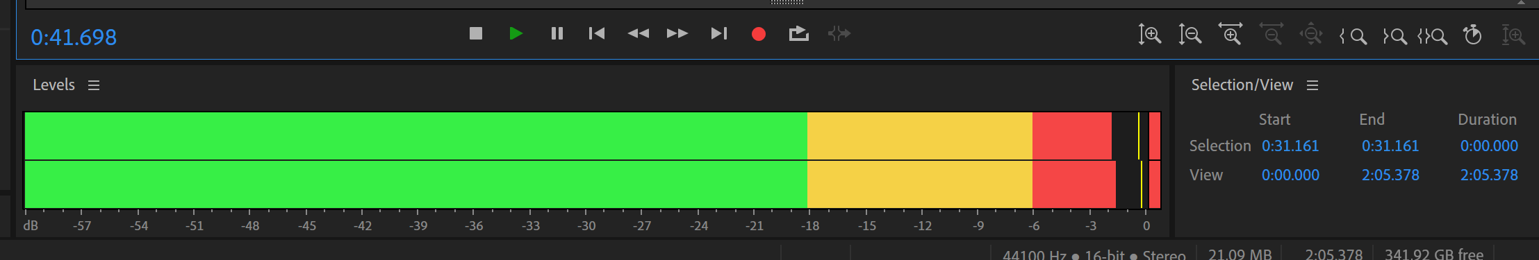

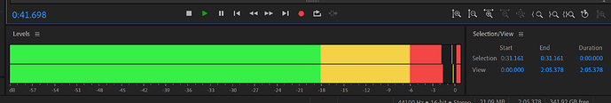

Немного портит звук завышенная громкость оцифровки.
А это что
Клиппинг совсем маленький. Не критично. Но, я 3 дБ убрал бы
Разумеется все приводится в рамки нормы в аудиоредакторе, это я просто снял эту пластинку с полки и в быструю оцифровал, выложил, никакой обработки не применялось

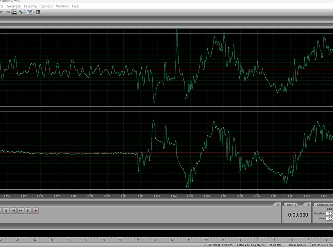

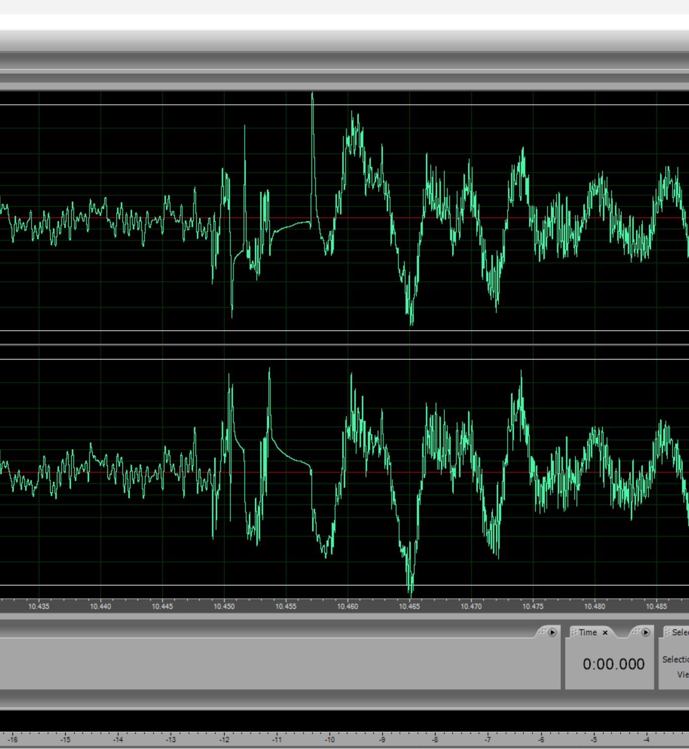

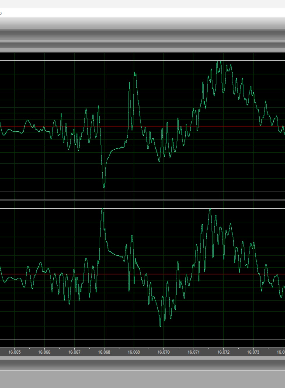

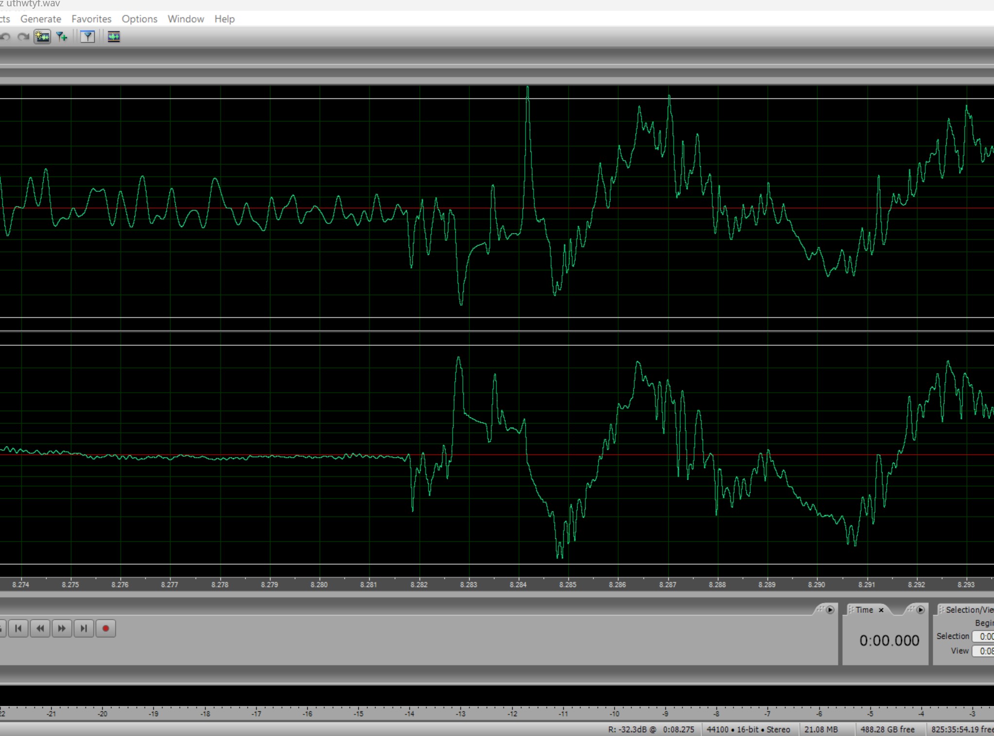

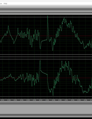

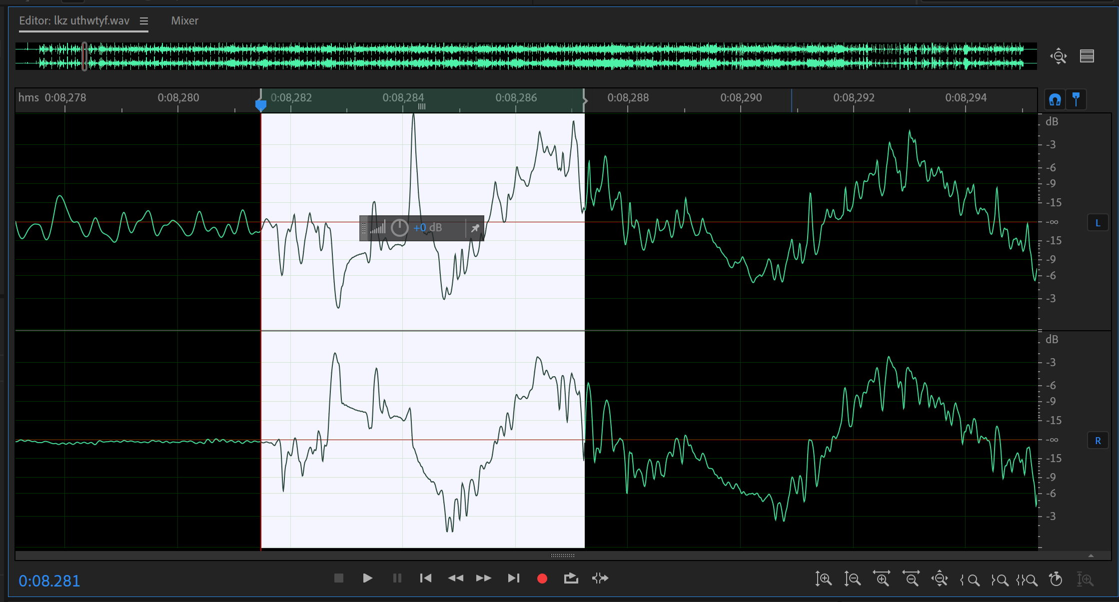

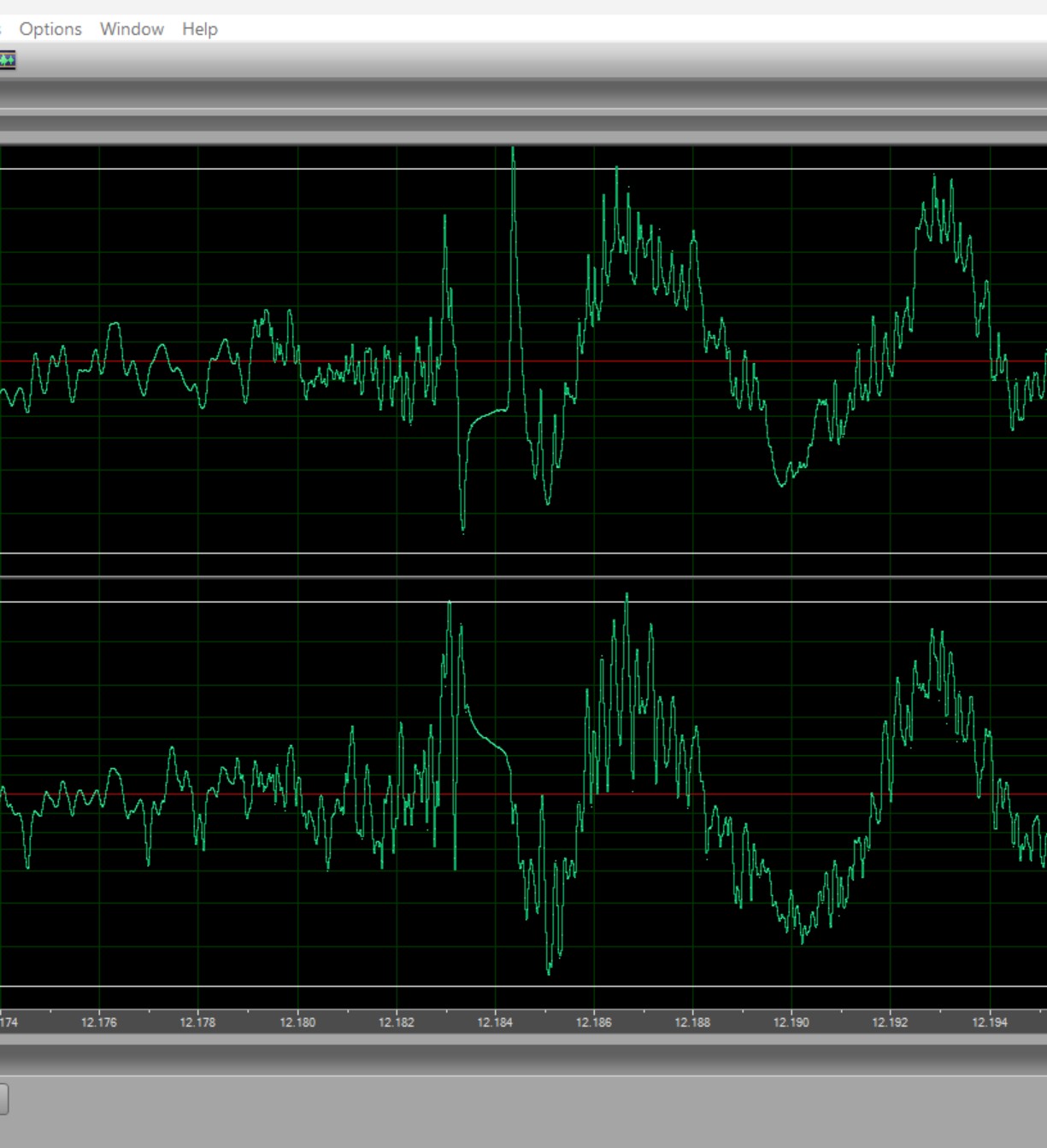

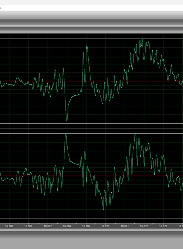

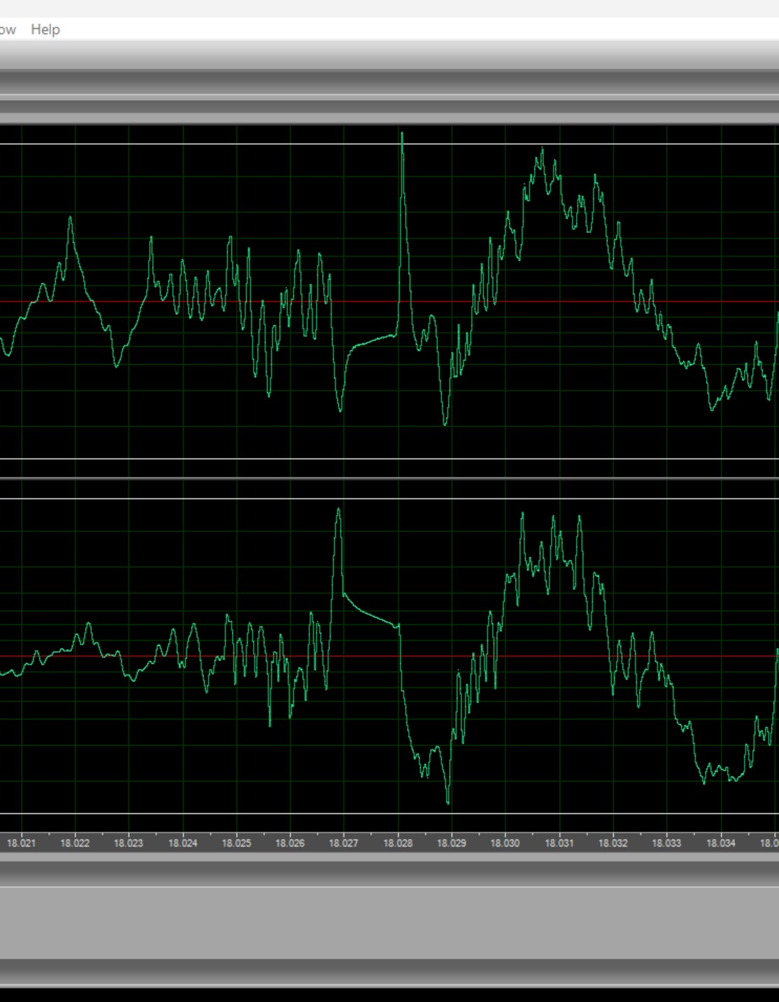

Это удар барабанной установки
Он сопровождается искажениями. Встречал пласты где аж хрюкало вот при таких завихрениях, их надо убирать при редактировании аудио. Я просто не могу припомнить где попадалось, на каких пластах, не упомнить, вот эту припомнил.
Проверяется очень легко. Надо сделать несколько оцифровок с разными картриджами или на разных вертушках. Если картина будет такой же, то проблема в запиленной пластинке. Если картина меняется, то проблема с картриджем.
Но, я не слышу в местах этих пиков-ударов барабана никаких искажений. Чистая типичная перкуссия. Вот в вокальной партии есть какие-то неприятные гармоники, но на графике, естественно, их не увидеть.
Эти едущие места не так часто можно встретить ни в какой чистой типичной перскуссии, чистая типичная перкуссия всегда без этих плывунов. Если встречу выложу и пласты, где именно с хрюканьем идет такое место. Может пресловутый диван знает?
Я это вижу регулярно
Конкретно сейчас нацифровал кучу пластинок и не встретил ни одного с такими заездами, пришлось лезть на полку. И по-моему я вспомнил еще пластинку, была запечатанная и такое было.
Я сижу прогоняю в аудиоредакторе каждый трек каждой пластинки после оцифровки и такое не вижу практически никогда

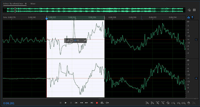

Поковырял на скорую руку в RX, так то конечно можно вообще вылизать
