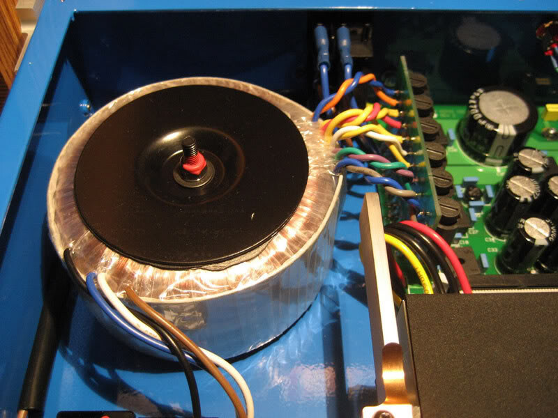

Трансформатор такой. У Плиниуса. Откройте, сфотографируйте.
С ним и связано.
Забейте, или замените трансформатор. С хорошим будет тишина.

Спасибо). Ну, оттого, что я его сфотографирую, мало что изменится)), тем более. что в трансформаторах я мало что понимаю особенно по их внешнему виду)).

Как-то менял такой же “урчащий” трансик в преде… как его бишь? Новозеладская фирма.
А, вспомнил! Перро.
Трансик был китайский, вообще говоря.
курочить не стал, но в сети есть фотографии: вот такой транс. на вид здоровый, а там уж не понятно китайский он или ещё какой))
Собственно, не очень важно, где сделано.
Главное чтоб хорошо.
В Перро был не такой, да и это не важно тоже. )))
