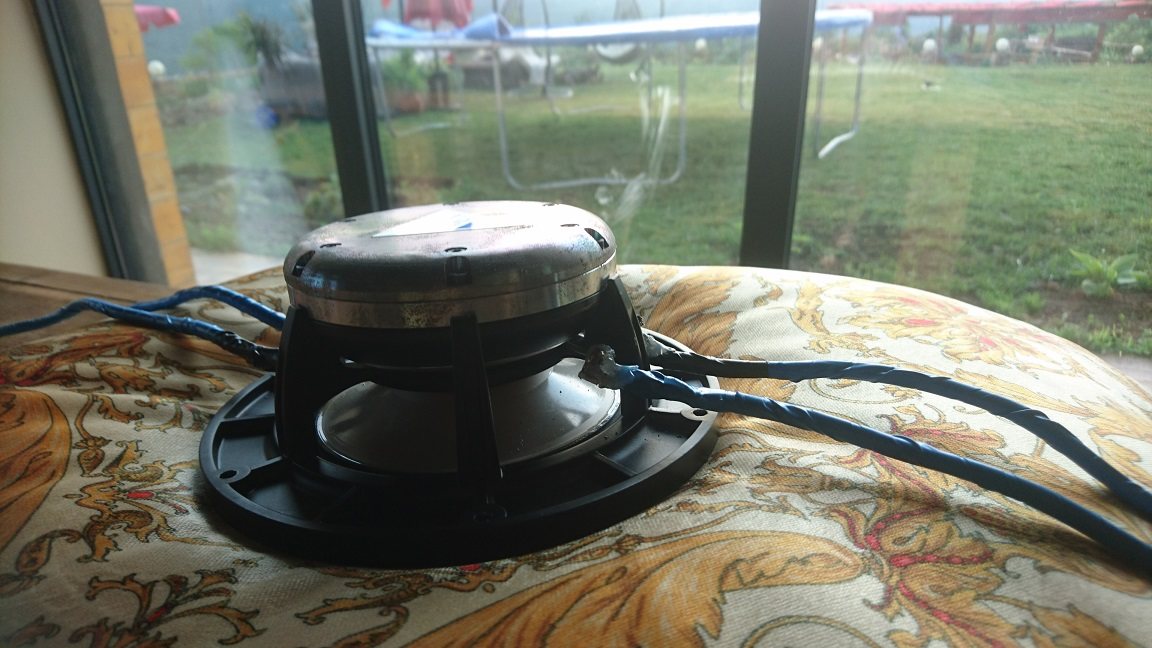

Сверлил он как раз корпуса, чтобы акустические кабели Oyaide провести внутрь.
