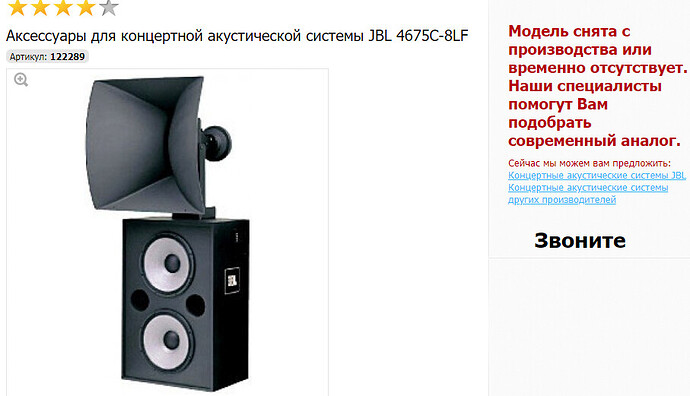

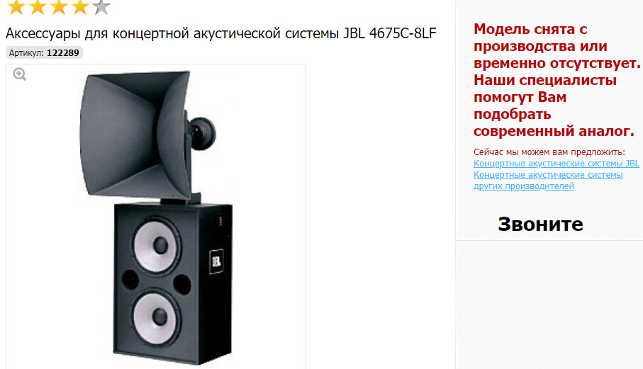

Еще одну архаичную default_biggrin.pngкиношную и спать, про всякую мелочь потом))
https://www.jblpro.com/ProductAttachments/4675c.pdf
Не выпускается, но по запчастям собрать можно. И хорошие отзывы от приличных людей бывают Cool.gif
Из здешних @olegtern слушал новодел на основе 2360a дудки. Еще у Юры @Лиховол Юрий было с выбульскими клонами.
Я  бы неточно воспроизвел рецензию))
может кто нибудь хочет начать собирать комплектующие для таких колонок?
от таких как раз киноколонок есть 1 шт  ВЧ драйвер  2446  и 1шт 2226JPH(16 ом) в отличном состоянии ..цена договорная- весьма разумная…у меня они зря  лежат,так как сторонник другой идеологии колонкостроения
 15"нч 2035 указанные для 4675 представляются неоднозначными,так как у них для получения низкой резонансной частоты применено  утяжеление катушки  приклеенным  кольцом (были в ремонте такие динамики)..у 2226 катушки “легкие” и воспроизведение СЧ гораздо лучше,что важно если делать частоту деления ближе к килогерцу

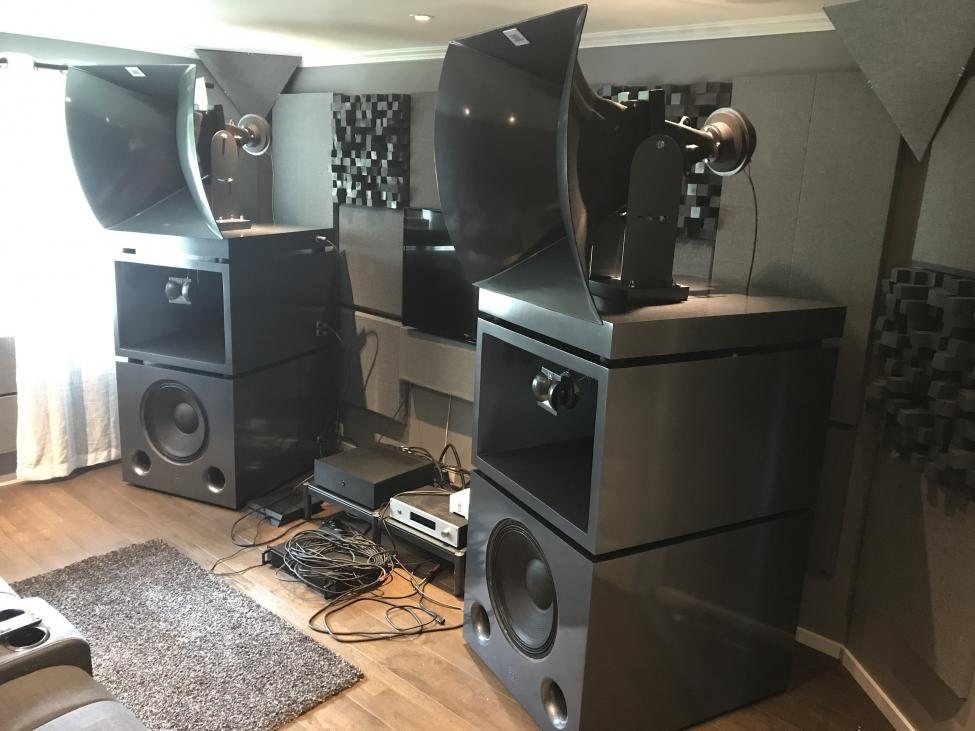

Мои любимые СЧ частоты - это дудка 2360 с Радианом (можно другие драйвера ЖБЛ, БК Спикерс и т.д.).
Лучше было только у Барбариса здоровая ЖБЛ башка с 3" горлом в Сато Хорне. Но размер чудовищный и работало до 2500 Гц. затем еще одна полоса. Никакие Аккутоны, Тидали и прочие современные новоделы ничего подобного не дают, не смотря на 8 слоев лака. default_wink.pngМасштаб ломовой, концертный.
Вообще, это мой любимый формат для звука ИМХО. Другие АС давно не интересны.
По типу приведенных на картинке, только в ЗЯ бас не люблю, за сухость и обрубленность, хвостов нет, но 21" можно и в ЗЯ попробовать.
  • НЧ в активе бас ФИ - 18" или 21" в ЗЯ  с Хупекс или Поверсофт усилением в 1000 Вт с параметриками и настройками.
  • МИД-бас 15 в хорне от Голоса Театра или массив 4-6 маленьких динамиков в ОЯ попробовать
  • затем здоровая дудилла типа 2360 с 2" драйвером, интересно E-JMLC или IWATA хорны попробовать
  • рупорная пищалка (не лента, не хейл  шуршалка, а именно рупорная пищалка с 1" драйвером).
Даже в 18 кв.м. слушать прикольно, а уж в 30-40 кв.м. вааще хорошо будет.
