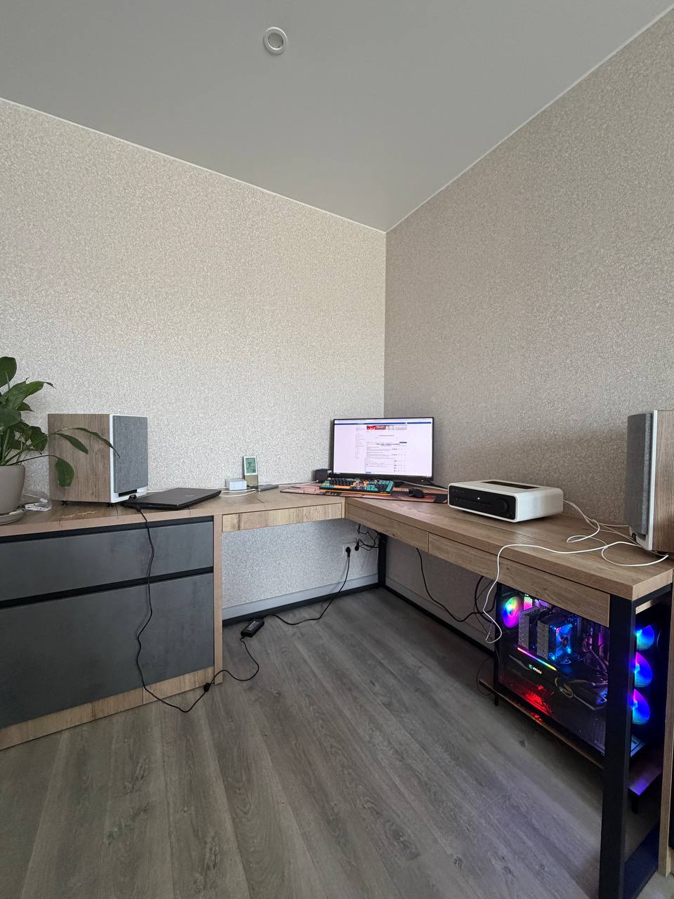

При соединении через USB с системным блоком, так понимаю самый лучший порт для передачи большего качества, идет ужасный треск. По оптике, RCA , bluetooth, никаких помех. Пробовал подключать к ноутбуку, та же история. Пробовал подключать устройства в разные розетки, через стабилизатор, никаких изменений. Почему помехи идут только на вариант подключения USB ?
Плюс подскажите, сильно ли влияет на звук такое расположение колонок ? На против друг друга, но расстояние более чем приличное и я нахожусь между ними. Пишут, что так категорически нельзя, но другого размещения найти не могу, для прослушивания во время работы за ПК.

Было такое,причина неправильная распайка экранирования в кабеле УСБ и обязательно проверьте на вилке третий провод земли вероятно нуждается в хорошей качественной земле…после перепайки экрана в Кабеле помехи щелчки и искажения уйдут в заземление.
Спасибо за совет ! Решил проблему заменой кабеля USB A - USB B на кабель USB Type C - USB B.
И так, кому будет полезно, интересно, так как инфы нашел не много в интернете и многие пути через чур усложнены. Проблему решил сам, просто заменил кабель USB A - USB B на USB Type C - USB B звук стал кристально чистый и поднял качество передачи с ПК относительно RCA либо оптики в разы !
