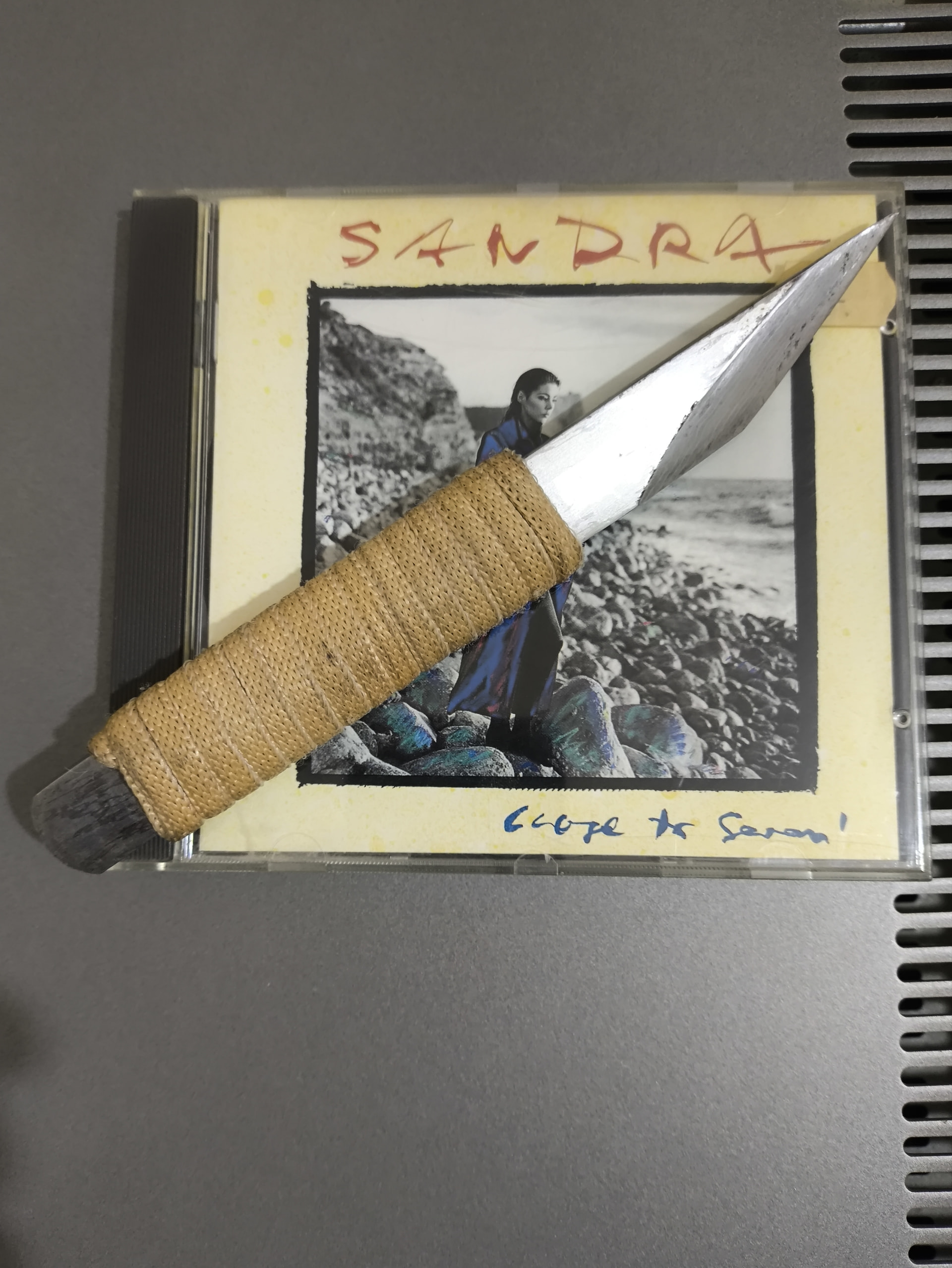

Да я в составы сталей не очень то вникал)…любимая скажем это VG-10…почему?..наверное просто интуиция)…и другие были тоже понравились…почему я написал 65…потому что на камне которым часто пользуюсь он 62 берет чуть лучше чем ту…поэтому так написал…мое мнение от 55 это уже достаточная твердость…есть у меня один маленький сапожный самопал частного японского кузнеца вот твёрже его я ничего ещё не встречал потому как при заточке он сильно съедает камни.
Купил в Японии через ебей было интересно почему за маленький кусок железа стоит 60 долларов…под правую руку одна сторона вогнута..верхняя сторона ломинирована слоев 60 не меньше…ржавеет если мочить…раз упал на остриё на цементе и не сломался кончик очень удивило…ручку сам мотал под ней иероглифы прорублены клеймо кузнеца.

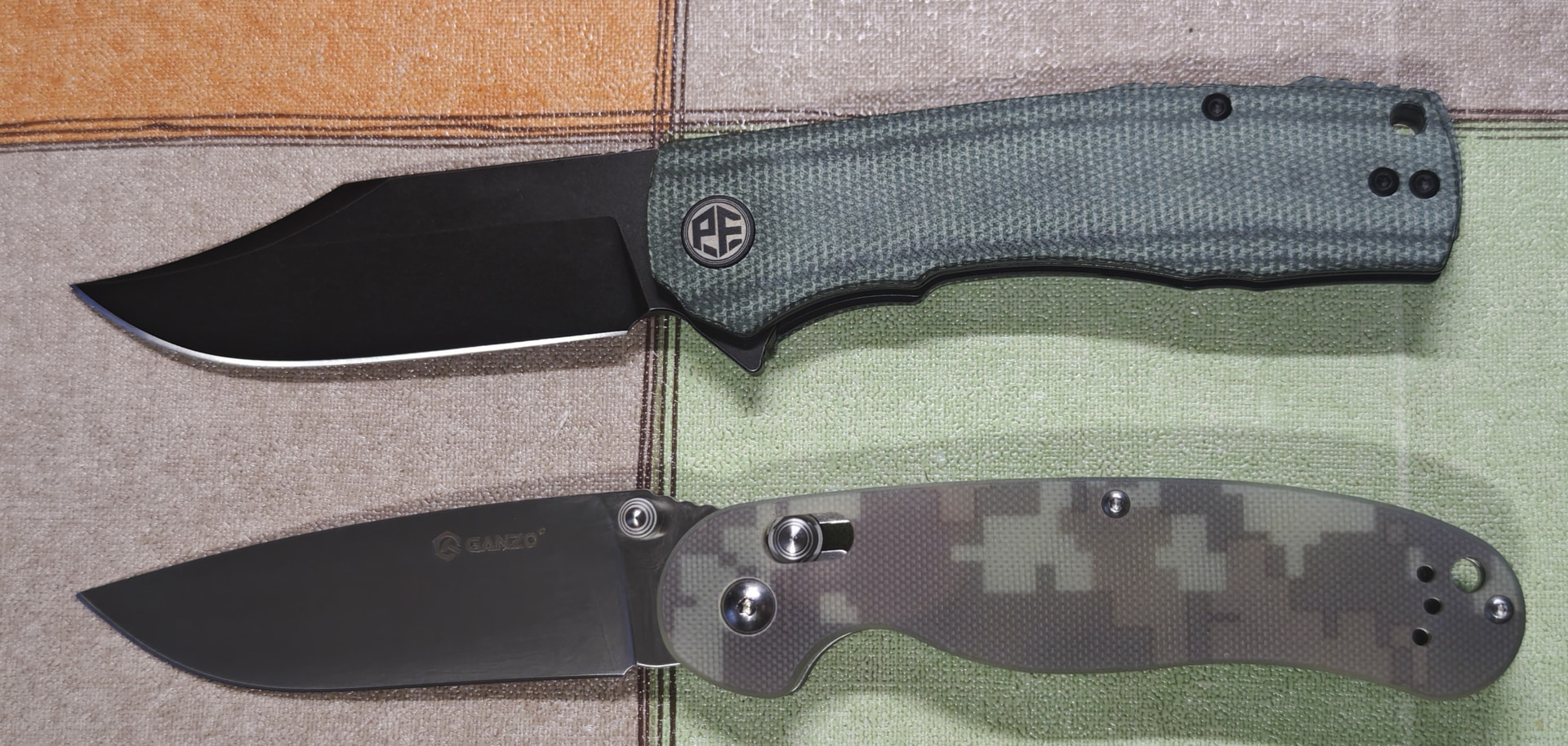

Киридаши..
Рыба Виктор и Ганзокрыса.
