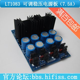

Собранную плату для БП можно купить у китайцев http://rutaobao.com/pages/item_detail.aspx?ItemId=pbfua9vuiRBLt2d6Q6hu%2fQ%3d%3d&Nick=hzlhy88
а потом твикнуть.
И все это можно оформить в таком корпусе http://www.avadirect.com/product_details_parts.asp?PRID=21206

Потом сделаю отдельные линейные БП для платы и для SOTM-USB.
Надеюсь, пропатчить ядро и MPD будет не сложнее установки Voyage default_smile.png
Для начала можно ограничится pico psu.
Нужно будет делать:
MB 3.3в,5в,12в,-12в,stb 5в
ssd 5в
SOTM 12в
