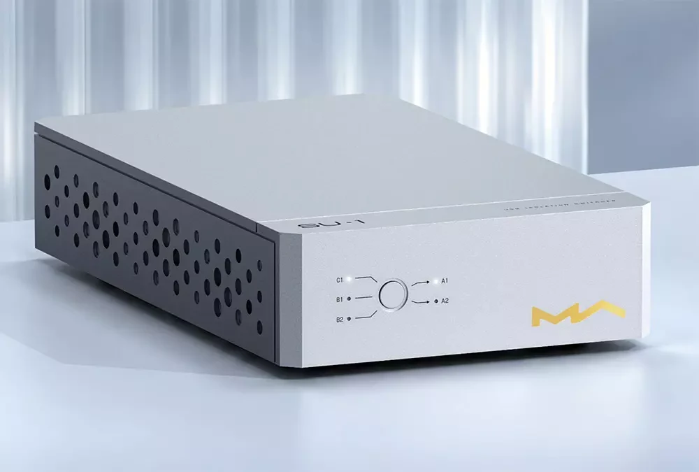

SU-1 — коммутатор: три входа (один USB-C, два USB-B) и два выхода USB-A. Короткое нажатие единственной кнопки выбирает источник, длинное — ЦАП; светодиоды на передней панели показывают, какая цепочка сейчас включена. Компьютер, стример и планшет остаются подключёнными одновременно, а переключение между ними перестаёт быть ритуалом с перетыканием кабелей за стойкой.
Но коммутатор — это обёртка. Содержимое — микросхема цифровой изоляции, которая разрывает между источником и приёмником всё: сигнальные линии, питание и землю. Данные проходят, электрическая связь — нет. Отсюда и список того, что SU-1 обещает убрать из тракта: земляные петли, высокочастотные помехи, шум компьютера на входе ЦАПа, скачки напряжения и последствия грозы, когда она добирается до розетки.
