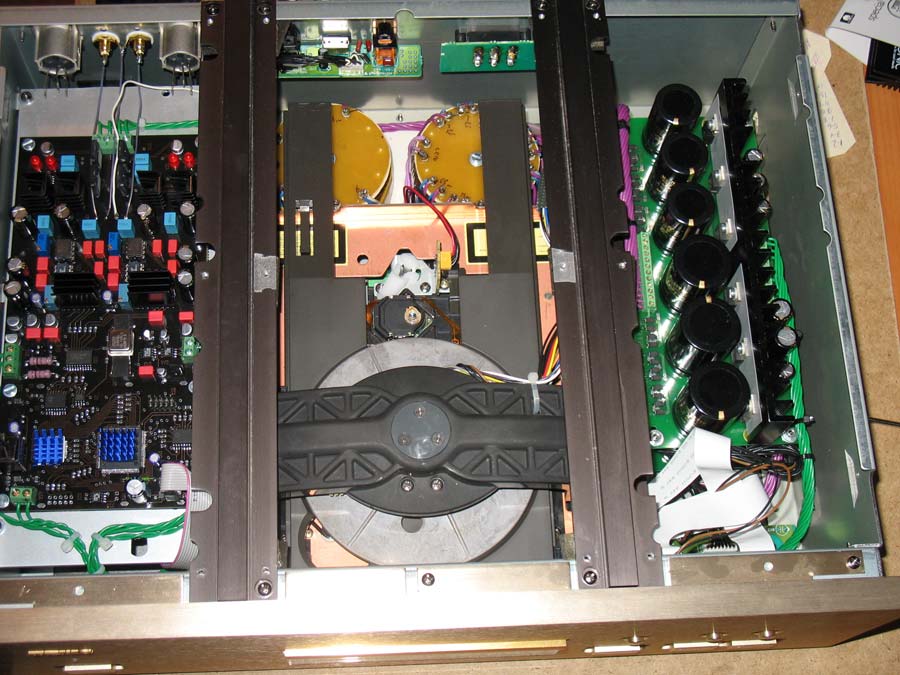

Вот получил от Дмитрия Андронникова аппарат в воскресенье.
Степень переработки впечатляет: заменён полностью блок питания, включая сетевой трансформатор. Стало два трансформатора.
Поставлен ЦАП Lynx20 DE в последней модификации с оптимизацией таймингов подачи сигналов на микросхемы ЦАП. Поскольку в оригинальном ЦАП TEAC-25 использовалось 4 корпуса микросхем AD1862N-J, а для Lynx20 требуется всего две, был осуществлён попарный отбор для установки наиболее идентичных корпусов.
Вот что получилось в результате (всё собранно, но не до конца распаянно):
Кроме того, было моё пожелание об установке (псевдо) балансного выхода, как в оригинальном TEAC-25, но в связи с задержкой производства печатных плат для них, эта работа будет сделана дополнительно, т.е. пока выход только небалансный.

Практически не отличается от Lynx 7v3 (см. соседний тред).
Т.е. пока не слушали?
Нет, включил, проверил, всё работает.
По звуку - есть отличия в лучшую сторону, но особо не тестировал, поскольку привёз поздно (23-00), да надо было аппарату до комнатной температуры постоять, ну и на обычной громкости уже не удалось отслушать, но, что характерно, аппарат вполне играл на малой громкости, до переделки требовалось начинать со средней.
