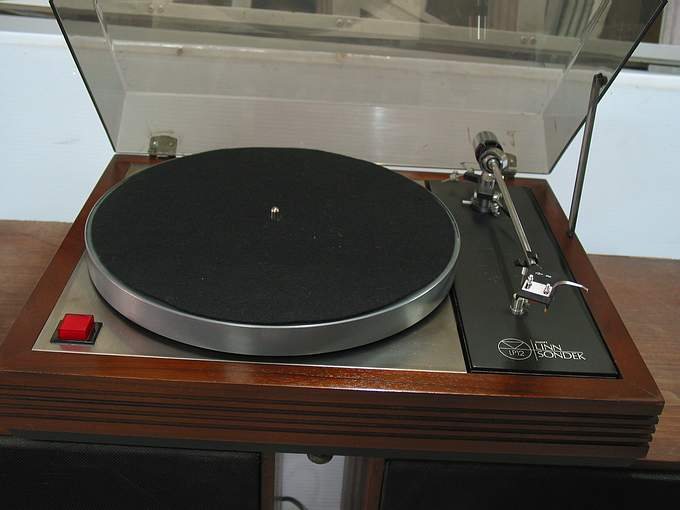

Моя уже много лет продолжающаяся эпопея по поиску винилового счастья продолжается.
В своё время я набросал несколько слов о своих поисках на аудиогоновском форуме (http://forum.audiogon.com/cgi-bin/fr.pl?ea…zzback=to=vinyl). С тех пор прошло два года, я попробовал ещё несколько вертушек, но полного спокойствия так и не наступило.
И вот теперь у меня очередное новое увлечение - LP12. Не знаю, почему я до сих пор её не попробовал - разве что по случайности.
Однако по мере того, как знакомлюсь с ней ближе - буду рассказывать.
А пока что - застолбил место.
Итак, Linn LP12, Circus (подшипник), Lingo (генератор питания), Ekos (тонарм). Продолжение следует.

Михаил, Линн приводится движком переменного тока, и хорошим тоном считается подавать на него синтезированное напряжение. Обычные синтезаторы генерят одну синусоиду и получают вторую с помощью конденсатора. Линго же генерит две со смещением в 90 градусов.

Последние новости. Lingo выкинул - если вам будут рассказывать о прелестях синтезаторов напряжения для асинхронных движков - посылайте рассказчиков … ну вы поняли куда. Заменил его клонированным Naim Armageddon (изолирующий трансформатор, резистор и конденсатор) и познал удовольствие.
Выкинул на помойку родной тонарм, заменил его на новый SME M2.
Познал ещё одно удовольствие.
Поздравляю, тезка! Позволю себе процитировать классика -… in its ultimate guise the Armageddoned LP12 should also include a Pre-fix phono stage mounted within the plinth…
