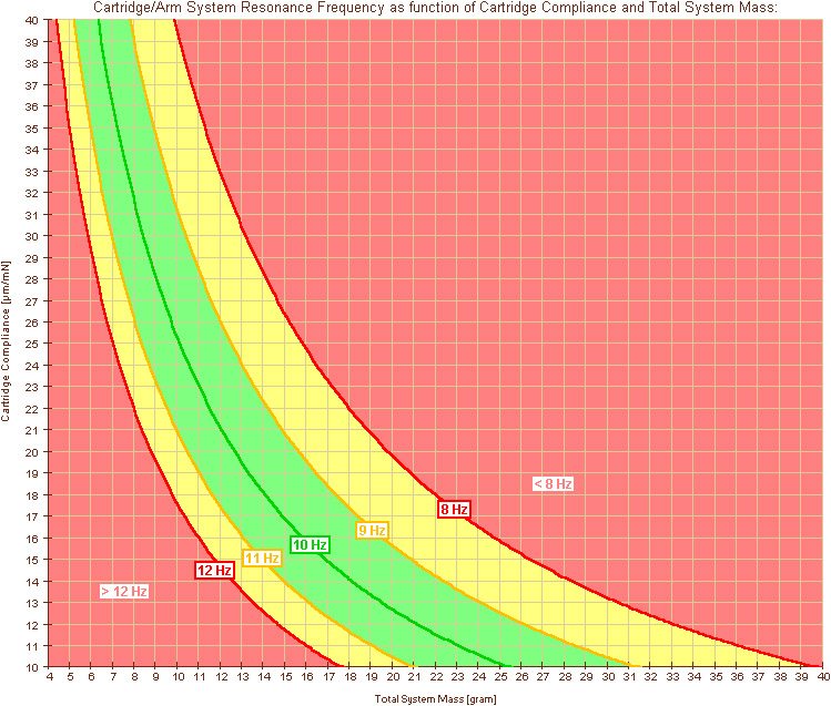

Топикстартер - у вашего вертака легкий тонарм (что-то около 6,5 грамм), Вам нужна легкая ГЗМ или с высокой или хотя бы средней податливостью. Отталкивайтесь от этого. ММ или МС - это уже по вашему вкусу и бюджету.
Не ведитесь на то, что в вашем тонарме есть электронное демпфирование - он все равно считается легким.
Упомянутая выше ДЛ-103 имеет низкий комплаенс (податливость) - она не очень годится для подобного тонарма.
Есть табличка соответствия голов и тонармов - не знаю, стоит ли Вас грузить подобной инфой… Я всегда следовал ей.
По вертикальной оси - податливость искомой ГЗМ по паспорту, по горизонтальной - масса тонарма с шеллом (6,5 грамм в вашем случае) + масса крепежа (0,5 грамм) + масса искомой ГЗМ по паспорту.
Вам надо “попасть” в зеленую зону.

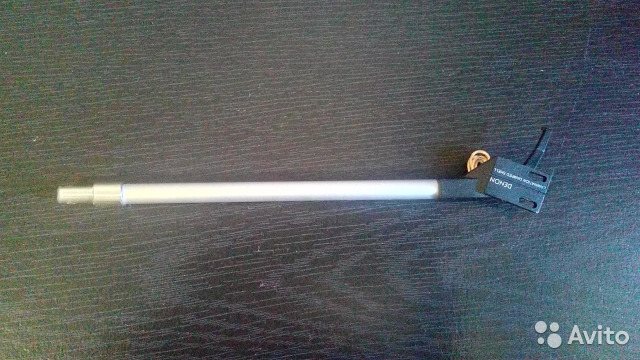

Чет совсем легкий…может без шелла?
Шелл там несъемный, пластиковый.
Вот эта вся конструкция столько и весит.
Фотка не моя.
В свое время, когда у меня был такой вертак, я долго искал инфу про его эффективную массу, и наткнулся на каком-то из форумов (толи на винилэнжине, то ли еще где) именно на такую цифру (6,5 грамм). Сам не взвешивал - не на чем. Топикстартер может эту цифру проверить.

есть же и с-образные трубки к этому тонарму, они потяжелее будут, рекомендую заменить прямой тонарм, в продаже бывают и в бюджет даже уложитесь, приобретете гораздо больше степеней свободы
У топикстартера прямая - он написал.
А так - да, купить S-образный можно.

 Это мой тонарм с ГЗМ (первый раз  загрузил картинку, не знаю видно или нет). Из того что есть, надо смотреть ГЗМ непосредственно по весу и податливости, правильно я понял? Таблицу изучаю, спасибо.
S - образный тонарм что-то не попадался в продаже (или я плохо смотрю), это действительно даст прирост качества? Если да то буду искать. Надо искать именно Деноновскую под эту вертушку или есть какая-то универсальность?
