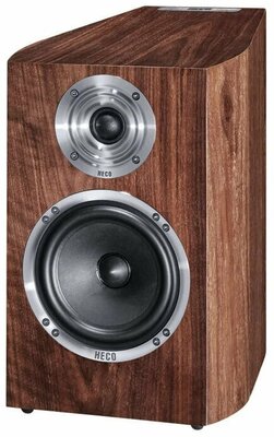

Послушайте Heco Celan Revolution 3 - в них высоких и средних достаточно, они очень яркие и звонкие.
P.S. Криптон не слушал, а вот Целан слушал.
