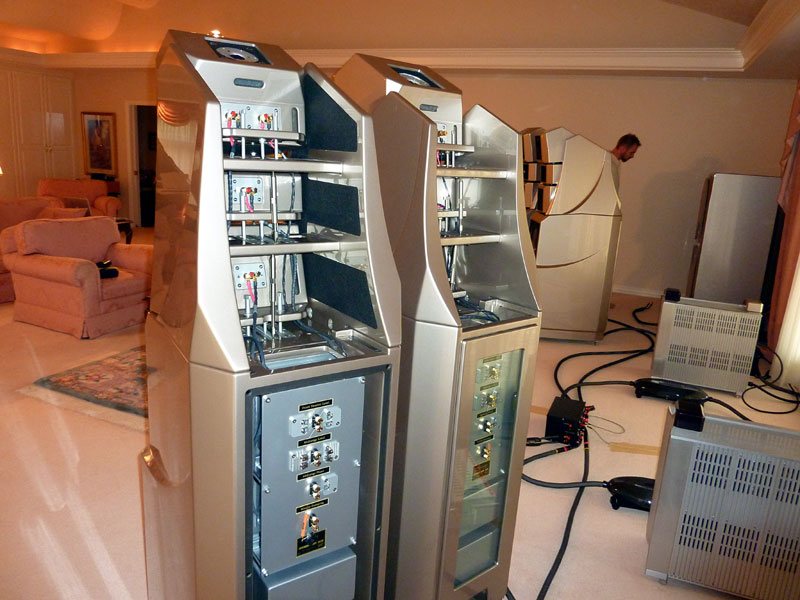

Вот альтернатива Гамме в модели “все-в-одном”:
16-дюймовый мид-басс(!) драйвер, два 12-дюймовых активных драйвера со свернутым прямым рупором с усилением 1.2 кВт на канал.
Вообще, ребята с гонконгского форума audioexotics.hk, конечно, совсем повернутые на голову.
Устроили собственную выставку, заказывают индпошивные АС и усилители по сотне евро, ушли в мир экзотических ЦАПов, бъющих dCS на вылет (WADAX. Trinity).
Вот уж где воистину возможности совпали с желаниями.

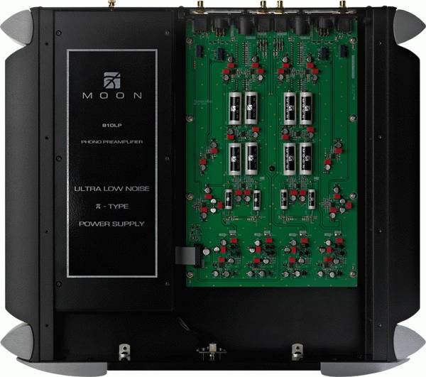

Небольшой апдейт по системе:
На замену фонокорректора Manley Steelhead встал Simaudio 810LP
Понял, что Manley в данном окружении был слабым звеном, как наверное, были бы и большинство других ламповых корректоров.
Проблема в наложении неизбежного шума от ламп корректора и слабой защищенности MC-трансформатора Стилхеда от внешних ЭМ-помех на  шумы ламп предусилителя вкупе с сверхвысокочувствительной акустикой, не позволявшая вволю “дать жару” на требующих того жанрах.
Транзисторный корректор абсолютно, могильно тих, таким он и должен быть, ибо сверхслабым токам от МС-головки любые - пусть и благозвучные - наводки абсолютно ни к чему.
Потерял в удобстве - ни подключить вторую голову, ни быстро попереключать настройки головы на Симаудио нельзя - вход только один, переключатели на дне корпуса - но выигрыл в бережности обработки сигнала.
Опасения о некотором сжатии/схлопывании звука при бестрансформаторном подключении МС-головы в транзисторный корректор не оправдались.
Других транзисторных корректоров, к сожалению, не слышал, поэтому о соотношении цена/качество судить не могу.
Но при сопоставимой розничной цене Симаудио 810LP и Стилхеда Симаудио очевидно лучше в качестве звука, существенно проигрывая по удобству.
