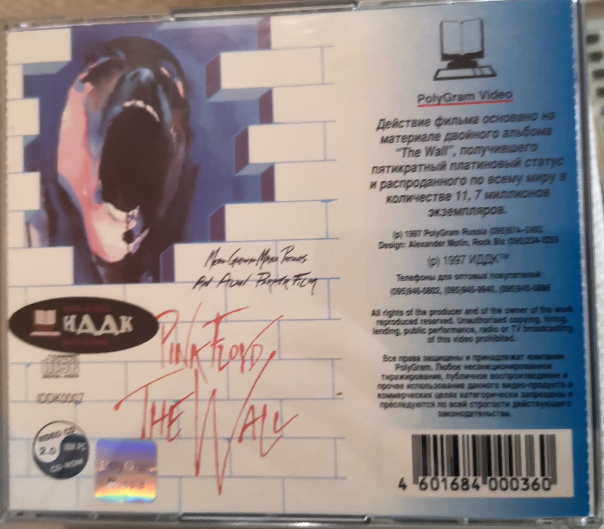

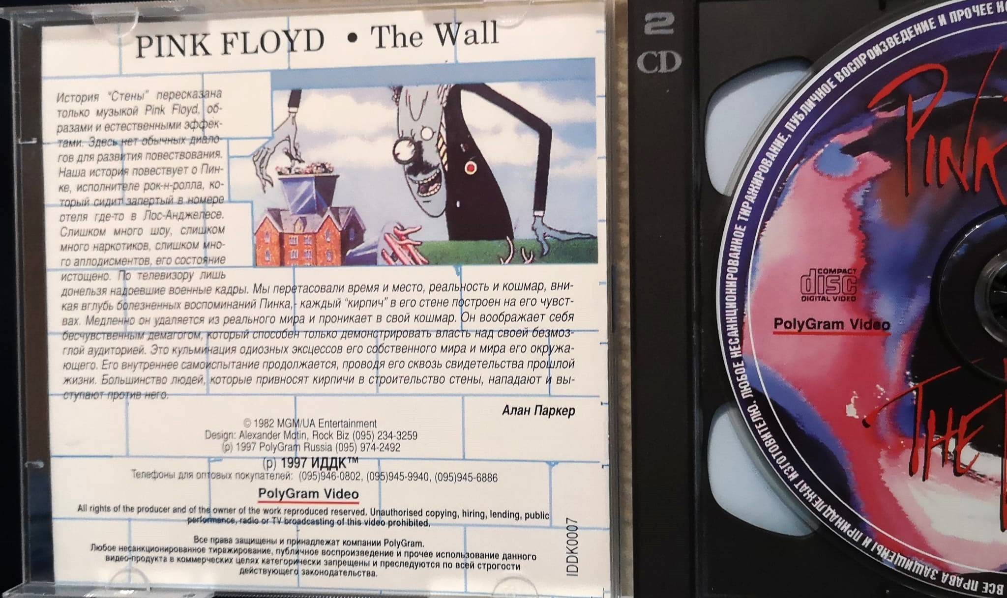

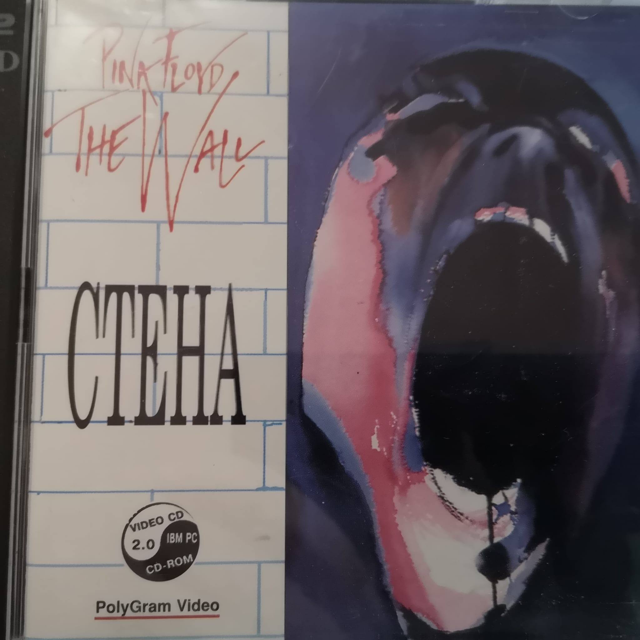

есть в хозяйстве дк от Harman Kardon BDS 580, купил году 16 , так аппарат читает такие болванки что страшно ашdefault_biggrin.png
правда!, без проблем даже какой то пк диск прочитал левый полностью, выпущенный в  90-х , наверноdefault_biggrin.png
я этот аппарат зауважалdefault_biggrin.png даже
Ну там же Бидэ привод стоит. Универсал. Многоскоростной. Он и должен все читать. Болванки, поцарапки, даже круги отрезные для болгарок. Это же как DVD.
