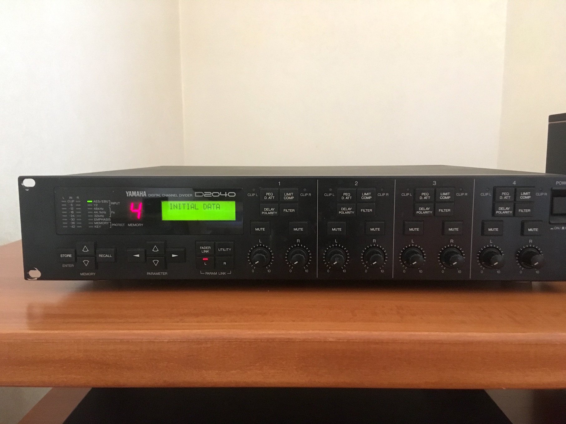

Итак, наконец добрался проведать деревню, и заодно поставил очередные мичуринские опыты с Ямахой D2040 уже у себя.
Как ЦАП в режиме 2 канала без обработки: PCM 63 в классической реализации. Не так “дорого” и “хаендно”, как DC-91, но немного “богаче” и “вкуснее”, чем DBX 4800 в двухканальном режиме без обработки. Тут однозначный лидер - DC-91, не зря это один из лучших в мире классических мультибитников. У DBX, по сравнению с Ямахой, чуть меньше “бархата”, но чуть больше “точности”. Выбор между Ямахой и DBX в качестве двухканального ЦАПа неоднозначен, и зависит от вкуса слушателя, а также особенностей его системы (очевидно, что подобный сценарий применения процессоров в реальной жизни выглядит, как минимум, странно). Ямаха примерно раза в три дешевле DBX и раз в шесть дешевле DC-91 (на вторичке, разумеется). В этой серии экспериментов деление по полосам аналоговое - Aкку Pro-F50.
Как кроссовер/процессор в сравнении с DBX и аналогом (при максимально сходных настройках, насколько это возможно): Яма показала себя весьма достойно. Как минимум не хуже Pro-F50, но удобнее в настройке. У Ямы нет таких богатых способов обработки, как у DBX, но двух полос параметрика на канал в принципе достаточно для коррекции комнатных мод. Шикарная фишка Ямахи - возможность регулировки уровня громкости в аналоге одновременно по всем каналам вращением лишь одной ручки; это позволяет, по крайней мере на время, обойтись без многоканального регулятора громкости*. Вентилятор не нужен в домашних условиях (если не набивать стойку очень плотно), его легко отключить, вытащив единственный разъём питания внутри. В свою очередь у DBX широчайшие возможности более точной настройки, обработки и подключения**. Такие фишки, как тонокомпенсация, синтез субгармоник НЧ, цифровые выходы после кроссовера и т.д. могут быть полезны в некоторых системах. В сухом остатке, Яма очень приятно удивила, особенно с учётом её нынешней цены. Но пока остаётся, естественно, DBX.
* Регулировать громкость в аналоге при активном делении и дальнейшем усилении по полосам можно двумя способами: двухканальным (стерео) предом перед АЦП процессора, либо многоканальным (в моём варианте нужен восьмиканальный) активным/пассивным регулятором громкости после процессора/кроссовера перед усилителями. Второй вариант очевидно предпочтительнее, даже при использовании АЦП (для винила или ленты), но проблематичен на практике. spl Volume8 - дрянь; бытовых нет, среди студийных устройств выбор небогат, а “кастом” - лотерея, готовое изделие есть только у уважаемого Кости, но “щупать надо” - слушать дома.
** Бесконечное разнообразие возможностей современных цифровых процессоров кружит голову, однако практика показывает, что чем меньше вмешательство в звук - тем лучше; и большая часть разных фишек остаётся невостребованной.
P.S. Не пинайте за упрощённые комментарии в стиле “капитан очевидность”; они для тех, кто пока лишь планирует попробовать активное многополосное усиление… default_smile.png

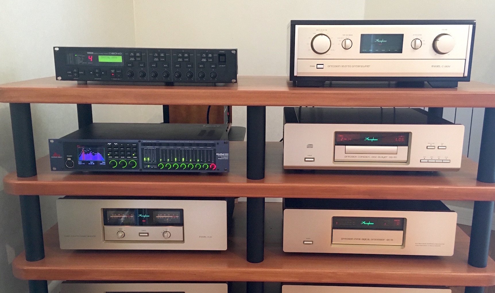

9 часов назад, Vashdoktor сказал:
Так зачет только за один внешний вид…а то… как тут водится.. выклыдывать фото аппаратуры всей в пыли.. на фоне ободраных обоев и плинтусов .
Про саму 63-ю тут ещё не было одной детали. Burr-Brown называла её архитектуру Colinear: внутри две отдельные лестницы, одна отрабатывает положительную полуволну, вторая отрицательную, а знак переключается сам по себе. У обычного R-2R самый грязный момент, переключение старшего бита, приходится ровно на ноль — на самые тихие места записи. У 63-й этот шов вынесен на края шкалы, и в даташите поэтому отдельной строкой стоят искажения на уровне минус шестьдесят.
Вадим Анатольевич, а в D2040 сколько этих микрух внутри, по одной на полосу?
Да, 8 штук.
Восемь штук — солидно. В CD-плеерах той поры 63-я стояла парой и даже так была едва ли не самой дорогой микросхемой в аппарате, а тут сразу четыре пары в одном кроссовере.
Ну, у DC-91 по 16 корпусов РСМ63 на канал (всего 32), но это не делает его САМЫМ лучшим ЦАПом на планете.
Тридцать две, верно. Сама Accuphase в описании DC-91 от этой батареи многого и не обещала: шестнадцать корпусов в параллель поднимают сигнал в шестнадцать раз, а выигрыш по ошибкам преобразования заявлен всего 12 дБ. Это около двух лишних бит к двадцати. И работает такое усреднение только на тех промахах, которые у каждой микросхемы свои; общий для партии излом линейности хоть шестнадцатью, хоть сотней корпусов не вылечить, поэтому в том же описании отдельно сказано, что микросхемы отобранные.
