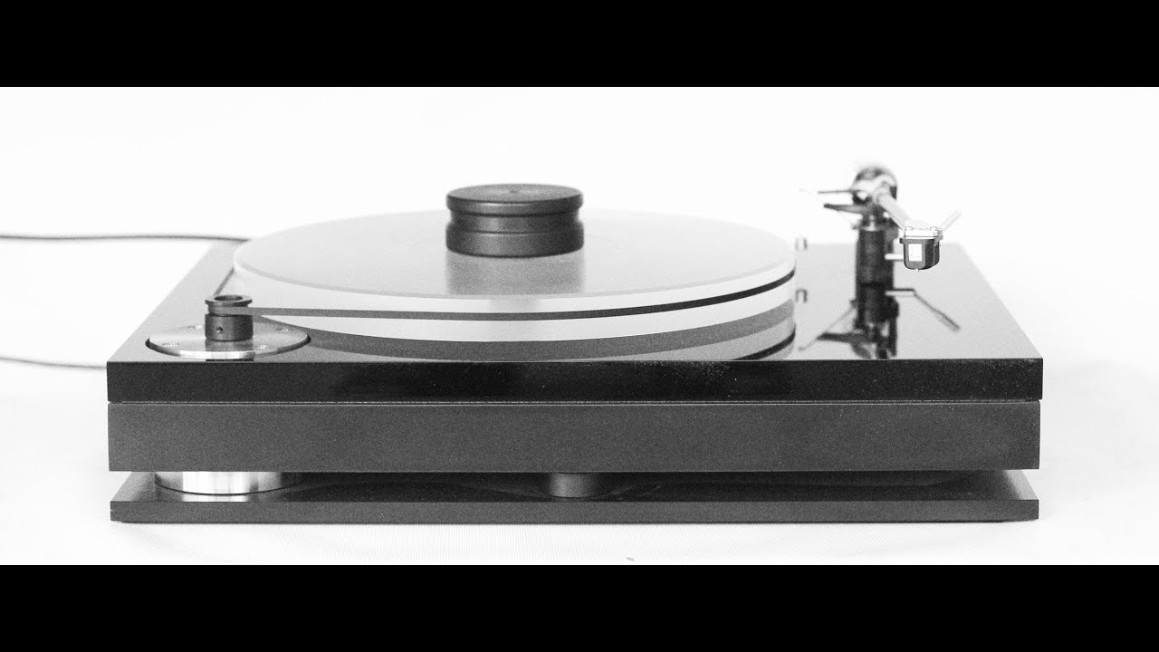

 Если бы эта 5-килограммовая игрушка с невесомыми платтером и плинтом, и с антискейтингом в виде грузика на веревочке  стоила 3-4 к$, она бы, возможно, заслуживала внимания (на эти деньги она вполне звучит), но 10 К$?

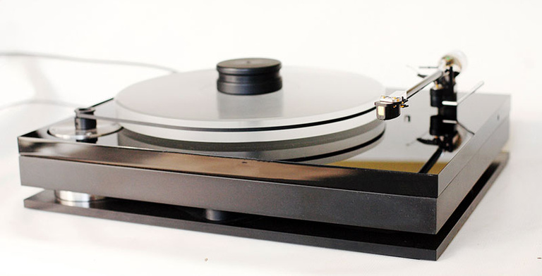

Пожалуй, единственная серьезная претензия к конструкции это отсутствие фиксатора тонарма или того, что по-английски называется arm-rest. Также непривычно управлять тонармом без хотя бы маленького поводка. Впрочем, на звук это не влияет и такие мелочи можно списать на общий минимализм конструкции.
Ещё один абсурд… Чем интересно производитель объясняет их отсутствие?
Это как у начального Well Tempered нет лифта тонарма. И даже при его цене (208000, - что много меньше испытуемого) и том, что мне нравится его звук - никогда не куплю только из-за этого.
Отсутствие таких деталей иначе, чем идиотизмом не назовёшь.

на сайте написано вес DPS - 13 кг, tonearm - 13,5 кг
Очевидно, автор обзора - на форуме. В обзоре было написано 5кг, и вдруг (там же) - 13 кг…
Это я исправил.
по-хорошему, нужно написать Вес с тонармом - 26,5 кг
5 кило - скорее всего platter, у моего бывшего Scheu примерно столько и было, там 5 см высоты акрила где-то.

Вес - 23 кило

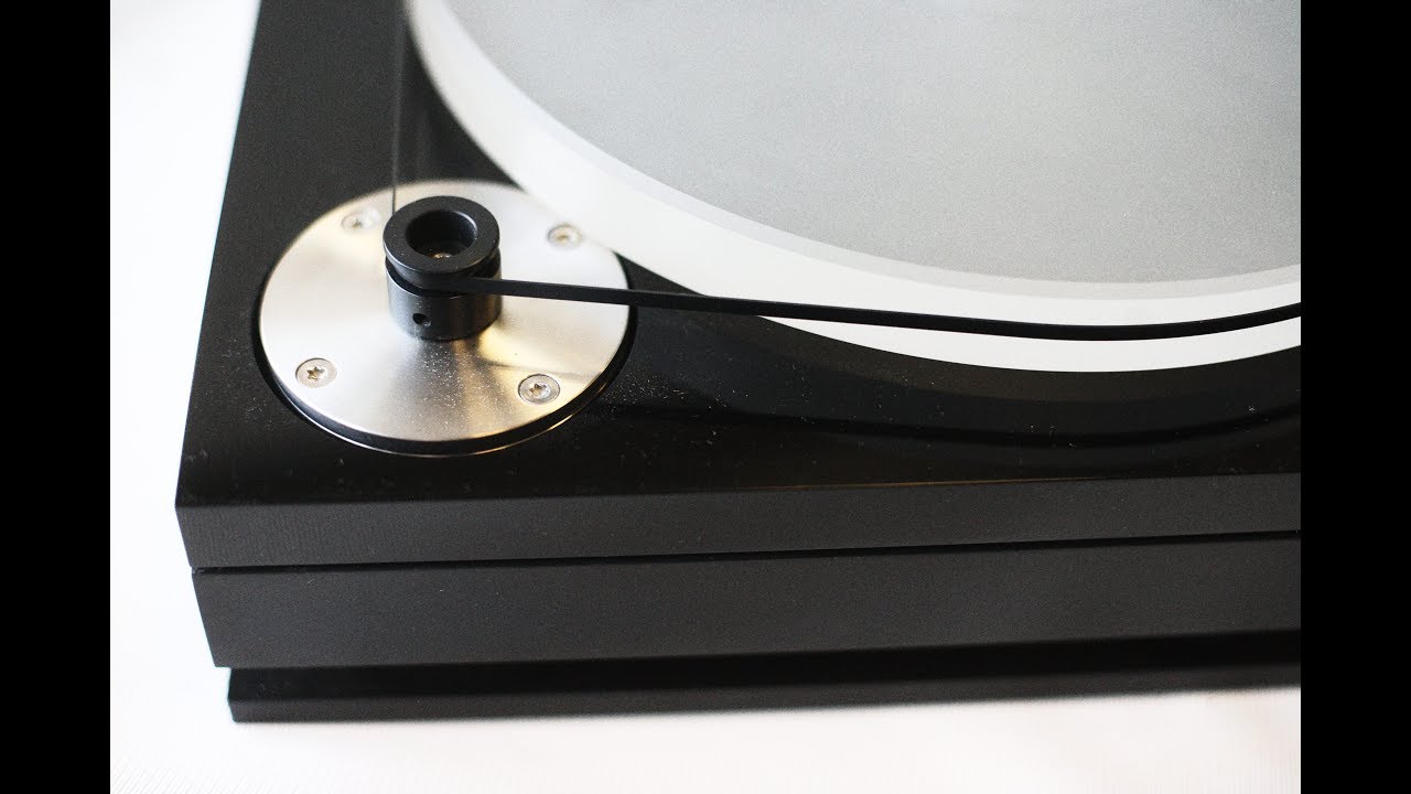

опорный узел

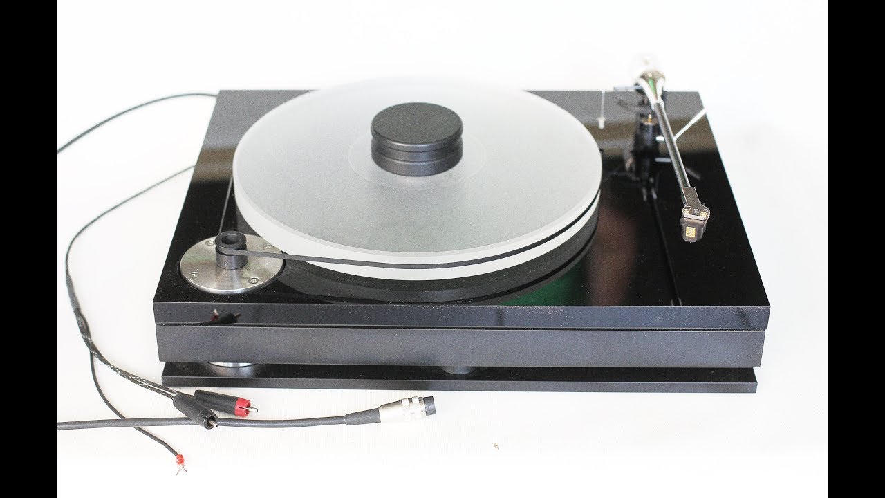

Ausstattung / Daten dps - корпус
  • Invertiertes Lager mit Rubinkugel
  • Sandwich Zarge
  • bedämpfte Aluminiumbasis
  • drehmomentstarker, freistehender Synchronmotor
  • Größe: 150 mm x 450 mm x 350 mm
  • Gewicht: 13 kg
  • Ausführungen: Weiß, Kirsche, Nussbaum, Schwarz

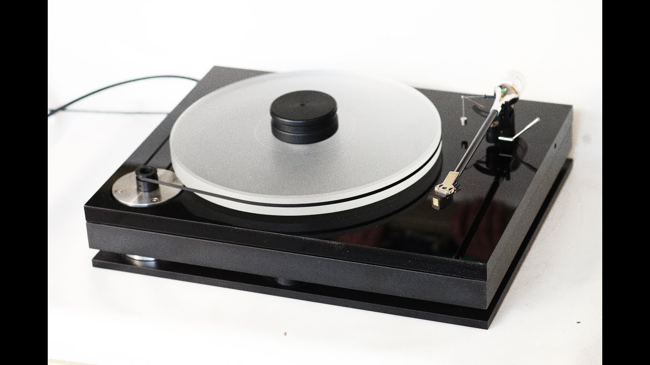

Technische Daten Tonarm - тонарм
  • Einpunktlagerung
  • Effektive Länge: 239,3 mm
  • Einbauabstand: 222 mm
  • Überhang: 17,3 mm
  • Kröpfungswinkel: 23°
  • Effektive Masse: 13,5 g
  • Ausführungen: Rhodiniert glänzend und matt
Абсолютно, да и вида никакого, ИМХО… Жалкое подобие старого Micro DD-10, в бюджетной отделке…

гранитная плита. ну что, не все так печально, если смотреть на цену за кг веса.
Про массу вертушки я не писал ничего..
13,5 кг это вес без нижней плиты. Масса в сборе, без блока питания, не менее 25 кг.
