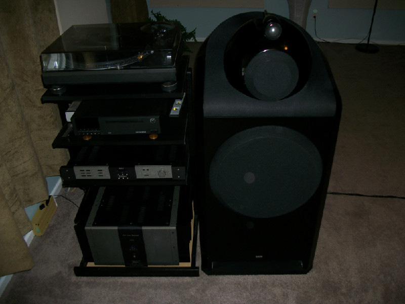

Финальная система:
Technics SL 1200 - turntanble
AT 150 MLX + Ortofon Black - two MM cartridges
Kora 3T SE - phono preamp
Linn Ikemi - CD player
Krell KRS-2 - preamp
Krell FPB 600 - power amp
Krell BAF - Krell two monos Bass Alignment Filters
B&W 801 Matrix - III - speakers
Cables: IXOS (speakers), all interconnect cables - XLR-balanced Audio Quest Emerald.

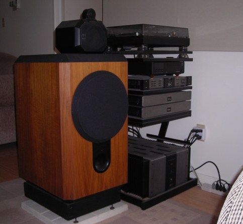

Что касаемо разных версий 801, то лучший вариант 801 серии матрикс 2 и 3. 801F - закрытого типа (не матрикс) была так же выдающаяся акустика с менее глубоким, но точным басом, хотя басс 801 матрикс еще и лучше.
801Наутилусы имеют “медленный”, но очень богатый бас - дело вкуса. 801М - серия 3 - эталонная на мой взгляд акустика из всей линейки БиВ, независимо от цены и возраста.

Вторая серия выполнена с использованием цепи защиты от перегрузки, что по мнению экспертов отрицательно влияет на звук. В 3-ей серии ее нет, как нет и электролитов в кроссовере - тоьпо полипропиленки. Значительно улучшен кроссовер - элементная база. Конструктивно у 3-ей серии СЧ/ВЧ блок уже несъемный, во 2-й серии он вынимался при транспортировке. В 3-й серии убран поролон под ВЧ\СЧ блоком, осталась ребристая деревянная структура, обтянутая мат ериалом. Внешне практически ни чем не отличаются. Лично я нашел , что у 3-ей серии звук более ровный.
