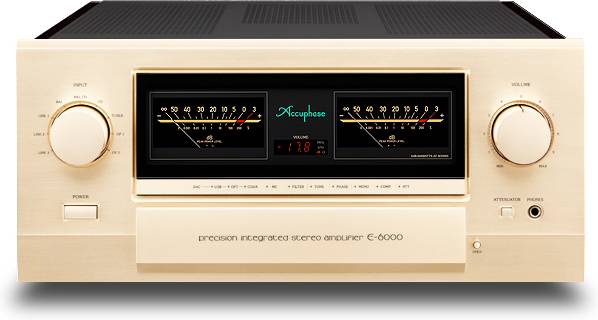

Интегральный усилитель принято считать компромиссом. Один корпус, меньше кабелей, меньше забот. За большой мощностью при этом обычно отправляют к раздельным комплектам. Логика простая: серьёзному блоку питания и радиаторам тесно рядом с регулятором громкости. В японской Accuphase Laboratory, Inc. решили иначе. Там развили идеи модели E-5000, выпущенной в 2021 году, и сделали вывод о важности выходной мощности. Результат — Accuphase E-6000, новый флагман и самый мощный интегральный усилитель в истории компании.
Мощность
Усилитель выдаёт 260 Вт/канал на 8 Ом и 350 Вт/канал на 4 Ом. Выходной каскад работает в классе AB. В нём шесть параллельных пар мощных транзисторов на больших радиаторах. Ток нагрузки делится между ними, и каждому транзистору достаётся более лёгкий режим.
Схема полностью балансная от входа до выхода. Обратная связь — токовая (current feedback). Сам усилитель мощности построен как инструментальный (instrumentation amplifier). Так устроены входы измерительных приборов: помеха, общая для двух проводов, вычитается.
Питание под стать: увеличенный тороидальный трансформатор и два конденсатора фильтра 47000 мкФ/100 В. Конденсаторы хранят запас энергии и отдают его на пиках сигнала. Коэффициент демпфирования — 1000. Чем выше эта цифра, тем меньше выходное сопротивление усилителя по сравнению с нагрузкой и тем жёстче контроль над диффузором. Поднять её помогает балансная схема Balanced Remote Sensing. Защита акустики собрана на MOSFET-ключах: у полупроводникового ключа нет механических контактов, которые изнашиваются.
Громкость
Регулятор громкости — Balanced AAVA, как у отдельных предусилителей Accuphase. В его I-V преобразователе стоит ANCC. Это запатентованная схема, где вспомогательный усилитель гасит шумы и искажения основного. Преобразователь I-V превращает ток в напряжение, так что сигнал чистят ещё до усиления мощности.
Механизм датчика громкости сделан из цельного фрезерованного алюминиевого блока. Слово Precision в полном названии — Accuphase E-6000 Precision Integrated Stereo Amplifier — здесь, похоже, понимают буквально.
Входы: 5 линейных (RCA) и 2 балансных. Усилитель для наушников дискретный, то есть собран на отдельных транзисторах. Два слота принимают опциональные платы: цифровую DAC-60 и фонокорректор AD-60, обе продаются отдельно. На передней панели — крупные стрелочные индикаторы мощности.
Цифры
КНИ — 0,05% в полосе 20–20000 Гц при номинальной мощности и нагрузке 4–16 Ом. Искажения нормированы на всю звуковую полосу, а не на одну удобную частоту. АЧХ — 3–150 кГц (+0, −3 дБ) на 1 Вт по входу MAIN IN. Отношение сигнал/шум — 112 дБ по входу INPUT LINE и 126 дБ по MAIN IN. Измерено с A-взвешиванием, при замкнутом входе и номинальной мощности.
Потребление — 90 Вт без сигнала, 887 Вт при номинальной мощности на 8 Ом и 0,4 Вт в режиме ожидания. Класс AB с шестью парами транзисторов и в тишине требует своего. Размеры корпуса — 465 × 221 × 502 мм (Ш×В×Г), масса — 38,6 кг. Увеличенный трансформатор и большие радиаторы на весах заметны. Продажи на японском рынке — с середины октября 2026 года.
