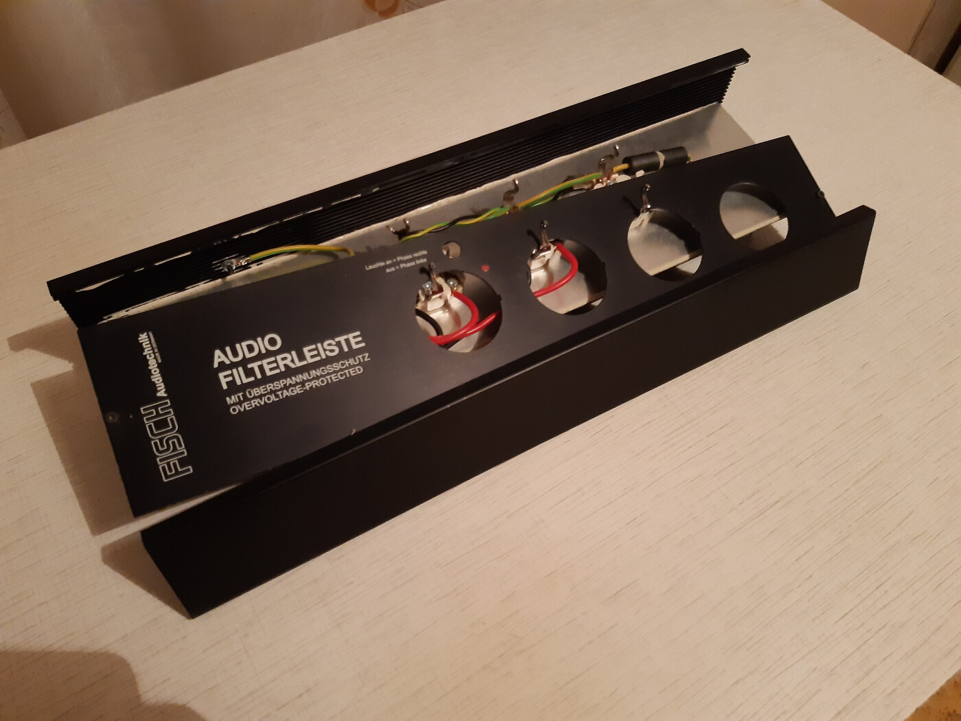

Первая попытка привести в чувство фильтр Фиш афл-164.Сама фильтрующая плата осталась без изменений,была изменена схема подключения проводов,два-два,этакая звезда для начала.Ничего это не дало,кроме понимания-проблема в самом фильтре,который для твоей сети не нужен,там и так всё более-менее хорошо,а самая шумная техника уже имеет встроенные фильтры- и не надо им мешать!Фото осталось только такое.
Потом,когда появилось много времени и нужда в хорошем разветвителе,Фиш 164 был препарирован,плата изъята,от неё пригодился только дроссель фильтрующий на землю.

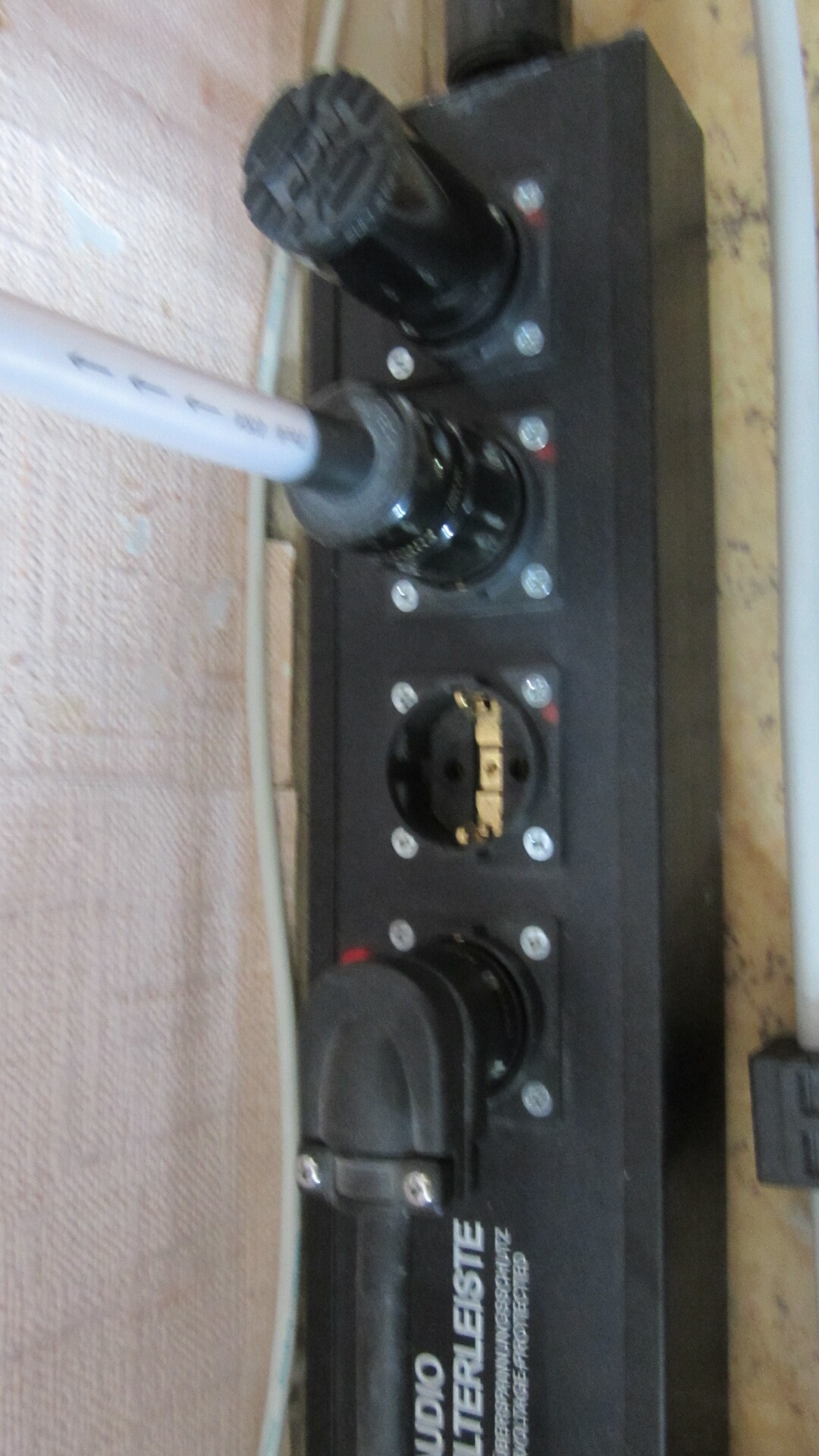

Сетевой инлет Фурутек-09,4 лопатки Фурутек-209,можно ДХлабс БСП,лучше,конечно Аудиоквест 1010,4 розетки Фурутек-30,несколько метров провода Ояйде 2.0.Почему именно инлет Фурутек -09?Прямо в него можно завести лопатки-попа к попе- для разделки розеток звездой,а не как делает тот же Фурутек,тонкий провод и потом уже обжим проводов разветвляется на розетки.Только нужен хороший обжимной инструмент,но обычно у радиолюбителя он уже есть.Там ещё сверла и т.д. и т.л.
